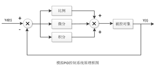

PID控制(比例-积分-微分控制)是一种经典的闭环反馈控制算法,其应用范围极其广泛,从无人机飞行控制到微小元器件的精准调节,无处不在。其核心逻辑在于实时调整系统输出,将被控对象(如温度、速度、水位等)稳定在设定值附近。
调节系统的神器:P、I、D分工协作指南的图1
要深入理解PID,关键在于把握比例(P)、积分(I)和微分(D)这三种运算方式的原理。让我们通过一个熟悉的例子——空调温度控制——来解析PID的工作机制。
目标:将室内的温度稳定在26℃。假设初始时刻室内的温度是35度,那么当前温度和目标温度之间就存在一个误差值9℃,这时控制器会让压缩机全功率制冷,空调的输出为:

为了解决稳态误差,于是在控制中引入了积分项,记作Ki。积分项的原理是累积历史误差。还是以上文的空调为例,现在空调的输出为:
W=Kp*error+ Ki∗∫error
也就是当仅在比例项的控制下,室温只能达到28℃左右时,由于时间长了积分值Ki∗∫error越来越大,因此空调的输出也会小幅增强,将温度降至26℃,这时误差error归零,积分停止累积,控制信号就会稳定。
