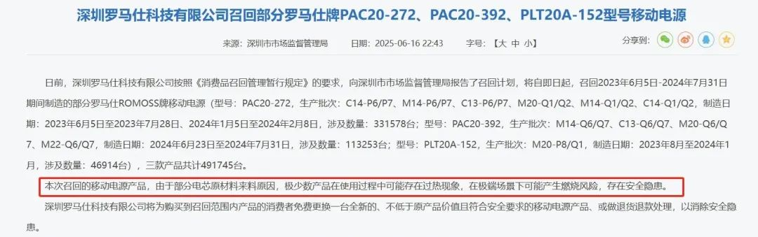

最近,移动电源行业掀起了一场不小的波澜。6月以来,安克创新、罗马仕等知名品牌相继宣布召回超过120万台充电宝,原因直指电芯安全隐患——其中罗马仕三款型号(PAC20-272、PAC20-392、PLT20A-152)召回量就达49万台。公告中提到的“电芯原材料缺陷”“隔膜绝缘失效”等术语,让普通用户看得一头雾水,但背后隐藏的却是锂电池安全的核心问题:隔膜失效引发的胀气与热失控
罗马仕召回公告(来源:深圳市市场监督管理局)
安克创新召回公告(来源:安克创新官网)

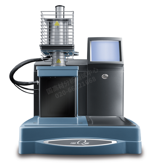

闭孔温度与破膜温度
闭孔温度:隔膜微孔闭合的温度(通常130-140℃),阻断离子传输以提升安全性。
破膜温度:隔膜完全熔融破裂的温度(≥150℃),需通过差示扫描量热法(DSC)或热机械分析(TMA)测定。
国高材分析测试中心热分析仪

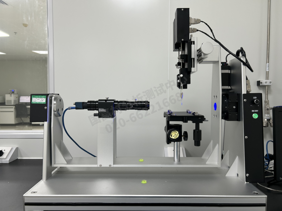

表面特性与润湿性
接触角(润湿性)
测试方法:测量电解液在隔膜表面的接触角,评估浸润速度。
意义:接触角小(<30°)表明润湿性好,利于电池充放电效率。
国高材分析测试中心接触角测量仪

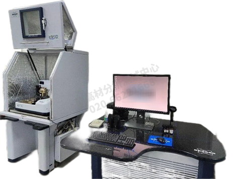

表面粗糙度与涂层均匀性(如为涂覆隔膜)
测试方法:原子力显微镜(AFM)或光学轮廓仪分析。
国高材分析测试中心原子力显微镜
