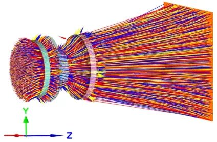

在本案例中,通过软件内置的光线追迹算法,对从平行光源发出的光线进行追踪。软件可根据设定的光学元件参数和膜层特性,准确计算光线在各个镜片表面的反射、折射和透射情况,为杂散光分析提供基础数据。

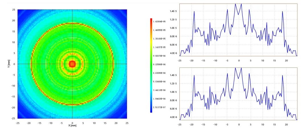

在本次分析中,对鬼像探测器进行了针对性的光线过滤设置,将分裂级次大于等于 2 作为过滤条件。这一设置能够有效筛选出那些经过多次反射和折射,对杂散光产生有重要影响的光线。通过对这些特定光线的追踪和分析,可清晰识别出系统中潜在的杂散光来源和传播路径。
库克三片式 杂散光分析的三维追迹图
库克三片式 杂散光分析的鬼像探测器结果图

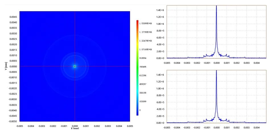

库克三片式 杂散光分析的探测器结果图
