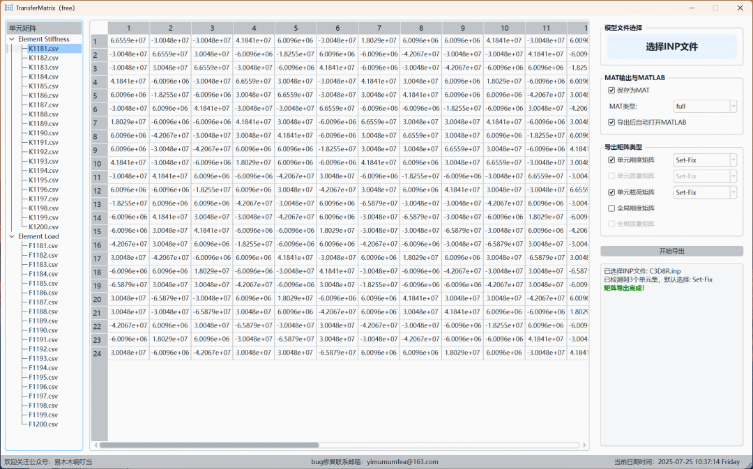

本期给大家推荐一款由木木自研的小工具:TransferMatrix,主要用于导出 Abaqus 中各种刚度矩阵,方便和自研的程序进行实时对比,基于 Pyside6 搭建的软件界面,用户仅需导入 inp 文件,就可以自动调用电脑内的 Abaqus 进行计算分析,不受限于 Abaqus 版本,可以导出:
  1. 单元刚度矩阵
  2. 单元质量矩阵
  3. 单元分布节点荷载列阵
  4. 整体刚度矩阵
  5. 整体质量矩阵
  6. 可选是否导出后打开 Matlab ,并保存为 mat 文件
  7. 默认保存的格式为 csv,用户可以直接在TransferMatrix 中查看
  8. 可选是否保存整体刚度/质量矩阵为稀疏矩阵/全矩阵形式
软件界面见下图:

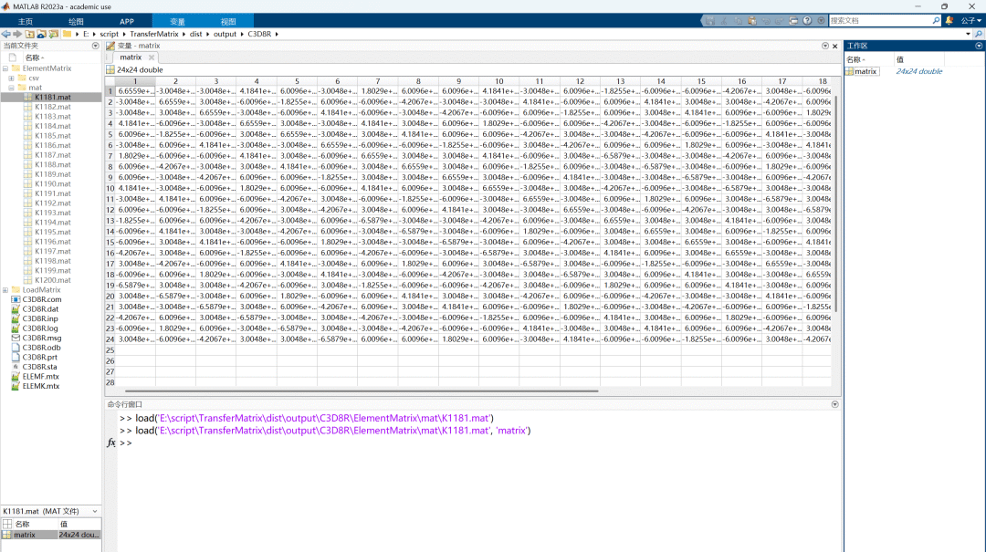

若勾选导出后打开matlab,可直接查看:

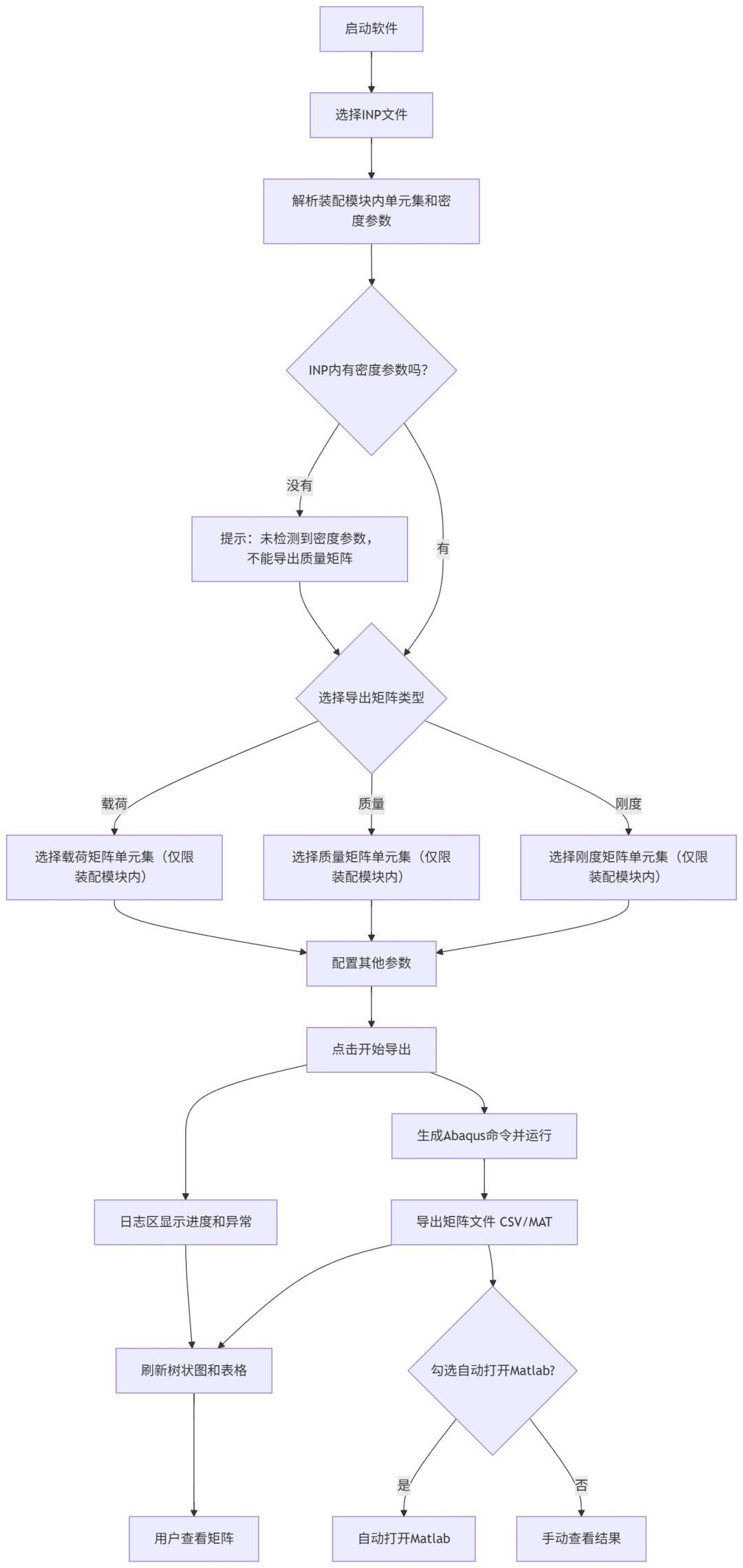

软件实现原理
使用注意事项
  1. 软件启动速度较慢,需要有点耐心,鄙人对于 PySide 的打包技术认识有限
  2. 若 inp 文件内没有密度参数,是不能导出质量矩阵的,建议在动力类型的分析步中进行导出质量矩阵
  3. 非协调单元和杂交单元只能输出质量矩阵
  4. 在输出载荷列阵时,Abaqus 产生的是单元节点的分布载荷,如果没有这中载荷类型,也是无法导出的
  5. 建议再导入 inp 文件之前,确保这个文件能在 Abaqus 上跑通,本软件只是负责转换刚度矩阵
  6. 不支持在TransferMatrix 中查看整体刚度/质量矩阵,因为一般情况下全局矩阵尺寸很大,可选择导出至 Matlab 中进行查看

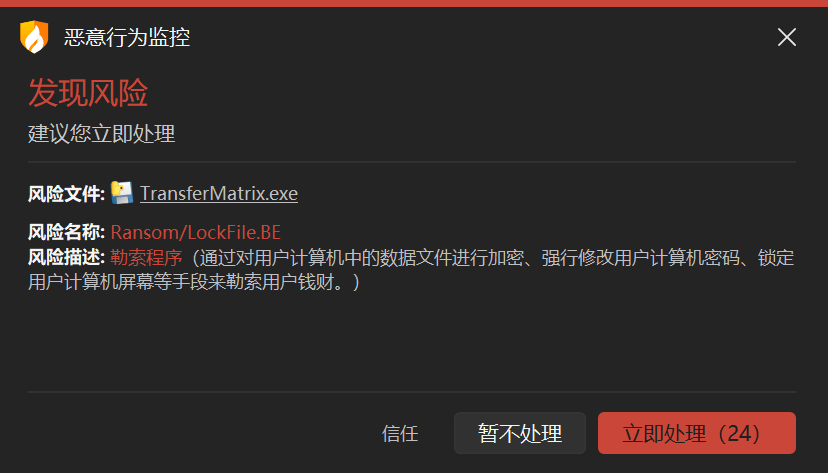

  7. 如果出现风险提示,请选择信任:|500
