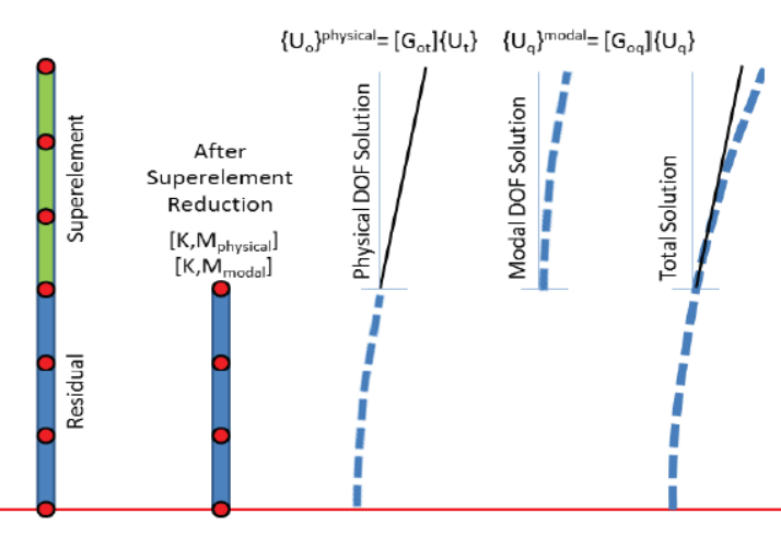

Adams Modeler或Adams进行刚柔耦合分析时,针对线性柔性体使用部件模态综合法(也称动态子结构方法或动态超单元减缩法)。“模态”的概念是振型概念的推广,既包含了结构主振型的变形形式,还包含结构在一些特定的外力作用或结点位移下产生的静变形形式。

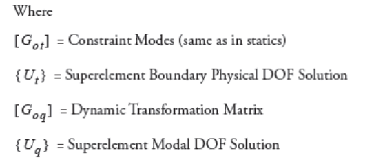

Adams Modeler或Adams进行刚柔耦合分析时,线性柔性体用模态中性文件(MNF)表示,其中模态由一组边界坐标约束模态和一组截断的固定界面主模态组成。MSC Nastran中动态减缩的方法有三种:固定边界法(也即部件模态综合法,默认方法)、自由边界法、混合边界法。下图描述了部件模态综合的原理及过程。

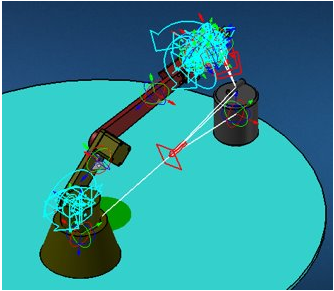

01建立刚体模型
以下展示的案例是软件自带的案例,刚体模型如下图所示。
设计仿真 | 基于Adams Modeler实现柔性体生成及应力恢复的图5

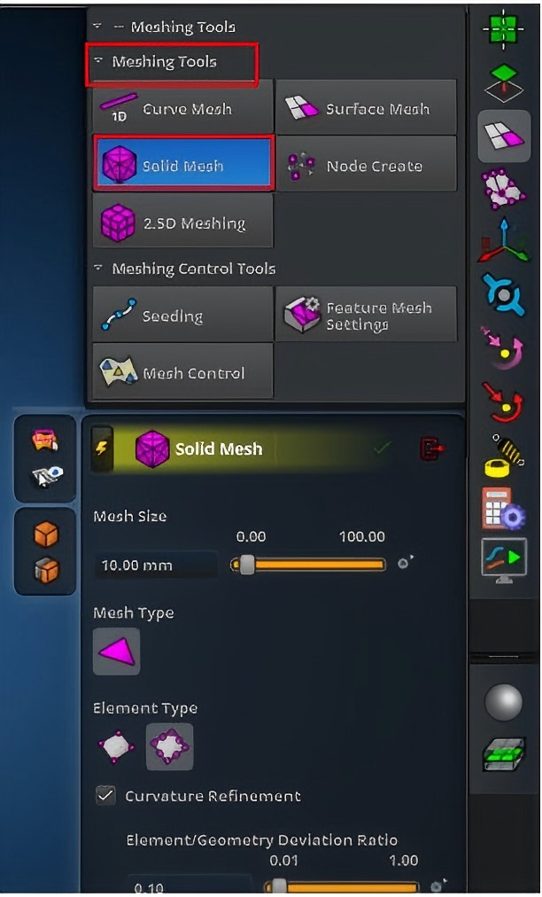

02 对需要柔性化的部件进行网格划分
从网格划分工具面板中选择体网格工具,保留对话框中的默认设置,在图形窗口中选取Main Boom几何,然后点击鼠标左键以自动划分网格。
设计仿真 | 基于Adams Modeler实现柔性体生成及应力恢复的图6

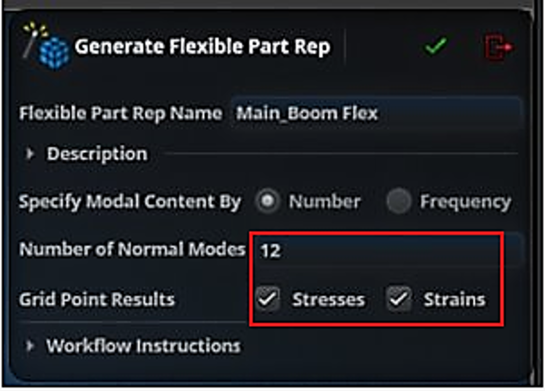

在生成柔性体替换部件中,设置正交模态数量和网格点结果;点击右上角的绿色复选框,启动MSC Nastran Sol103进行正交模态分析,该分析生成模态中性文件(MNF)。

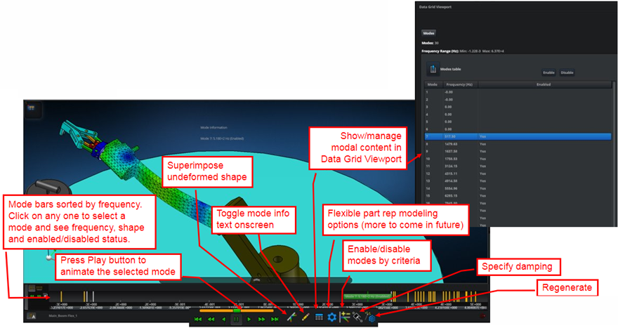

当柔性体生成完成后,可右键点击柔性体替换部件,选择Properties以启动柔性体替换部件栏。
柔性体替换部件属性编辑器栏可用于管理柔性体替换部件的模态内容,这一点和Adams Flex类似。

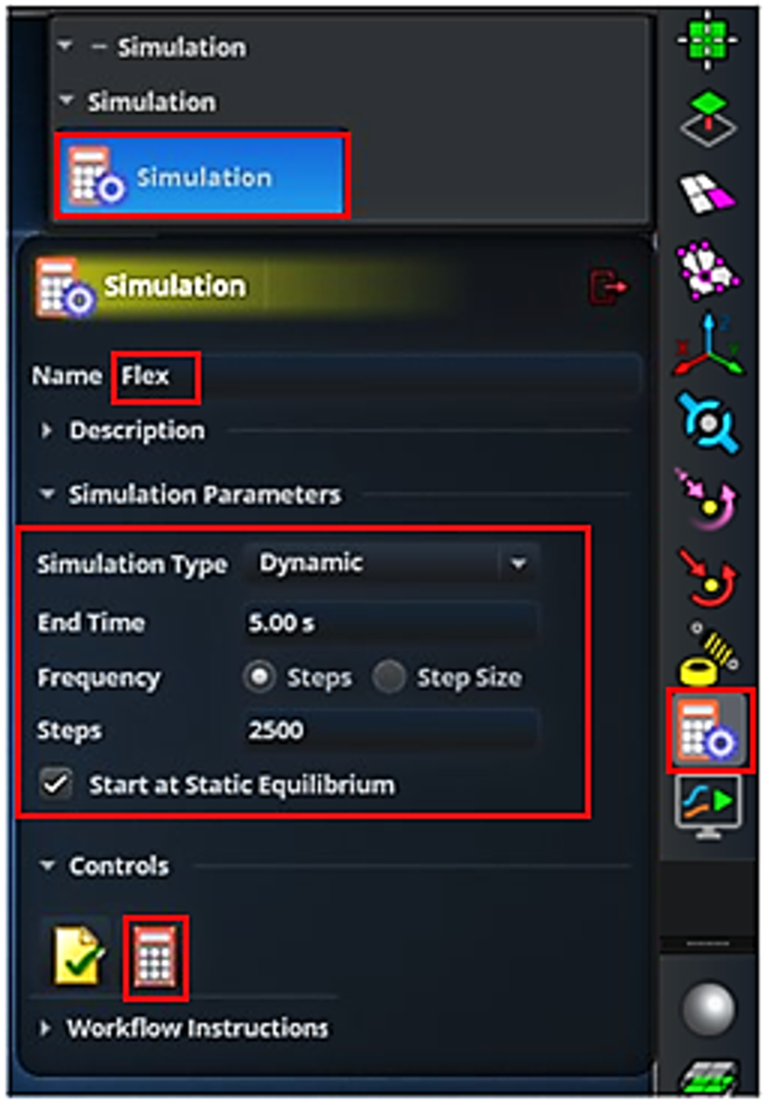

05 进行刚柔耦合仿真分析
点击仿真工具选项板,选择仿真工具,在显示对话框中设置Name、Simulation Type、End Time 、Steps等,然后求解计算。
设计仿真 | 基于Adams Modeler实现柔性体生成及应力恢复的图10

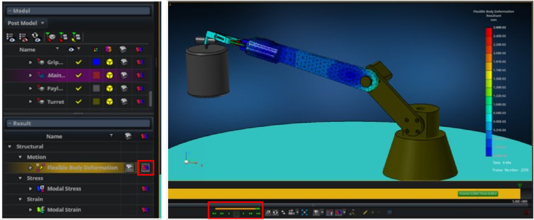

06 后处理中查看变形、应力等信息
仿真运行时,软件将切换到Studies选项卡;仿真完成后,右键点击“Flex”,然后选择后处理。

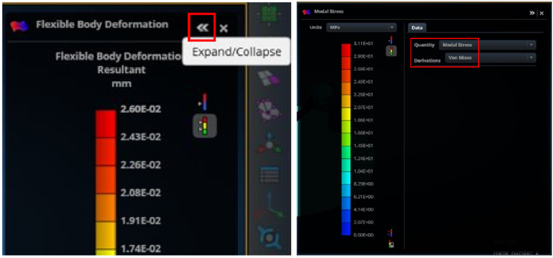

在左窗格的Result部分中,点击柔性体变形旁边的云图按钮。
设计仿真 | 基于Adams Modeler实现柔性体生成及应力恢复的图11
再次使用左窗格上的Result区域,或将鼠标悬停在图例上,将其展开并使用对话框更改云图以显示模态应力 – Von Mises。

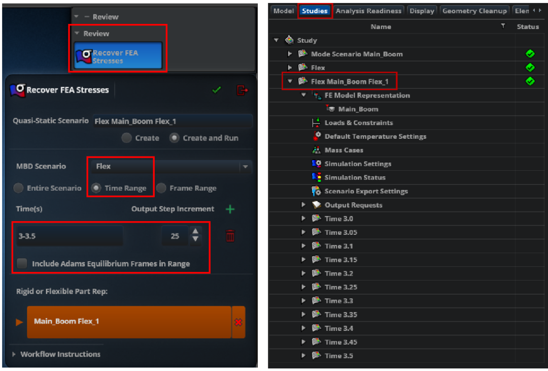

返回到模型选项卡,从工具面板中选择Review – FEA应力恢复;在工具对话框中设置MBD分析、时间范围、输出步增量、柔性体替换部件等,然后启动FEA 应力分析。
进行应力恢复时,软件自动切换到Studies选项卡,并创建显示了准静态应力分析,该分析中有11个工况(仿真设置了2500步、5s,25步则对应0.05s,因此3-3.5s一共11个输出点)。

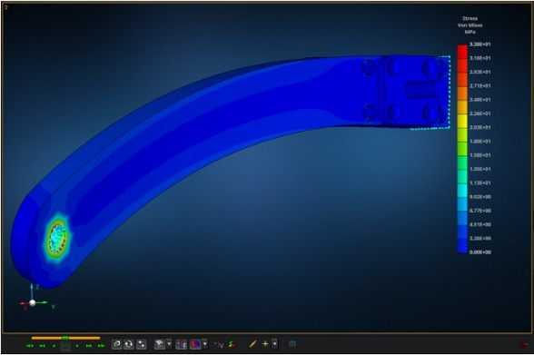

08 准静态应力分析后处理

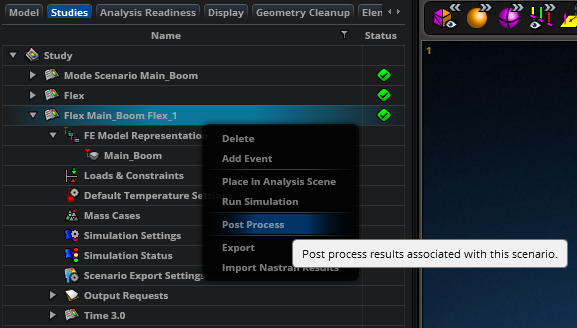

在Studies选项卡上,右键点击Flex Main_Boom Flex_1并选择后处理;在Studies左窗格中(位于顶部),双击其中一个工况;在Result(底部)的左窗格中,打开plot_stress_fig1的云图。
设计仿真 | 基于Adams Modeler实现柔性体生成及应力恢复的图14
设计仿真 | 基于Adams Modeler实现柔性体生成及应力恢复的图15
