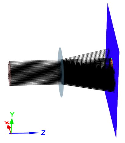

在 Z 轴坐标为 2mm 的位置(Z=2mm)搭建核心光学元件 ——光栅。光栅孔径设置尺寸为 1mm,孔径形状采用圆形(默认标准形状,可根据实际需求调整为矩形或其他异形结构),确保光栅的有效通光区域符合仿真场景需求;
在软件的光栅属性设置界面中,明确勾选 “考虑 0 级、+1 级、-1 级衍射光线” 选项,屏蔽更高级数(如 ±2 级、±3 级)的衍射光线,以聚焦核心级数的传播与成像分析,同时降低仿真计算量;
根据实际光栅类型(如透射式、反射式)设置光栅的折射率(透射式)或反射率(反射式),默认采用标准光学玻璃折射率(n=1.5168),确保光栅的光学特性符合常规应用场景。
光源设置及建模
在 OAS 软件的光学系统建模界面中,首先完成平面光源的创建与参数配置。将光源放置于 Z 轴坐标为 0mm 的平面(Z=0 平面),该平面光源采用单色光输出(默认波长可根据仿真需求自定义调整),光源的发光区域尺寸需与后续光栅孔径尺寸匹配,确保入射光能够完整覆盖光栅有效区域,避免因光源尺寸不足导致衍射光线信息缺失。同时,设置光源的光强分布为均匀分布,以消除光源自身不均匀性对衍射结果的干扰。

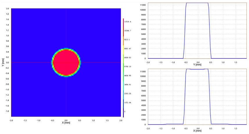

在 Z 轴坐标为 4mm 的位置(Z=4mm)创建平面探测器,作为衍射光斑的接收与成像装置。探测面尺寸根据光栅衍射的光斑分布范围,设置探测器的有效探测面尺寸为 5mm×5mm(大于预期的光斑分布范围,避免光斑边缘被截断)。设置像素分辨率为 1024×1024,确保能够清晰捕捉光斑的细节特征(如光斑边缘的干涉条纹)。数据采集模式选择 “光强分布采集” 模式,使探测器能够记录不同位置的光强数值,为后续光斑分析提供量化数据支持。
光栅衍射的三维追迹图
光栅衍射的探测器结果图(平滑一次)
探测器坐标类型改为对数(lg)后的结果图(平滑一次)
