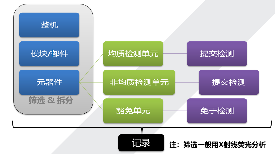

ELV检测流程
汽车由多种零部件或原材料组成,首先必须进行拆分,直至得到无法进一步机械拆分的最小均质材料,再进行有害物质的检测。
(1) 均质材料
就是用机械方法拆分到不能再拆分的最小单元
(2) 材料分类
1. 聚合物类:塑料,橡胶,泡棉等;
2. 金属类: 金属外壳、支架等;
3. 电子元器件类:线路板、电阻、电容、二级管等 ;
4. 其它类:添加剂,涂料,颜料,绝缘漆,玻璃,搪瓷,胶木,墨水,瓷等。

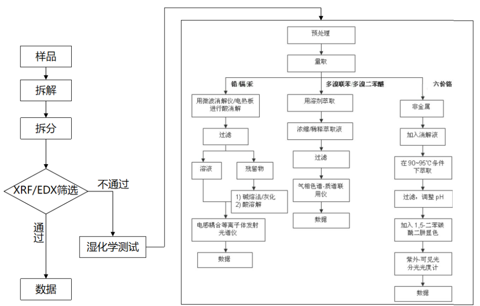

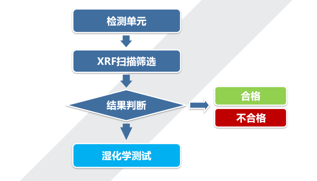

ELV检测的筛选流程

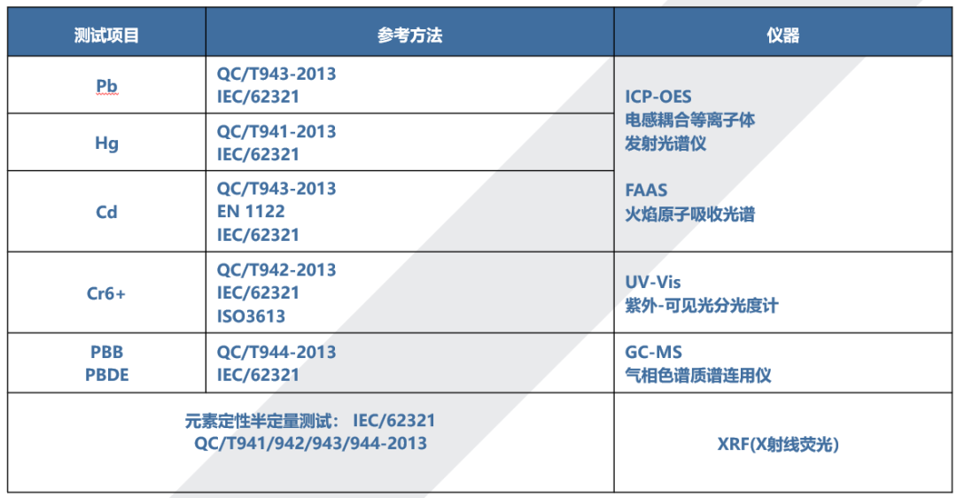

有害物质的检测方法

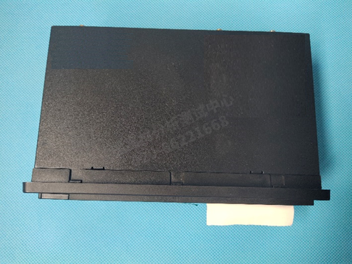

客户是一家汽车厂家,需要检测汽车行驶记录仪是否符合GB/T 30512-2014 《汽车禁用物质要求》标准要求。

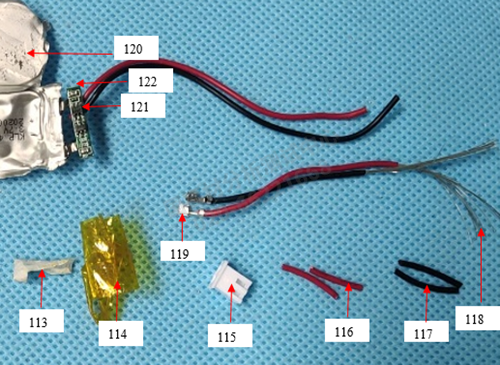

国高材工程师对汽车行驶记录仪进行了拆解,拆解流程如下图。

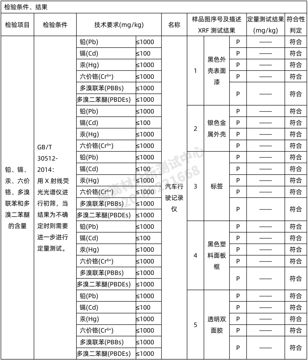

一共拆解262个均质物质,测试结果如下:
