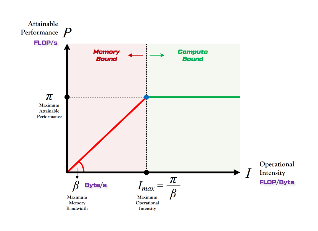

  稀疏线性方程组的求解并不是算法强度(浮点运算数/内存访问字节数)很高的运算,使得其主要瓶颈受限于访存效率而不是CPU的计算能力。以迭代法的核心操作:稀疏矩阵-向量乘(SpMV)为例,假设用CSR存储, 每个非零元需要:
  • 读数值(8字节,double)
  • 读列索引(4或8字节)
  • 读对应的向量元素(8字节)
  • 计算只涉及一个乘法 + 一个加法(2 FLOPs)
  • 结果:每20-24 字节数据,只有2FLOPs → 算法强度 ≈ 0.1 FLOPs/Byte
  根据Roofline Model,该强度较低,位于带宽瓶颈区域 Memory-Bound,内存带宽(斜率)决定了FLOPS上限。

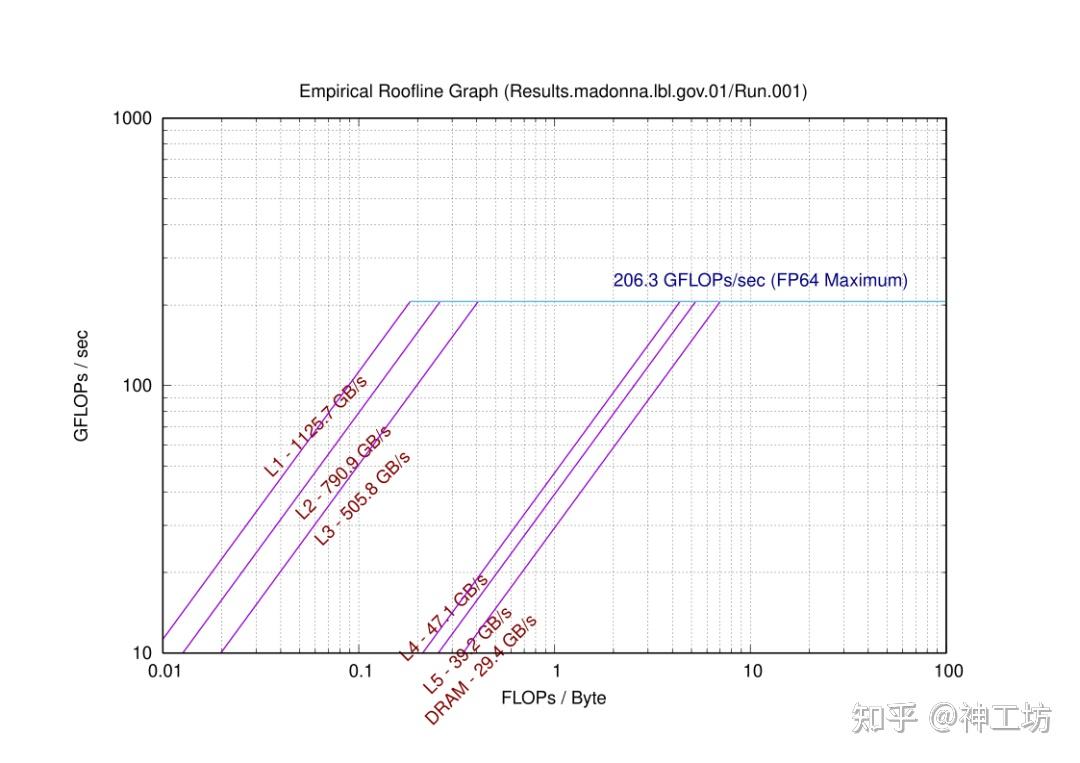

 此外,并行效率很容易受内存带宽瓶颈影响,在某个并行规模开始产生效率急剧下降的现象。下面通过测试进行验证:

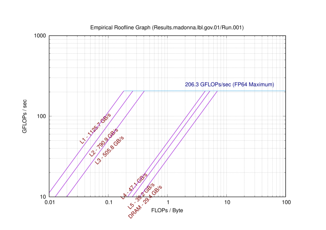

 测试环境:12核CPU Intel® Xeon® Processor E5-2650 v4其  Roofline Model  图如下所示,可见其峰值性能约206.3GFLOPS,内存带宽约为29.4GB/s
技术分享︱突破大规模CFD仿真瓶颈:UNAP代数求解库性能实测与优化解析的图3

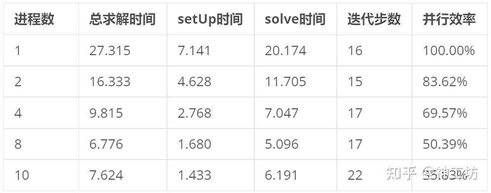

  测试了400w网格压力方程使用AMGCL的AMG预条件+BiCGStab并行求解,发现10进程的并行效率仅35.83%
技术分享︱突破大规模CFD仿真瓶颈:UNAP代数求解库性能实测与优化解析的图4

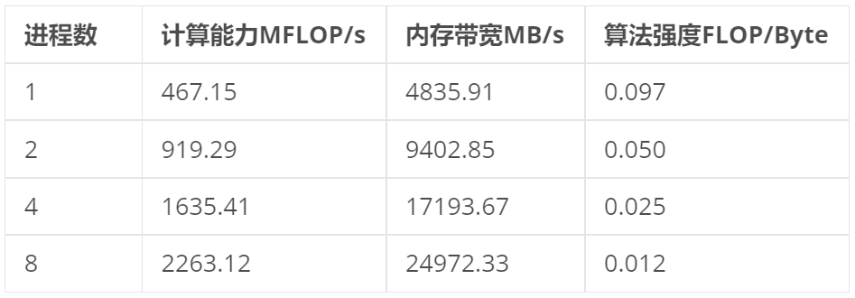

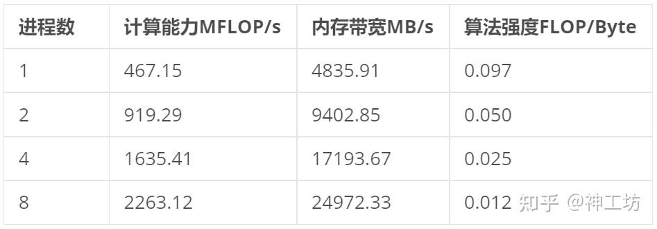

  可以发现4进程开始并行效率下降十分迅速,分析其计算性能参数结果如下:
技术分享︱突破大规模CFD仿真瓶颈:UNAP代数求解库性能实测与优化解析的图5
  分析数据可以得出以下结论:
  1. 单核性能受限于内存带宽,单进程时算法强度仅 0.097 FLOP/Byte,远小于现代 CPU 的计算能力所需的平衡点,和上文对SpMV的算法强度分析结果一致;
  2. 随进程数增加,单核计算能力在下降:
  • 从 1 到 2 核,MFLOP/s 从 467 提升到 919,几乎翻倍
  • 到 4 核时 1635 MFLOP/s,约为单核的 3.5 倍
  • 到 8 核时 2263 MFLOP/s,仅约为单核的 4.8 倍
  1. 内存带宽随并行数扩展而增长,但4进程开始出现倍数降低,说明共享内存总线成为瓶颈,出现多个进程同时争夺内存带宽。

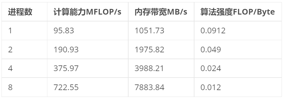

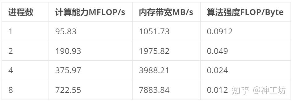

  为了测试AMGCL的AMG方法通信瓶颈,需要了解其真实的并行效率。上节中使用Release版本的AMGCL测试发现并行效率受内存带宽的影响很大,为了避免该因素造成的干扰,我们使用Debug版本进行测试,其计算性能参数结果如下:
技术分享︱突破大规模CFD仿真瓶颈:UNAP代数求解库性能实测与优化解析的图6
  可见Debug版本计算能力随进程数增加接近线性提升,带宽利用率远低于Release版本,并行效率更多受MPI通信影响。

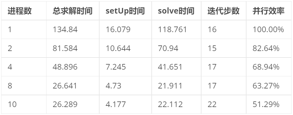

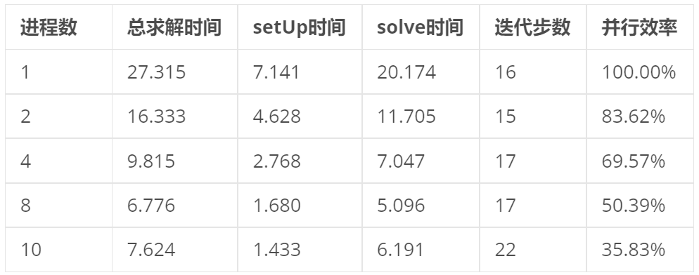

  此时的400w网格压力方程使用AMGCL的AMG预条件+BiCGStab并行求解测试结果如下:
技术分享︱突破大规模CFD仿真瓶颈:UNAP代数求解库性能实测与优化解析的图7
  结果显示AMGCL以单核为基准计算10倍扩展时的并行效率为50%左右,通过Score-P等性能分析工具分析发现,其在AMG方法中的通信量极大,这和并行稀疏矩阵-矩阵乘(SpGEMM)的实现有关:
以**行式乘法(row-wise-product)数据流**为例,下式描述了通过行式乘法数据流计算结果矩阵一行的方法。行式乘法数据流首先读取 $A$ 矩阵的一行,然后根据这一行中非零元素的列索引,来读取 $B$ 矩阵对应的多行。与此同时,从 $B$ 矩阵中读出的多行需要乘上 $A$ 矩阵中对应的非零元素,然后按照矩阵乘法的要求把得到的中间列表聚合成结果矩阵中的一行。
C_{i*} = \sum_k A_{ik} \cdot B_{k*}
  在并行环境中,通常需要通过MPI通信得到矩阵第行一整行的数据,且每个迭代步AMG方法都要重构一次,从而产生了大量的通信。

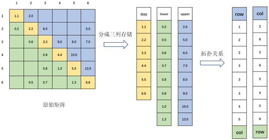

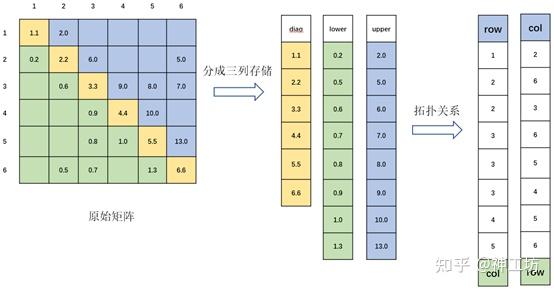

  UNAP的迭代求解部分采用LDU格式。LDU格式矩阵分为三个部分,上三角块,对角块和下三角块(如下图中所示),由于上三角块和下三角块的结构是对称的,因此可以共用同一套索引,如果以上三角块为基准,则在上三角块中的行标、列标刚好变成下三角块中的列标、行标,这样就只需要存储一半的拓扑数据。如果矩阵结构也是对称的,那么上、下三角的数据就可以只存一块。
技术分享︱突破大规模CFD仿真瓶颈:UNAP代数求解库性能实测与优化解析的图8
  LDU矩阵中几个主要数组的说明如下:
  •  diag  、 lower  upper 存具体数值,说明如上图
  •  upperAddr : 存上三角列索引,相当于图中的 col
  •  lowerAddr : 存下三角列索引,相当于图中的 row
  • 为了能让上下三角对应起来,unap的LDU格式要求数据按照一定的顺序排列,即上三角按行优先的顺序存储,下三角按列优先的顺序存储 ,上下三角(对角块)只储存列标(局部编号)。
  • 进程边界部分(非对角块),按照对应进程号的不同分成了若干个部分,实际上可以说是COO格式,储存行标(局部编号)和列标(全局编号)。

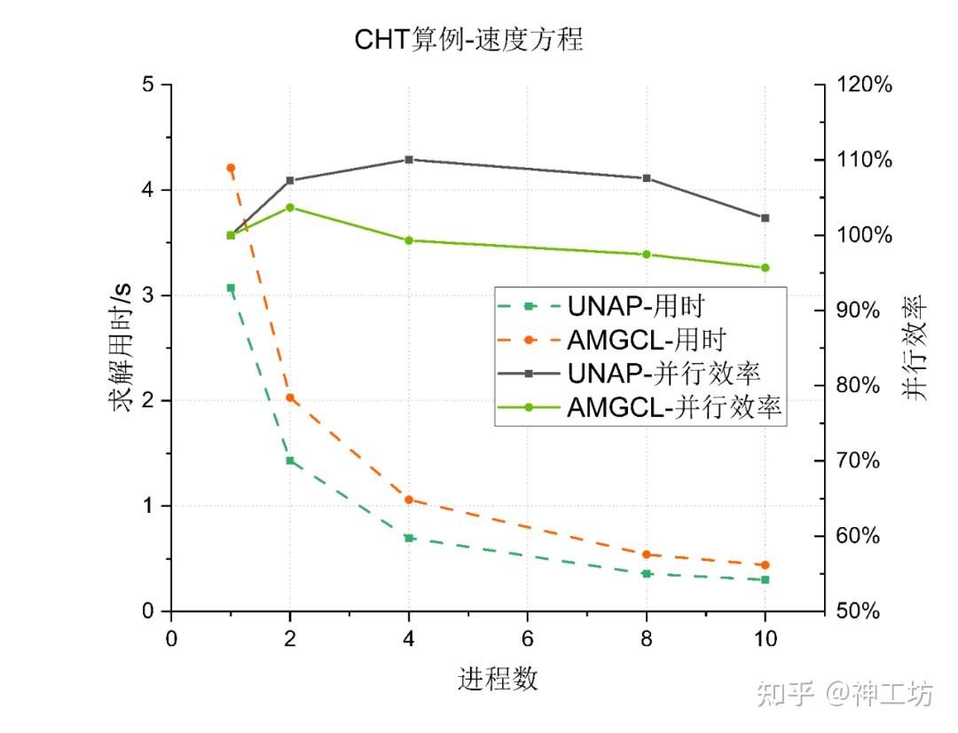

  (1)CHT算例

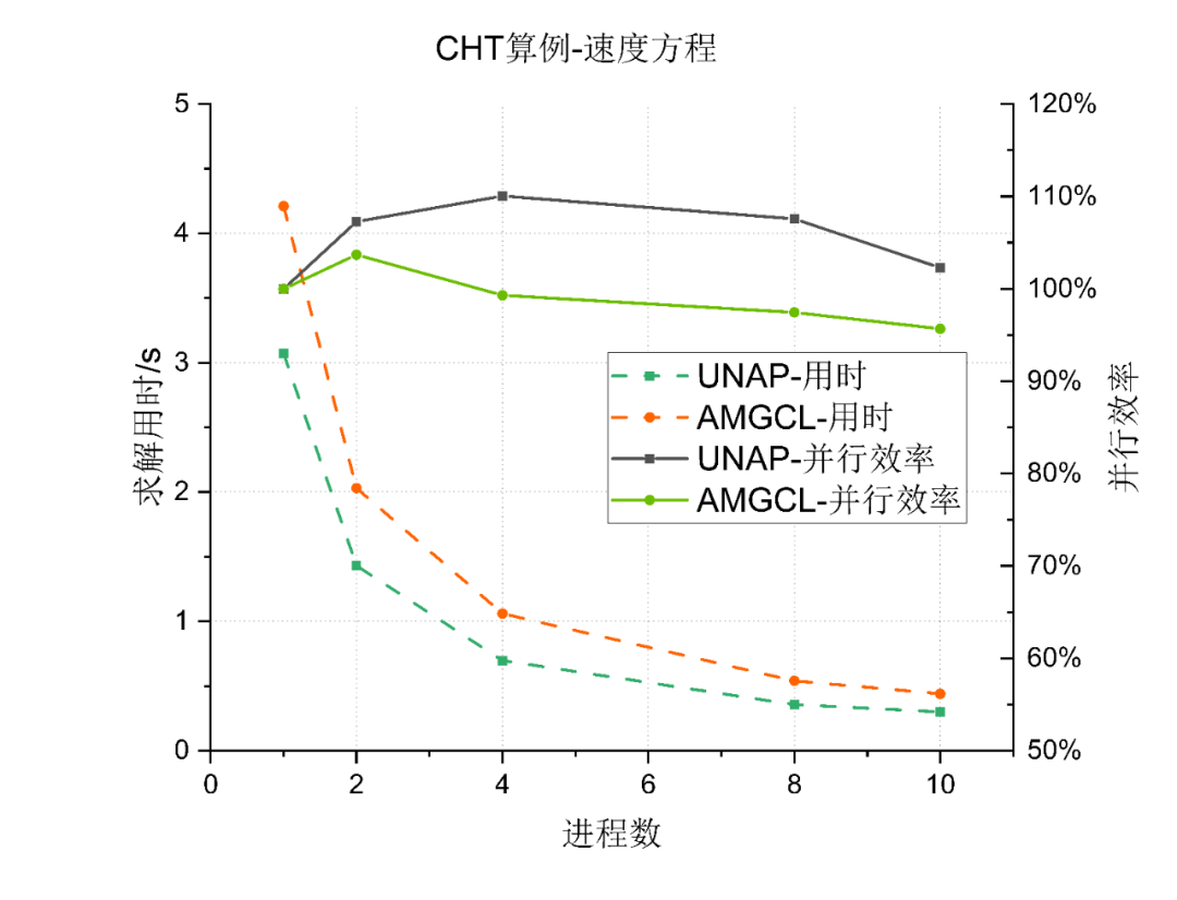

技术分享︱突破大规模CFD仿真瓶颈:UNAP代数求解库性能实测与优化解析的图9
  从 CHT 速度方程的求解结果来看,UNAP 在并行加速性能上优于 AMGCL。在进程数增加时,UNAP 不仅保持了较低的求解时间,而且在 2-8 进程范围内出现了超线性加速现象,并行效率一度超过 100%,说明其在缓存利用(cache命中率)和内存带宽利用(单位访存带宽能完成更多的浮点运算)方面具有优势。

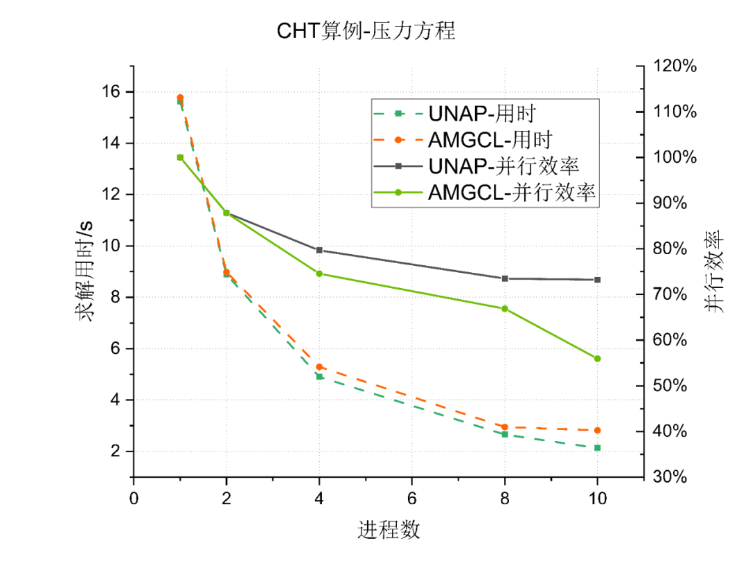

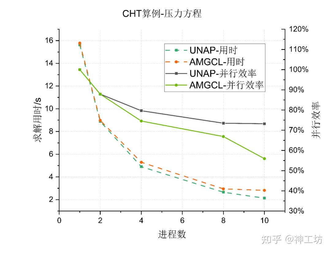

  在压力方程的求解中,UNAP 与 AMGCL 在单进程下性能相近,随进程数增加两者用时均明显减少,UNAP曲线更偏下一些。在并行扩展性上,UNAP 的效率始终保持在较高水平,而 AMGCL 的效率则随规模增大快速下降,在大规模并行时仅为前者的约七成,10倍扩展并行效率为 56% ,不及UNAP的 73% ,显示出AMGCL在通信与负载均衡方面存在瓶颈更明显。

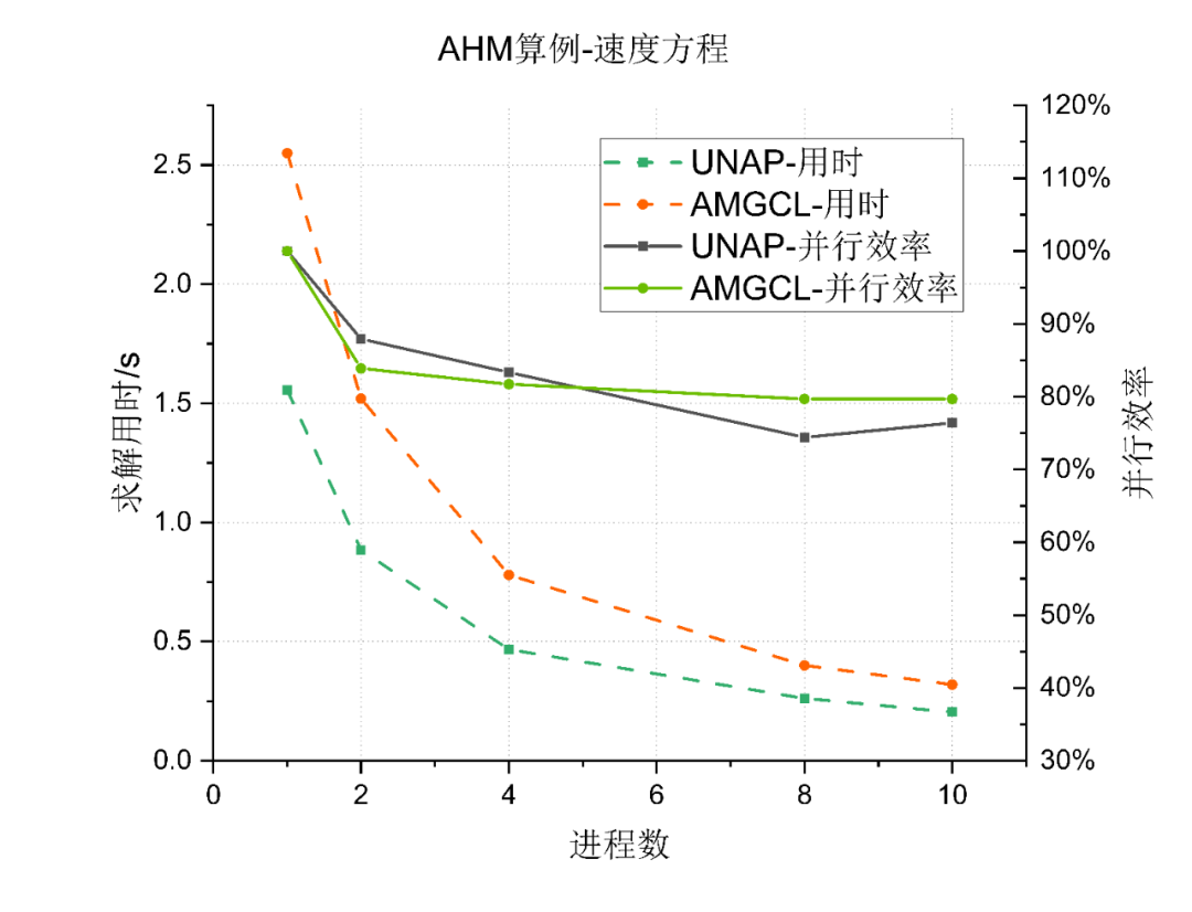

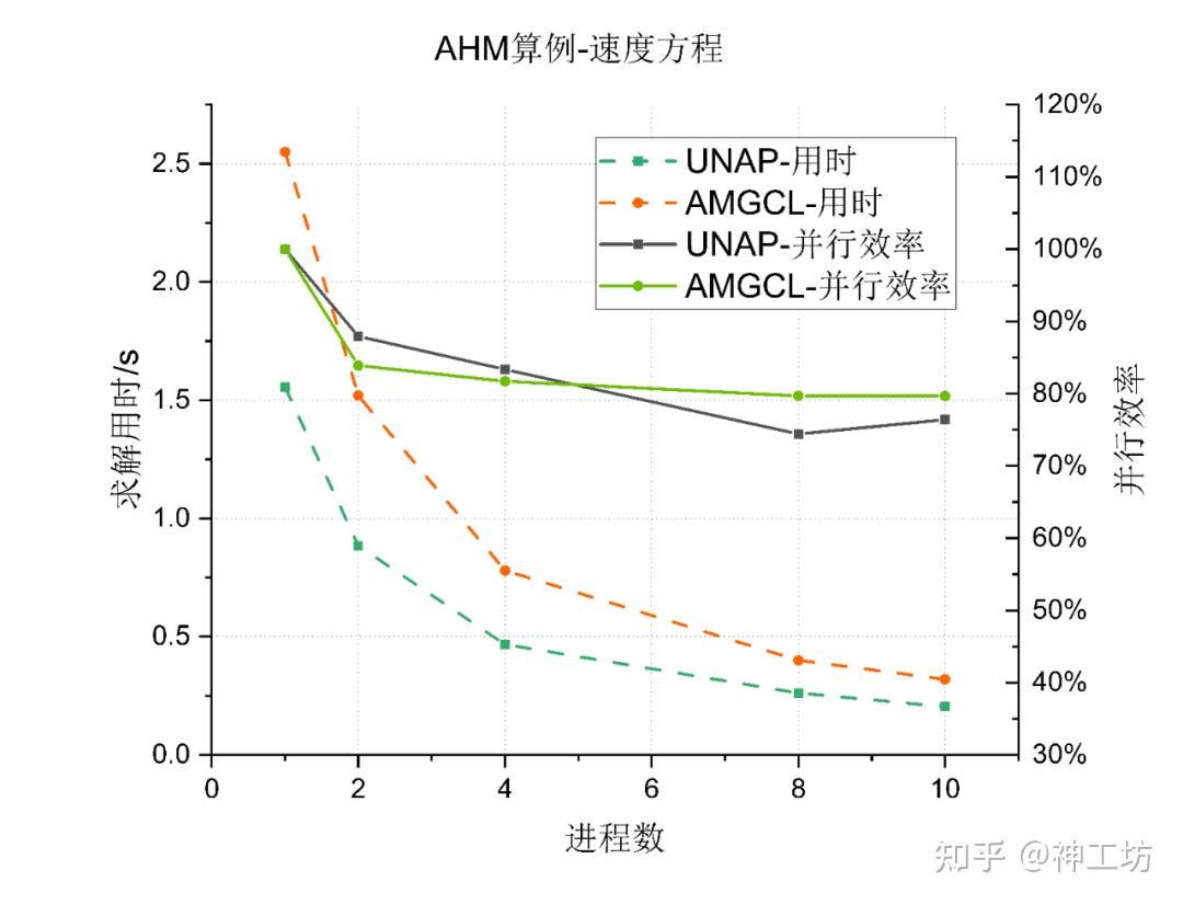

  在 AHM 速度方程算例中,UNAP 在所有进程数下的求解用时均明显低于 AMGCL,体现出更优的单进程性能与整体效率;而在并行扩展性方面,两者表现接近,AMGCL 的并行效率略高于 UNAP,但并未以抵消其速度上的性能差距。

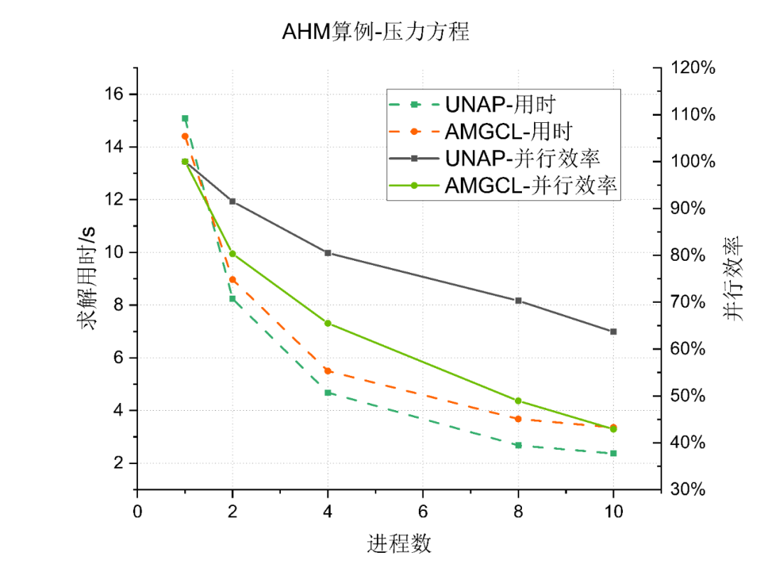

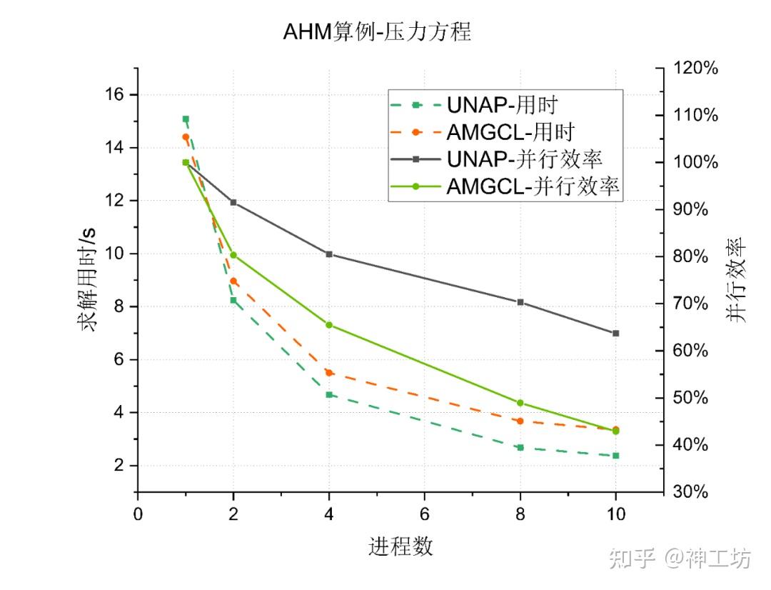

技术分享︱突破大规模CFD仿真瓶颈:UNAP代数求解库性能实测与优化解析的图12
  在AHM压力方程的求解中,UNAP 与 AMGCL 求解用时相近,串行时 AMGCL 略快,并行后 UNAP耗时更短; UNAP的并行效率始终在 AMGCL 的上方,10倍扩展并行效率为 63% 多,而 AMGCL 为 43%

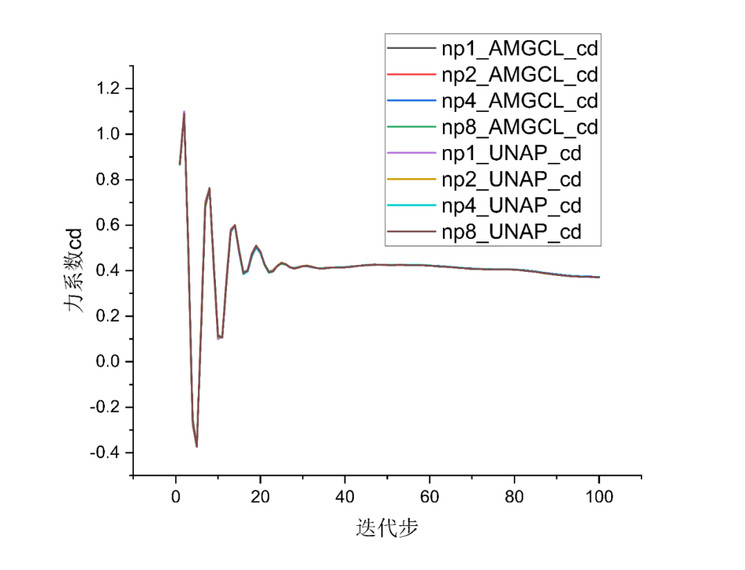

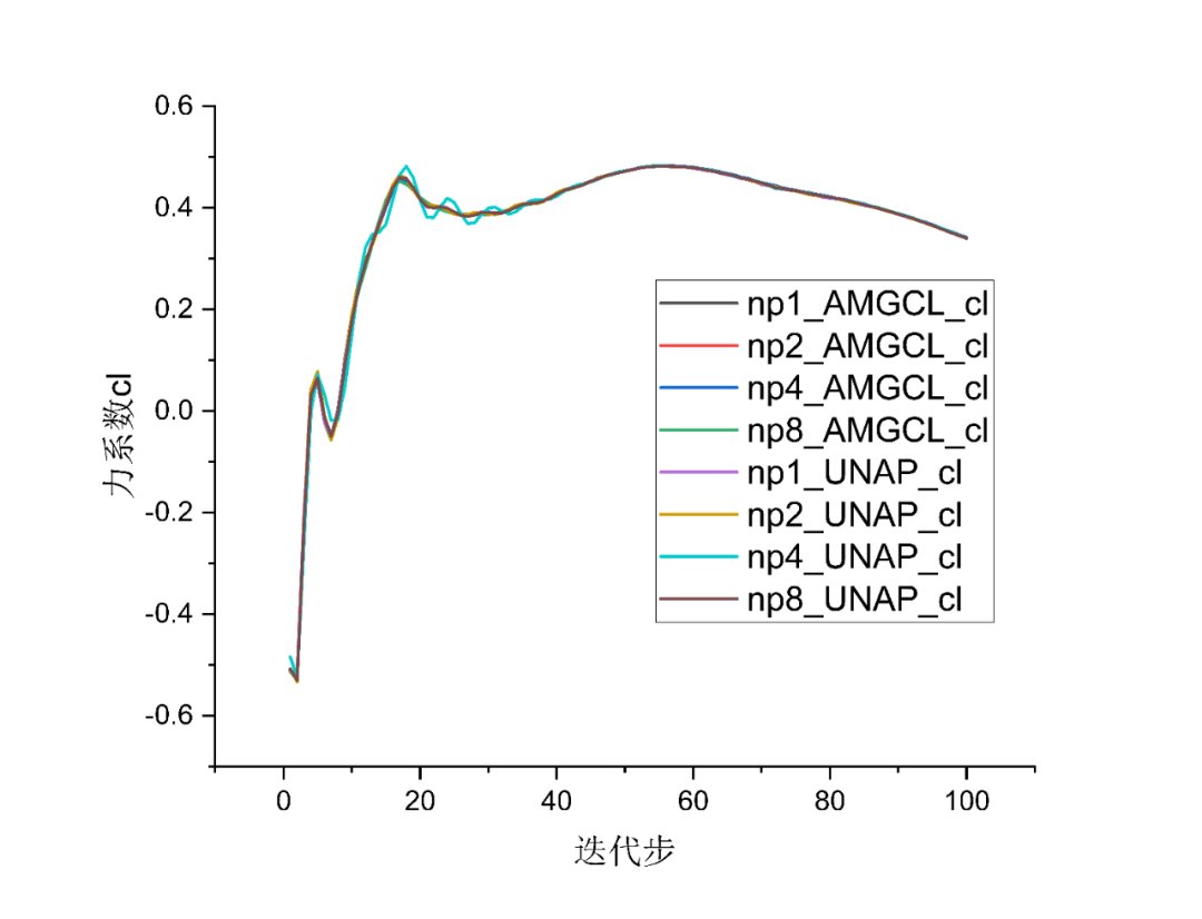

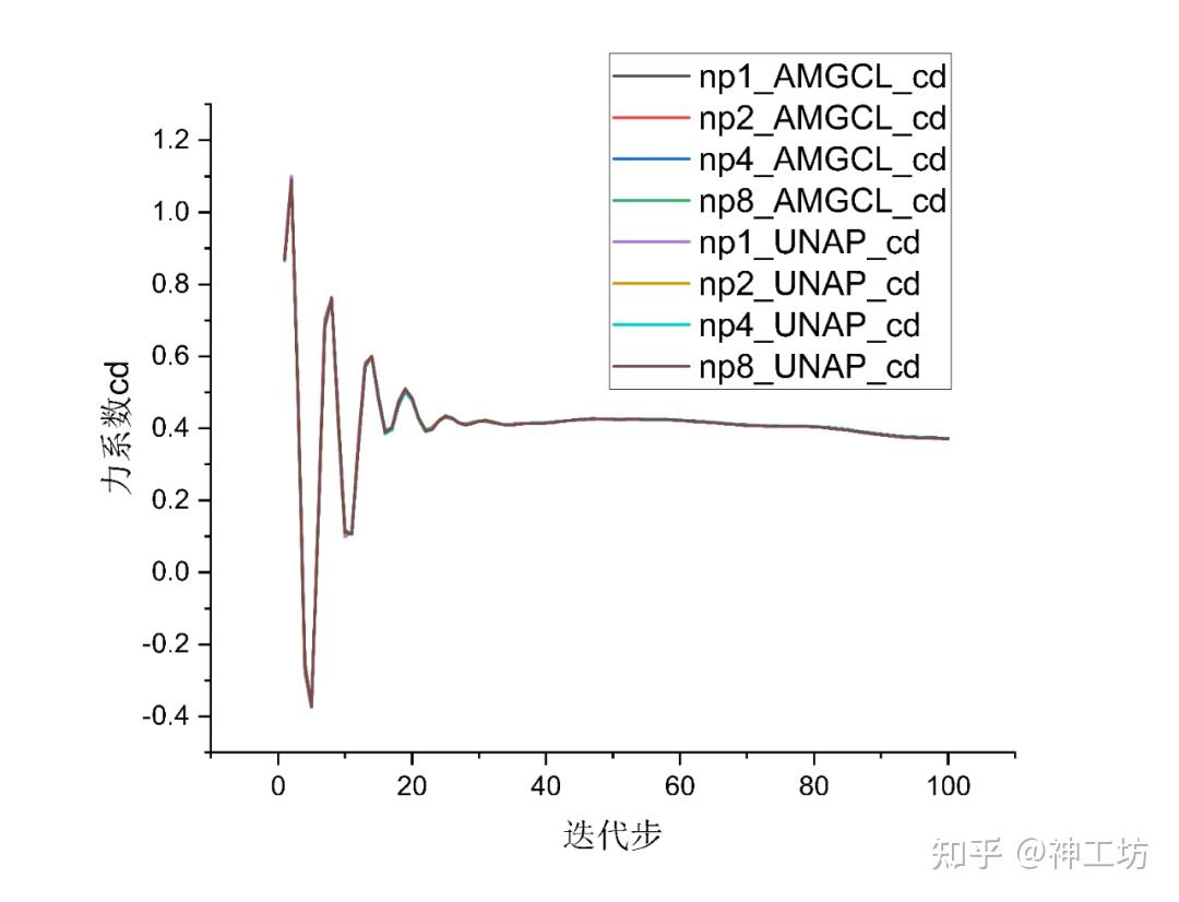

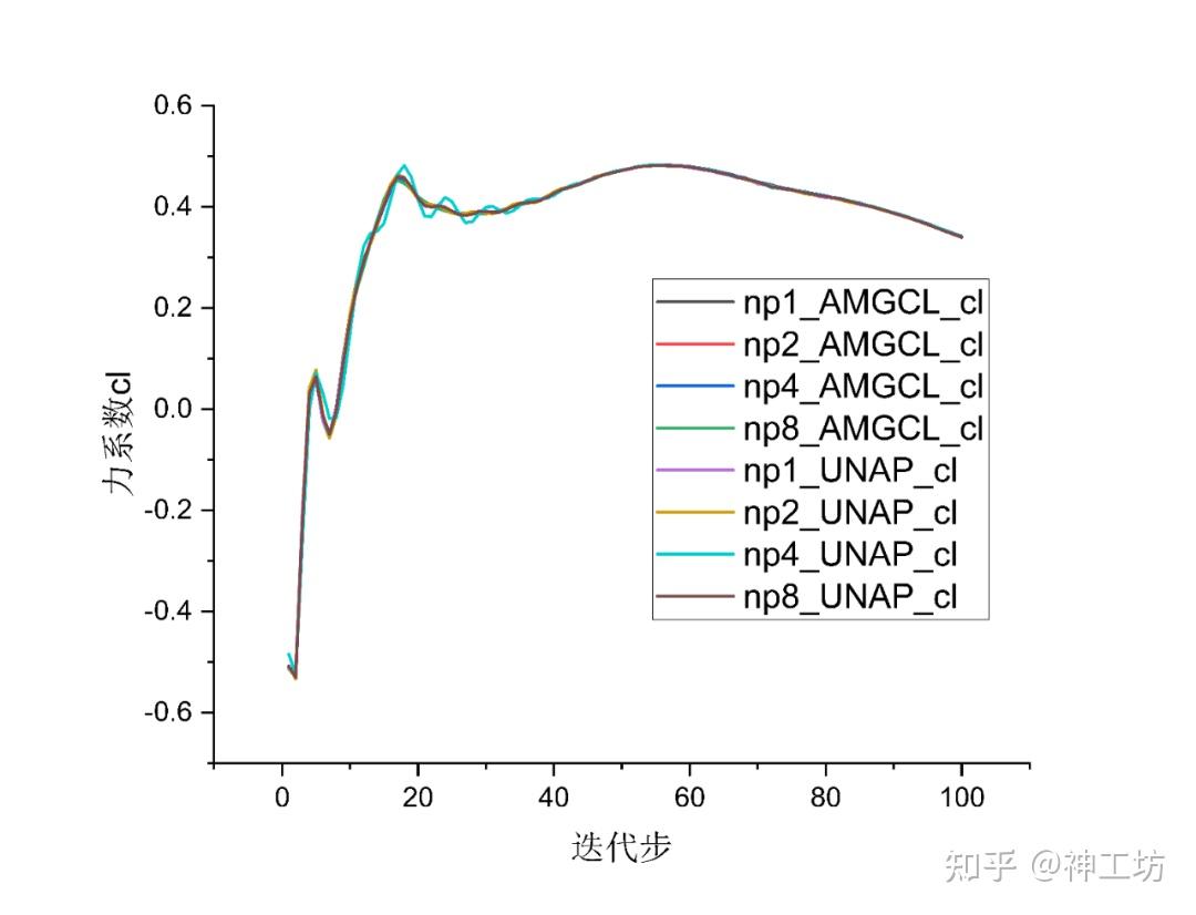

  • AHM算例:通过对比100步迭代过程力系数的变化验证结果正确性
  结果对比如下,可见当50步之后力系数逐渐趋于稳定后、不同进程数  AMGCL/UNAP并行计算得到的力系数值没有差别。
技术分享︱突破大规模CFD仿真瓶颈:UNAP代数求解库性能实测与优化解析的图13
技术分享︱突破大规模CFD仿真瓶颈:UNAP代数求解库性能实测与优化解析的图14

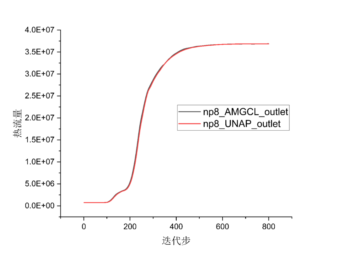

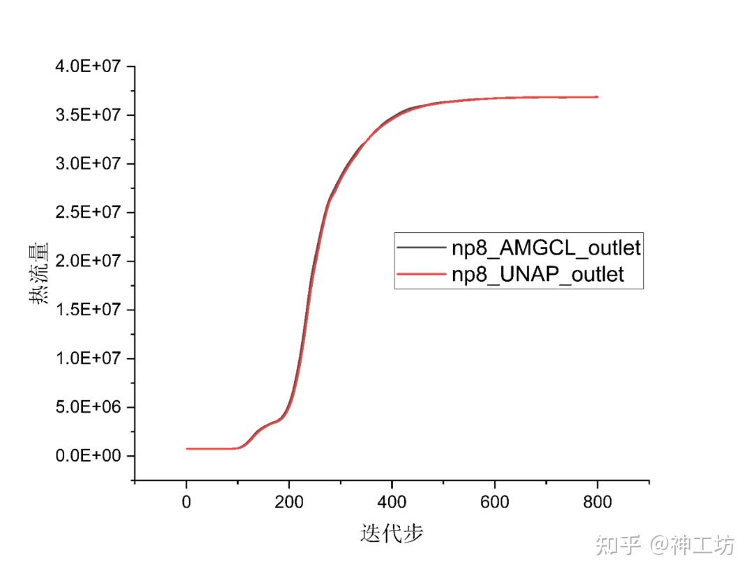

  • CHT算例:通过对比800步迭代过程出口热流的变化验证结果正确性
  结果对比如下图,可见AMGCL/UNAP并行计算得到的热流量变化曲线几乎没有差别。
  该算例中线性方程组求解耗时统计如下:
  AMGCL:
Max iluBiCGStab Time: 978.763s, count: 4800,  average: 0.203909s
Max amgCG Time: 976.65s, count: 813,  average: 1.20129s
 UNAP:
Max iluBiCGStab Time: 685.757s, count: 4800,  average: 0.142866s
Max amgCG Time: 616.886s, count: 813,  average: 0.758777s
技术分享︱突破大规模CFD仿真瓶颈:UNAP代数求解库性能实测与优化解析的图15

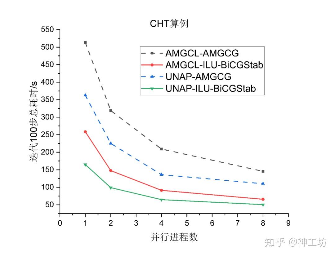

  (2)CHT算例
技术分享︱突破大规模CFD仿真瓶颈:UNAP代数求解库性能实测与优化解析的图16

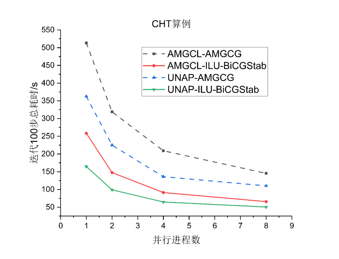

  CHT算例测试结果如上图所示,可以发现ILU-BiCGStab方法UNAP始终在AMGCL曲线下方,串行时耗时减少35.3%,10进程并行时耗时减少27.8% 。同样AMGCG方法曲线UNAP始终在AMGCL下方,串行时耗时减少31.6%、10进程并行时耗时减少17.4% 。

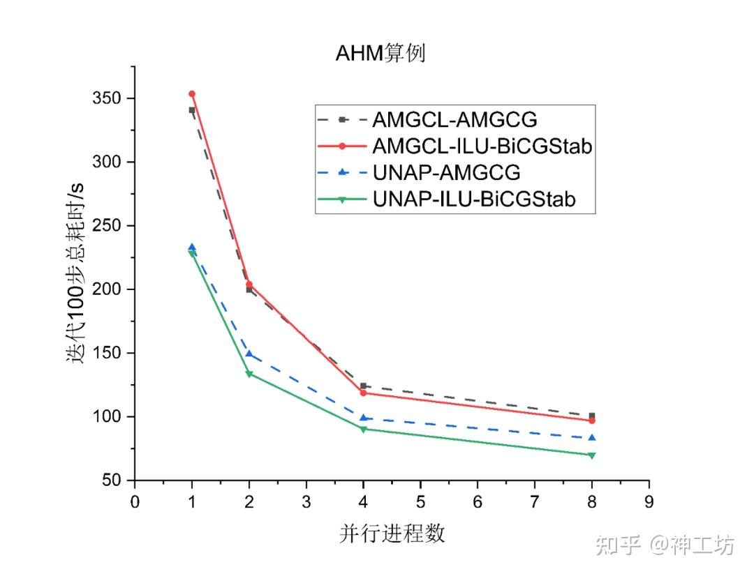

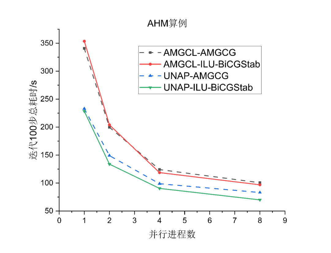

技术分享︱突破大规模CFD仿真瓶颈:UNAP代数求解库性能实测与优化解析的图17
  AHM算例测试结果如上图所示,可以发现ILU-BiCGStab方法UNAP始终在AMGCL曲线下方,串行时耗时减少36.2%,10进程并行时耗时减少23.2% 。同样AMGCG方法曲线UNAP始终在AMGCL下方, 串行时耗时减少29.3%、10进程并行时耗时减少24.3% 。
