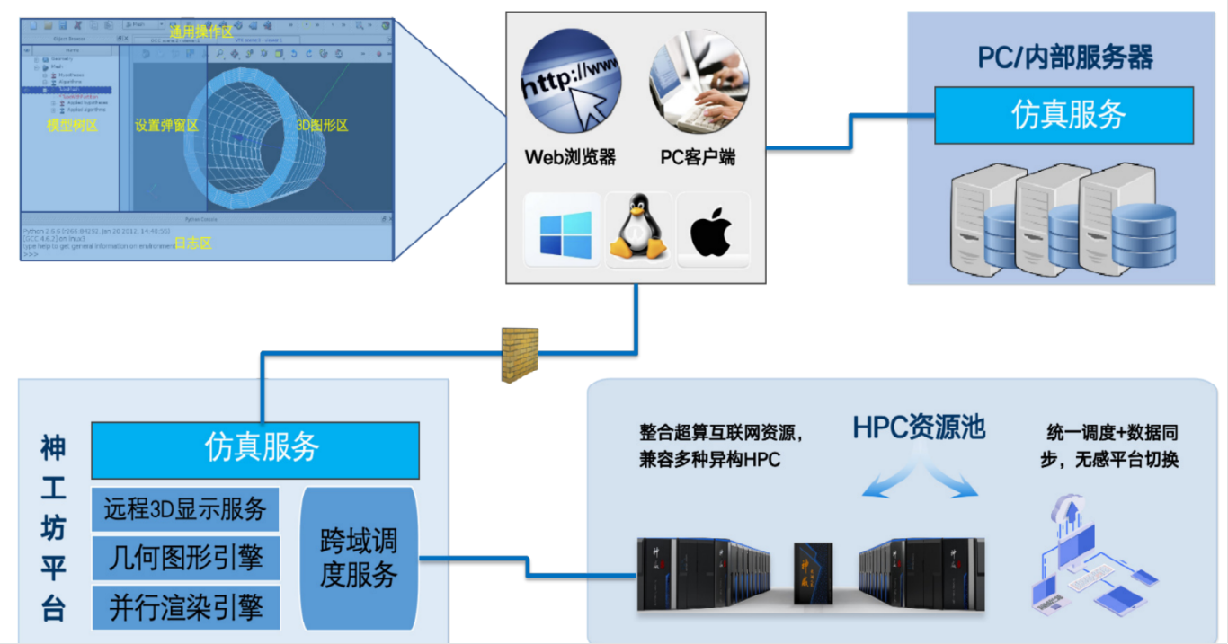

  基于平台化与模块化设计理念,神工坊®技术团队针对客户需求,构建了自主可控的仿真自动化引擎。AutoCAE汽零自动化仿真云平台依托“五大技术支柱”——分层应用架构、模块化流程引擎、统一数据总线、参数化模板、标准化扩展机制,将离散的工具和流程集成为一个安全、高效、可扩展的一体化仿真平台。

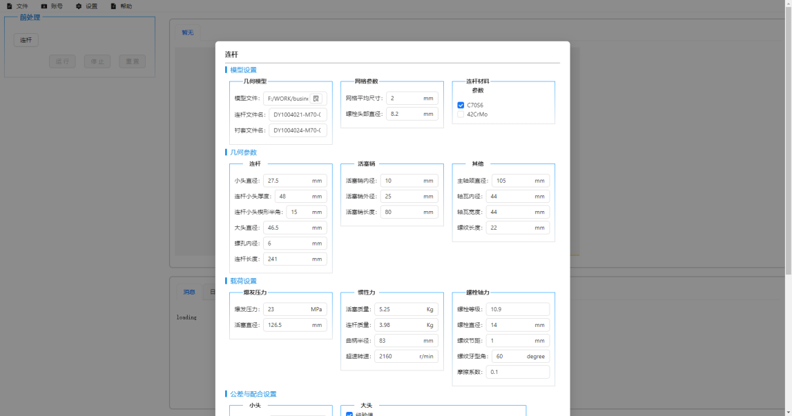

  1. 灵活调用商软GUI or noGUI
  仿真平台将前处理高度参数化并提供两种模式:GUI 和 noGUI 模式。
  GUI常用于需要用户干预的前处理过程, noGUI适用于脚本完备的全自动前处理。

  仿真平台提供两种仿真求解方式,一是本地直接求解,二是远程超算求解。
  远程超算求解具有文件自动上传下载、求解、自动监控的功能。
  3. 不同汽零参数化模板低代码定制
  仿真平台提供便捷的一键式提交操作,可以实现前处理、求解计算、后处理一键全流程提交。

  6. Web技术界面与跨平台支持
  平台界面采用现代Web技术开发,兼具与原生应用一致的良好交互体验,并支持Windows、Linux等跨平台部署与使用,有效降低了客户部署、使用、维护成本。
AutoCAE汽零自动化仿真云平台参数设置界面

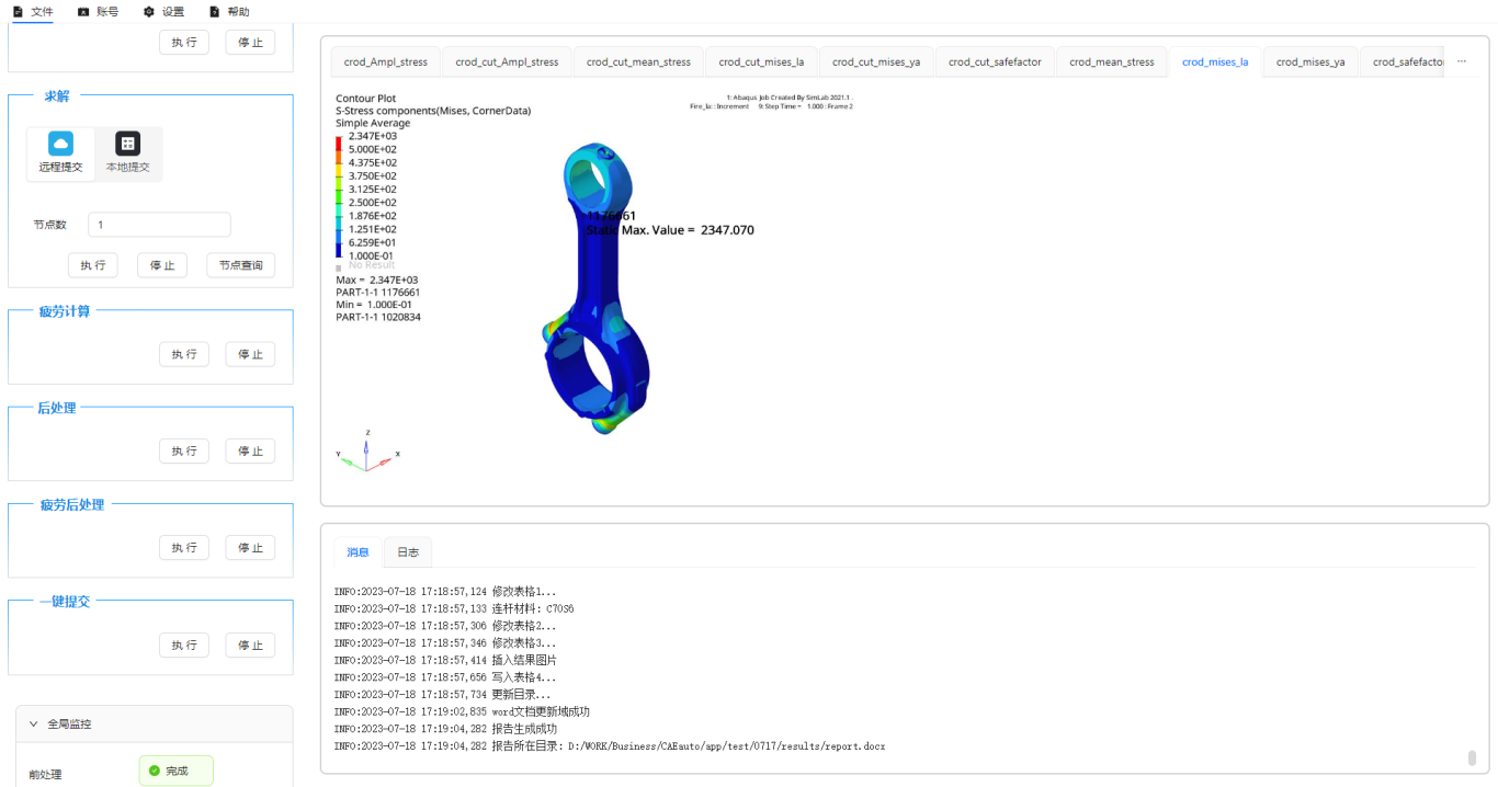

AutoCAE汽零自动化仿真云平台后处理可视化云图界面

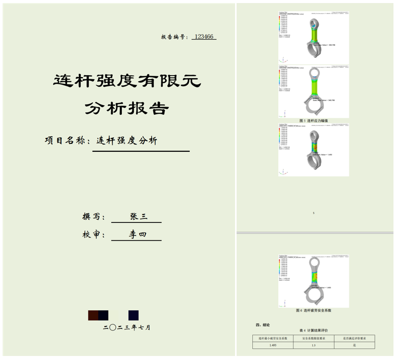

AutoCAE汽零自动化仿真云平台自动化报告生成
