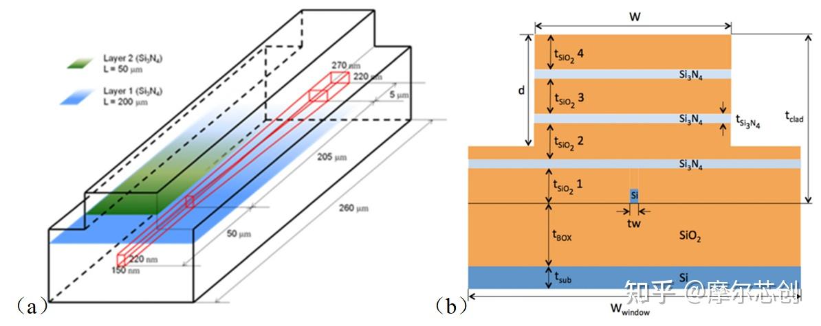

本期文章参考文献[1]设计了一个基于绝缘体上硅(SOI)结构的端面耦合器,该耦合器能高效地将光耦合进/出传统SMF-28光纤,工作中心波长为1550 nm,其结构示意图如图1所示。
【Lumerical系列】无源器件-端面耦合器3丨仿真流程的图1
图1 (a)端面耦合器结构示意图;(b)横截面示意图
如上图所示,该端面耦合器包含3个  层,且硅波导采用倒锥形结构,用于将光场扩展成更大的波导模式,使其与光纤模式更兼容。此外,  层的有效折射率由亚波长光栅控制,即高折射率(  )和低折射率(  )材料的交替条带。该器件的品质因数(FOM)是波导模式和光纤模式之间的耦合效率,它是有效折射率失配和模式尺寸失配的函数。在此示例中,重点是优化光纤位置和倒锥形波导的长度。对于倒锥形波导的设计,使用本征模扩展(EME)方法,因为它允许在扫描器件长度或器件的任何部分时立即重新计算S矩阵结果,不需重复运行仿真。设计过程包括以下5个主要步骤:

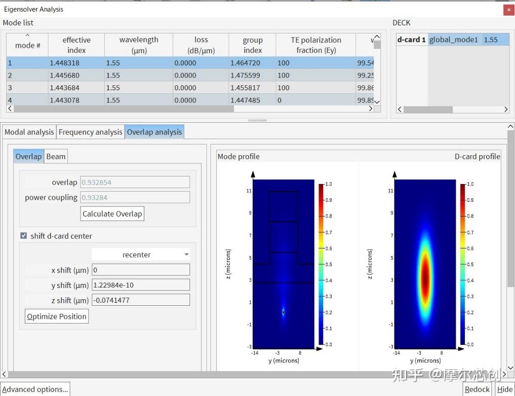

将FDE求解器放置在SMF-28光纤和倒锥形波导相接的截面处,分别计算二者的横截面模场分布。首先是计算SMF-28光纤,运行FDE并计算模式,右键单击mode1以添加至全局卡组中,然后再运行FDE用于计算倒锥形波导截面的模式,选择波导中的mode1,然后单击特征模式分析窗口下的重叠分析标签,选择保存到全局卡组中的光纤模式并计算两种模式之间的重叠积分。单击优化位置以计算优化的光纤位置,从而实现最大的模式重叠,此时,两模式的重叠达到93%,如图2所示。

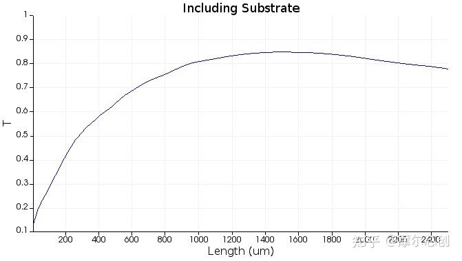

步骤3:利用EME对加入基底的锥形长度进行最终优化
在EME仿真中加入基底结构,然后采用与步骤2相同的方法在“propagation sweep”使用100个点对10-2000 μm进行扫描,其透过率如图5所示。通过对比图4可以发现透过率的峰值有所下降,原因在于硅基底的厚度会影响泄漏损耗,且长度越长其损耗越大,因此最佳锥形长度确认为1500 μm。
【Lumerical系列】无源器件-端面耦合器3丨仿真流程的图5
图5 有基底时倒锥形波导长度与透过率的关系图

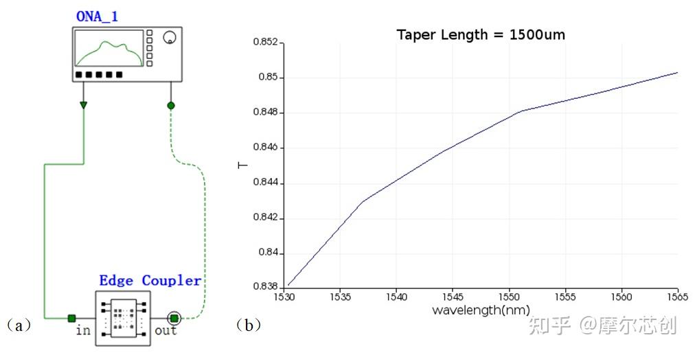

步骤5:紧凑模型创建
在INTERCONNECT中添加1个Optical N Port S-Parameter元件和1个Optical Network Analyzer元件,并将步骤4中保存的S参数数据加载到Optical N Port S-Parameter元件中,如图6(a)所示。运行并查看光网络分析仪的传输结果,结果如图6(b)所示。这个基于MODE设计器件的紧凑模型可以用于INTERCONNECT电路级仿真。
【Lumerical系列】无源器件-端面耦合器3丨仿真流程的图6
图6 生成端面耦合器的紧凑模型。(a)示意图;(b)传输结果
