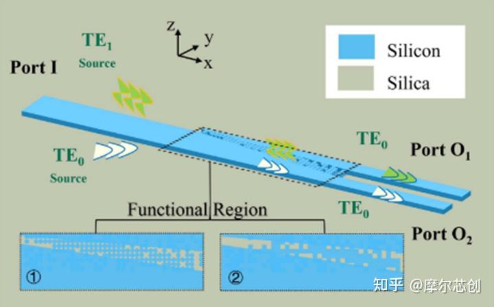

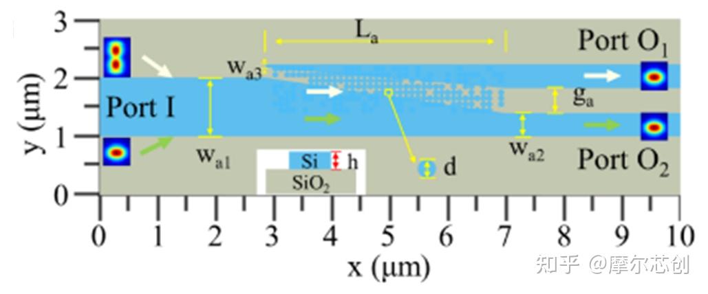

所提出的硅基模式(解)复用器的示意图在图1中给出,其由三个部分组成:双模输入波导、中间功能区以及两个单模输出波导。中间功能区包括两个锥形波导和一个位于它们之间的子单元阵列。通过中心子单元阵列的逆向设计,可以大大增强两个锥形波导之间的模式相互作用强度,从而减小器件长度。
【Lumerical系列】无源器件-复用器件(3)丨模式(解)复用器的图1
图1 基于逆向设计的绝热耦合器的模式(解)复用器示意图
工作原理:以  和  模式为例,当  模式从端口I输入时,它通过功能区中的下锥形波导演化为端口  中的  模式,当  模式从端口I输入时,由于波导宽度逐渐变窄,其模场分布在传输到功能区中的下锥形波导时被压缩,该模式会泄漏到子单元阵列区域中,并耦合到上锥形波导并转化成端口  中的  模式。

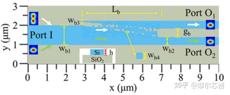

图2为本文基于圆形子单元设计的模式(解)复用器结构示意图。该器件是设计在硅芯层厚度为220 nm的绝缘体上硅(SOI)上。
【Lumerical系列】无源器件-复用器件(3)丨模式(解)复用器的图2
图2 基于圆形子单元模式(解)复用器结构示意图

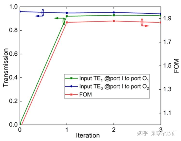

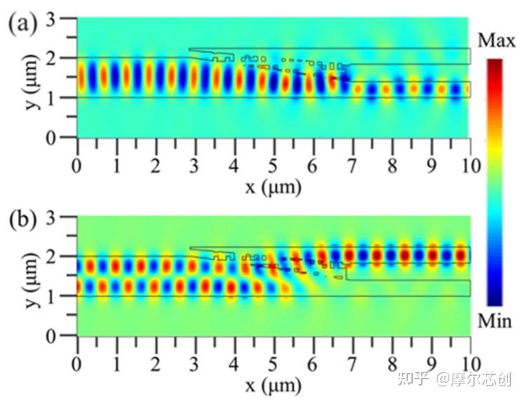

图3给出了该结构功率传输和FOM随迭代次数的变化。可以看出,随着迭代次数的增加,  模式的透射率和FOM值都增加,而  模式的透射率变化很小。在第三次迭代后,最终FOM为1.87,此时,  和  模式在中心波长1550 nm处的插入损耗分别计算为0.27 dB和0.33 dB。同时,该模式解复用器分别输入  和  模式时,其磁分量如图4(a)和(b)所示。

图3 功率传输和FOM随迭代次数的变化

图4 基于圆形子单元的模式解复用器在输入TE0和TE1模式时的磁分量分布

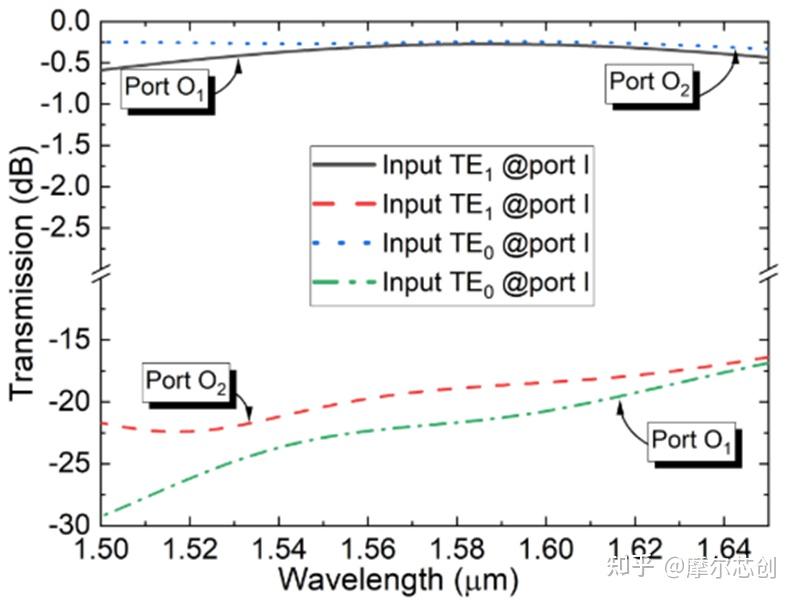

定义该器件串扰(CT)为:
其中,  和  分别是  和  模式的串扰;  和  分别是端口  和  的输出功率。通过3D-FDTD方法计算不同波长下模式解复用器的传输谱如图5所示。结果表明,在1.5-1.6 µm的波长范围内,输入  模式的插入损耗和模式串扰分别小于0.33 dB和-15.53 dB;输入  模式的插入损耗和串扰分别小于0.59 dB和-16.0 dB。
【Lumerical系列】无源器件-复用器件(3)丨模式(解)复用器的图6
图5 基于圆形子单元的模式解复用器中TE0和TE1模式的传输谱

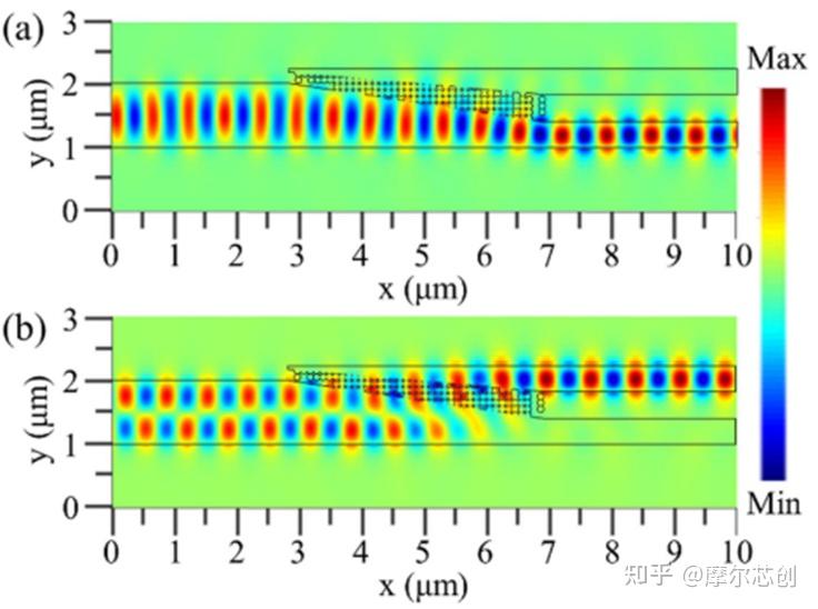

为了比较两种结构之间的差异,需保持两种结构的其他参数相同。结果表明,对于方形子单元阵列,仅需一次迭代即可达到最佳FOM阈值。此时,两种模式的磁分量分布如图7(a)和(b)所示。
【Lumerical系列】无源器件-复用器件(3)丨模式(解)复用器的图8
图7 基于方形子单元的模式解复用器在输入TE0和TE1模式时的磁分量分布

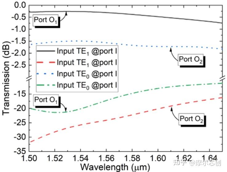

基于方形子单元的模式解复用器的传输谱如图8所示。结果表明,在1.5-1.65 μm波长范围内,输入  模式的插入损耗和串扰分别小于0.74 dB和-15.51 dB;输入  模式的插入损耗和串扰分别小于1.83 dB和-9.42 dB。与圆形子单元阵列的结构相比,尽管方形子单元阵列在容差和制造要求上有优势,但圆形子单元阵列具有更小的插入损耗和模式串扰。
【Lumerical系列】无源器件-复用器件(3)丨模式(解)复用器的图9
图8 基于方形子单元的模式解复用器中TE0和TE1模式的传输谱
