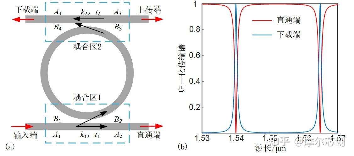

传统的上下载型微环谐振器(MRR)的基本结构如图1(a)所示,它由两个直波导和一个环形谐振腔构成。当光从输入端耦合进MRR后,会被限制在环形谐振腔内循环传输,对于一些特定波长的光,其在MRR中传输一周之后的相位变化量是2π的整数倍,使得该光会与输入光发生相长干涉,当光不断输入MRR后,光能在MRR中稳定分布,传输和贮存,这就是MRR的谐振态。而其他波长的光无法与输入光发生相长干涉,使其无法在MRR中稳定传输,这就是非谐振态。由相长干涉的条件可知,对于谐振态的光,其会满足公式下式:
式中neff表示波导中光的有效折射率,L为环形谐振腔的长度,m为整数。在耦合区域1中,假设直波导在耦合前后的电场强度的分别为  和  ,而环形波导中的电场分别为  和  。在耦合区域2中,直波导两侧的电场强度分别为  和  ,对应的环形波导中的电场分别为  和  。定义其耦合系数为k,透过系数为t,环形波导内的损耗系数为a,而光在环形波导中传输一周所积累的相位为  ,通过计算可得直通端和下载端的传输响应:
Lumerical案例实操|使用MODE模块中的FDE和varFDTD进行微环的设计和初步仿真的图1
由上式可得其传输谱如图1(b)所示。由图可知,MRR的下载端能分离出处于谐振态的波长,因此该结构具有波长选择性,多用于设计波分复用器件。
Lumerical案例实操|使用MODE模块中的FDE和varFDTD进行微环的设计和初步仿真的图2
图1 (a)MRR结构示意图;(b)传输谱图

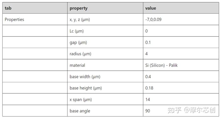

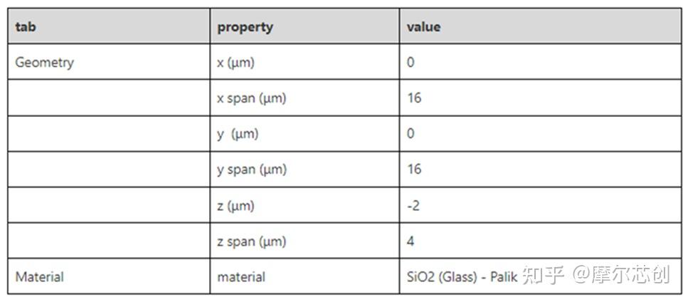

第一步:在进行模型建立时我们可以通过Lumerical软件自带的物件库添加MRR结构,当然也可以通过脚本编写结构与材料模型,这样更有利于结构参数的优化扫描,本次仿真实操选择直接从物件库进行添加。首先是加入SIO2衬底层,其具体参数如图2所示。SI芯层是MRR结构,我们选择直接在物件库中添加,具体参数如图3所示。
Lumerical案例实操|使用MODE模块中的FDE和varFDTD进行微环的设计和初步仿真的图3
图2 SIO2衬底层参数
Lumerical案例实操|使用MODE模块中的FDE和varFDTD进行微环的设计和初步仿真的图4
图3 MRR具体参数

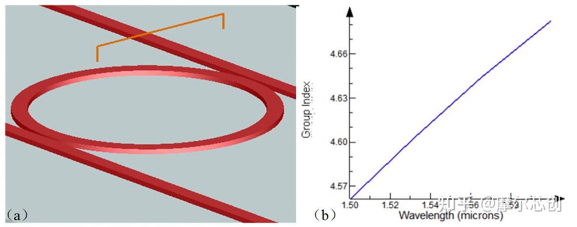

第二步:在进行参数确定时,某些参数我们可以通过计算提前得出。比如MRR的自由光谱范围(FSR)可表示为下式:
其中λ表示波长,  表示群折射率,因此,要想设计特定FSR的MRR,除了需要特定的环形谐振腔长度L,还需要知道波导的群折射率。因此,我们将FDE求解器添加到输入波导附近,如图4(a)所示,通过计算可得波导的群折射率如图4(b)所示,结果显示在1550nm处波导的群折射率约为4.63。FDE求解器的具体参数设置如图5所示。本次案例所设计FSR在1550nm处为25.6nm,通过计算可得所需的环形谐振腔长度L约为20.2μm 。
Lumerical案例实操|使用MODE模块中的FDE和varFDTD进行微环的设计和初步仿真的图5
图4 (a)结构示意图;(b)群折射率
Lumerical案例实操|使用MODE模块中的FDE和varFDTD进行微环的设计和初步仿真的图6
图5 FDE求解器参数设置

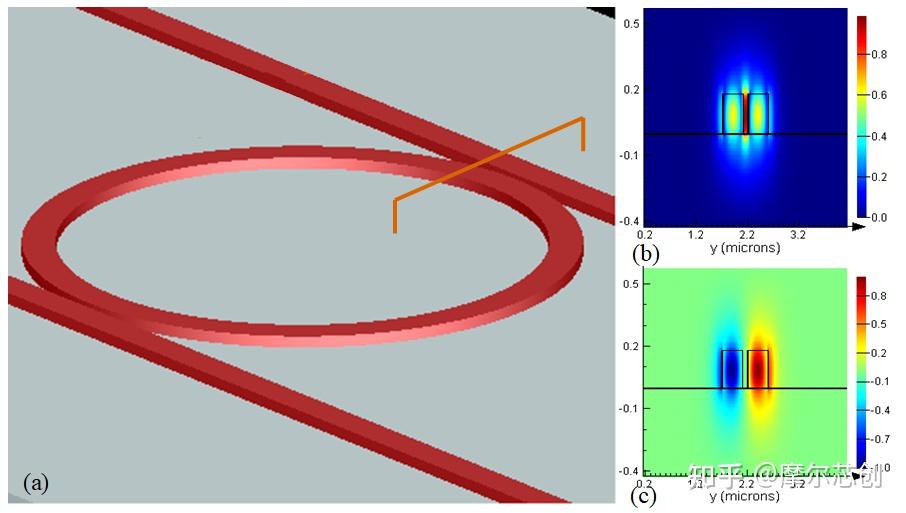

除此之外,我们还知道MRR的耦合长度可以由对称和反对称耦合模式的有效折射率之差确定,可由下式表示:
因此,我们将FDE求解器放置在耦合区域处,如图6(a)所示。通过计算可得对称和反对称耦合模式的光场图如图6(b)和图6(c)所示,当波导间隙为100nm时,波长在1550nm处的有效折射率差为0.109,于是计算可得耦合长度应该为1427nm。但是实际耦合过程中,弯曲波导部分也会发生部分耦合,因此,耦合长度设置为0就能满足耦合需求了,结合耦合长度就能计算出MRR的半径约为3.1μm。
Lumerical案例实操|使用MODE模块中的FDE和varFDTD进行微环的设计和初步仿真的图7
图6 (a)结构示意图;(b)对称模光场图;(c)非对称模光场图

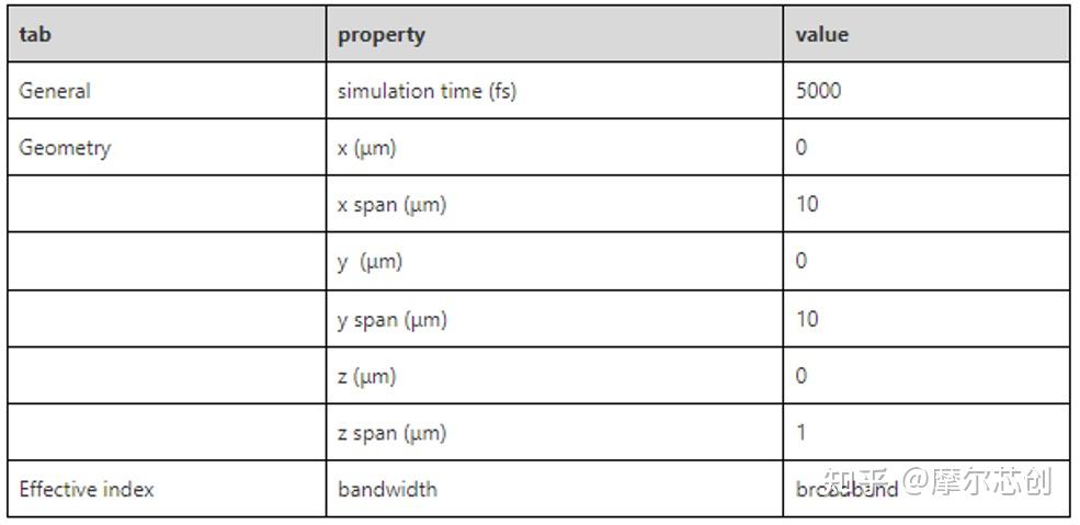

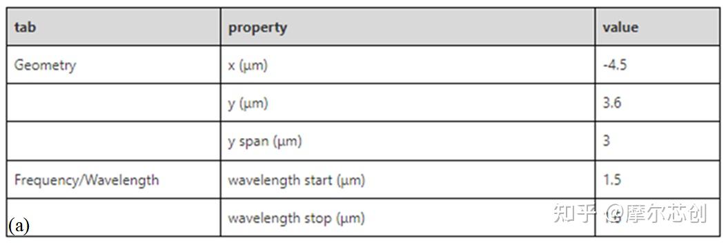

第三步:确定好相关参数后,就可以加入varFDTD求解器,其具体参数如图7所示。
Lumerical案例实操|使用MODE模块中的FDE和varFDTD进行微环的设计和初步仿真的图8
图7 varFDTD参数设置

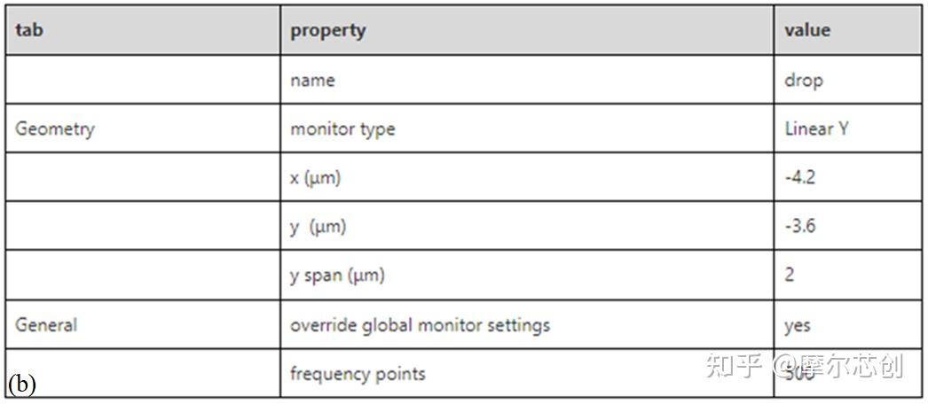

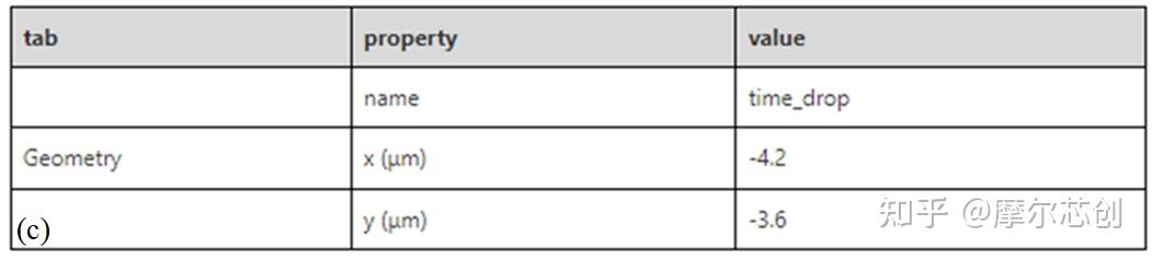

光源、频域监视器和时间监视器的具体参数如图8(a-c)所示。

图8 (b)频域监视器参数;
Lumerical案例实操|使用MODE模块中的FDE和varFDTD进行微环的设计和初步仿真的图11
图8 (c)时间监视器参数最终设置完成的示意图如图9所示。

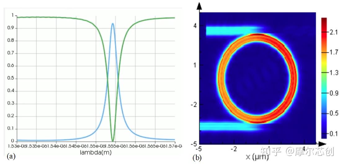

图9 仿真示意图MRR是一种高Q值结构,它可以在环形谐振腔中捕获多次往返的光。与非谐振器件相比,高Q值结构需要更长的仿真时间,因此我们将默认的仿真时间(1000fs)增加到5000fs,因为如果仿真时间设置得不够长,会导致仿真结束时并未达到收敛值,使得场衰减,频域监测结果等不准确。此外,光源的波长范围为1.5-1.6μm,过大的光源范围会使得仿真发散,因此修改光源范围为1.53-1.57μm。运行仿真后,可得其传输谱如图10(a)所示,将监视器的波长设置为该MRR的谐振波长,可以得到其在器件中的电场强度如图10(b)所示。
Lumerical案例实操|使用MODE模块中的FDE和varFDTD进行微环的设计和初步仿真的图13
图10 (a)传输谱图;(b)电场图
