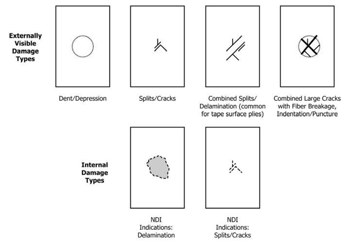

常见的损伤模式包括凹陷、分层、基体裂纹和纤维断裂,如图3。
图3 常见损伤模式
