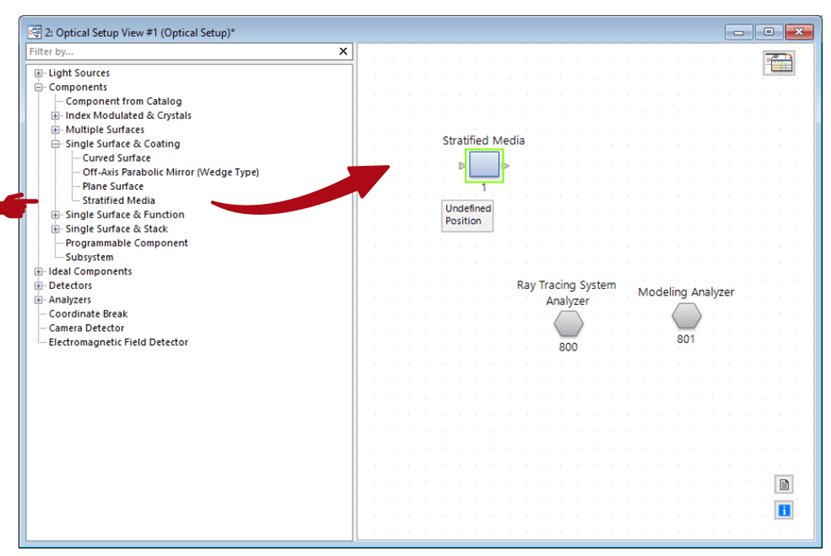

在哪找到元件?
VirtualLab Fusion:分层介质元件的图2
Stratified Media组件可在Components>Single Surface & Coating下找到。

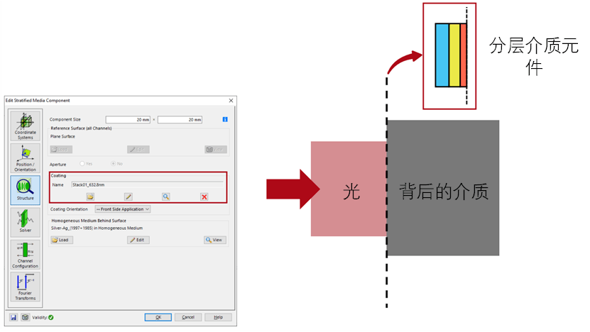

结构的配置
VirtualLab Fusion:分层介质元件的图3
VirtualLab Fusion中的层状介质组件被定义为分隔两个均匀各向同性介质的理想平面,在其上可以以涂层堆栈的形式应用x,y不变的层状结构。
结构的配置

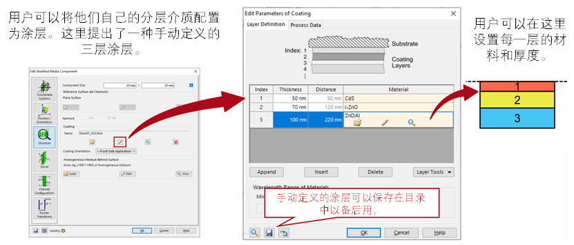

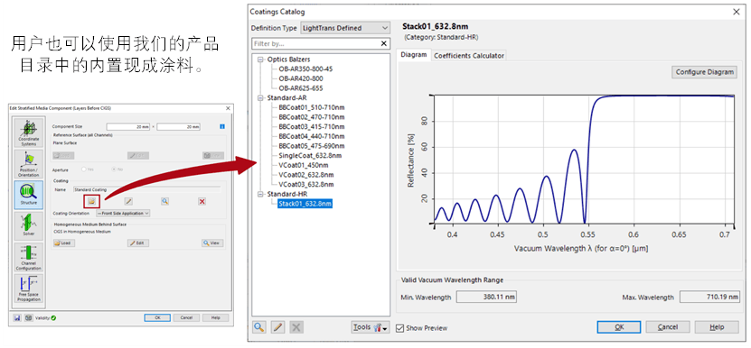

导入涂层

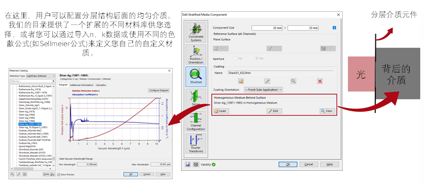

层结构后侧的介质

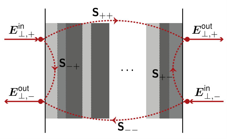

层矩阵求解器
分层介质组件使用层矩阵电磁场求解器。该解算器在空间频域(k域)中工作。它由以下内容组成。
1.每一均质层的本征模求解器。
2. 在所有接口上边界条件匹配的S矩阵。
本征模求解器在k域内计算各层均匀介质的场解。S矩阵算法通过递归匹配边界条件来计算整个层系的响应。这是一种以无条件的数值稳定性著称的方法,因为与传统的传递矩阵不同,它避免了计算步骤中的指数增长函数。
