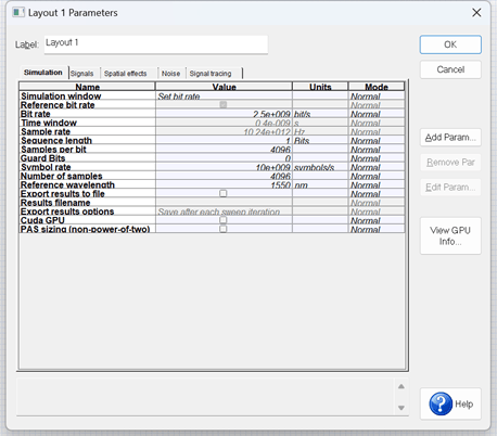

2.1设置全局参数
![[Optiwave] OptiSystem应用:拉曼散射的图1](https://q5.itc.cn/images01/20260311/19d4cc7769a740e1a8993bdaa942a244.png)

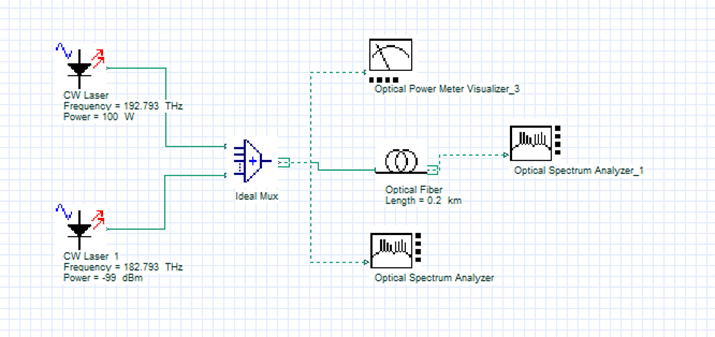

2.2搭建光路
![[Optiwave] OptiSystem应用:拉曼散射的图2](https://q1.itc.cn/images01/20260311/70b134e76f1d459cae413513286cc7eb.png)
整体光路

3.1 设置泵浦光,频率为192.793THz,功率为50dBm。
![[Optiwave] OptiSystem应用:拉曼散射的图3](https://q1.itc.cn/images01/20260311/929e26322c5842f98e5c4c1f0a7546ff.png)

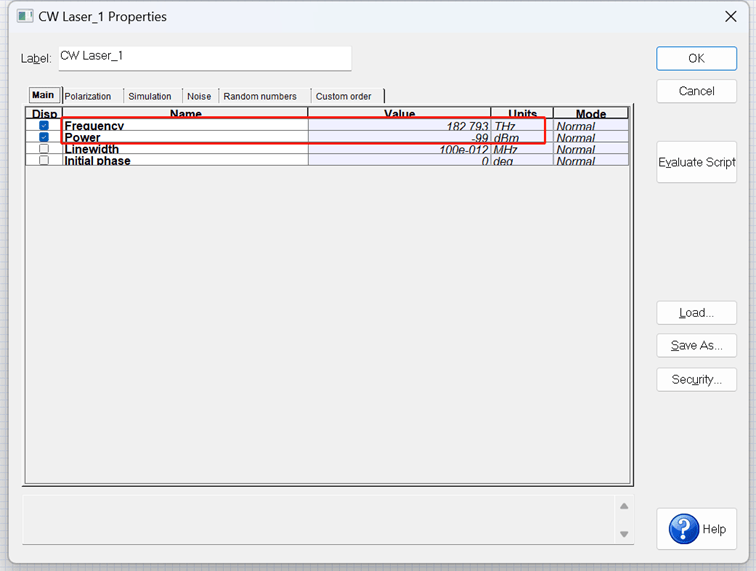

3.2 设置信号光,频率为182.793THz,功率为-99dBm。
![[Optiwave] OptiSystem应用:拉曼散射的图4](https://q8.itc.cn/images01/20260311/8f7b238d8a6e413f82b056d209a8b02d.png)

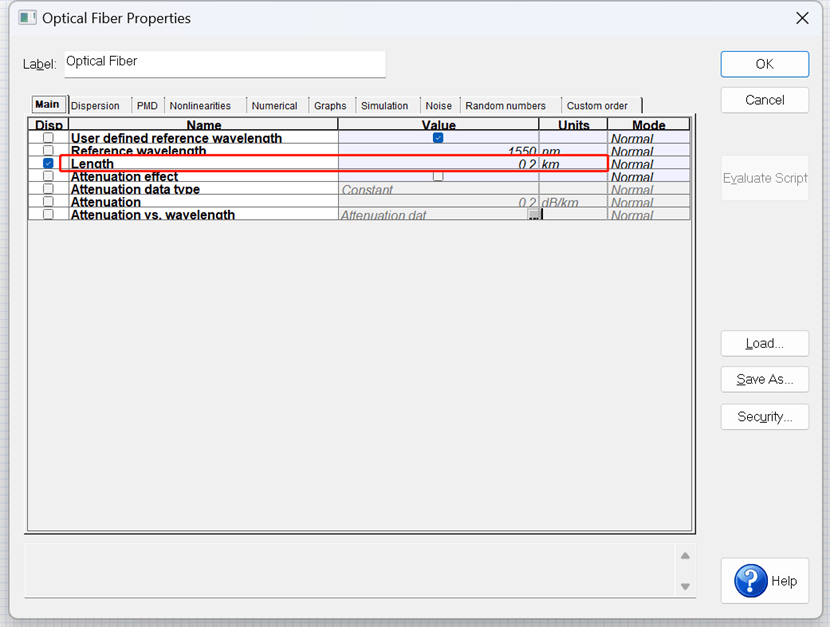

3.3 设置光纤参数
光纤长度0.2km。
![[Optiwave] OptiSystem应用:拉曼散射的图5](https://q8.itc.cn/images01/20260311/15fc5382209942fb95f5bf4dfbbe49c2.png)

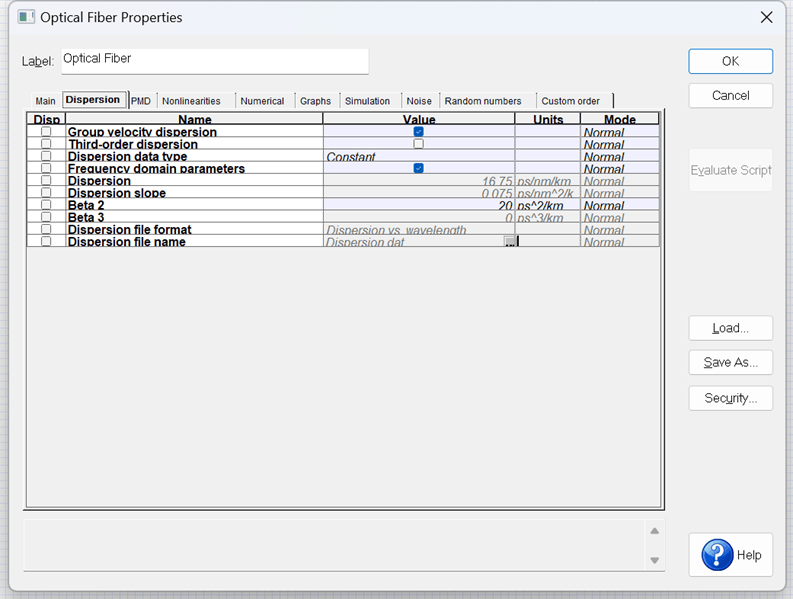

色散参数设置。
![[Optiwave] OptiSystem应用:拉曼散射的图6](https://q8.itc.cn/images01/20260311/a61a51c4b8bd4e90a57f4d65f87518db.png)

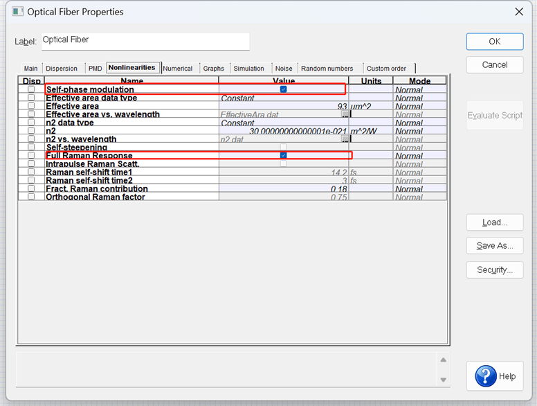

在非线性选项中勾选拉曼效应
![[Optiwave] OptiSystem应用:拉曼散射的图7](https://q8.itc.cn/images01/20260311/5665f5d39fde497099b2d194fabf34f5.png)

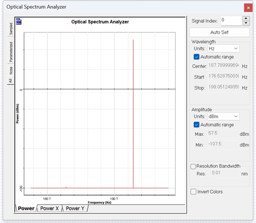

![[Optiwave] OptiSystem应用:拉曼散射的图8](https://q8.itc.cn/images01/20260311/8ae2521bed924a77868f576d44f61335.png)
输入光纤信号

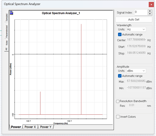

![[Optiwave] OptiSystem应用:拉曼散射的图9](https://q4.itc.cn/images01/20260311/823b3c1489b54725a5500c1a2ff90d0d.png)
经过光纤拉曼散射后信号
