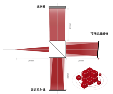

迈克尔逊干涉仪中的相干测量——在VirtualLab Fusion中使用分布式计算进行分析
摘要

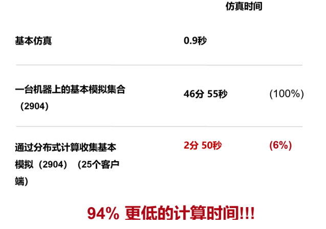

该用例将多色光源(24个波长)与迈克尔逊干涉仪设置中的反射镜位置(121个位置)的参数扫描相结合。由此产生2904个基本模拟,其中每个模拟在标准计算机上只需不到一秒钟的时间。

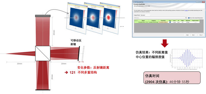

如果没有分布式计算,整个集合需要46 分55 秒。在由六个本地多核PC组成的网络中,分布式计算由25个客户端执行,CPU时间减少到2 分50 秒。

基本任务集合:多重结构

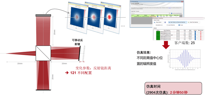

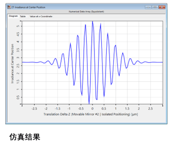

使用分布式计算的集合仿真
对以下各项进行基本模拟:
•121种不同配置
•光谱中的24个波长采样
——>基础仿真任务2904项
由于单个基本模拟仅需约0.9秒,因此将所有波长组合在一个模拟任务中并通过使用分布式计算仅计算变化距离的结果更有效(121步)。这减少了不必要的计算。

模拟时间概述
