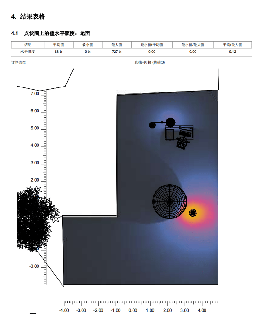

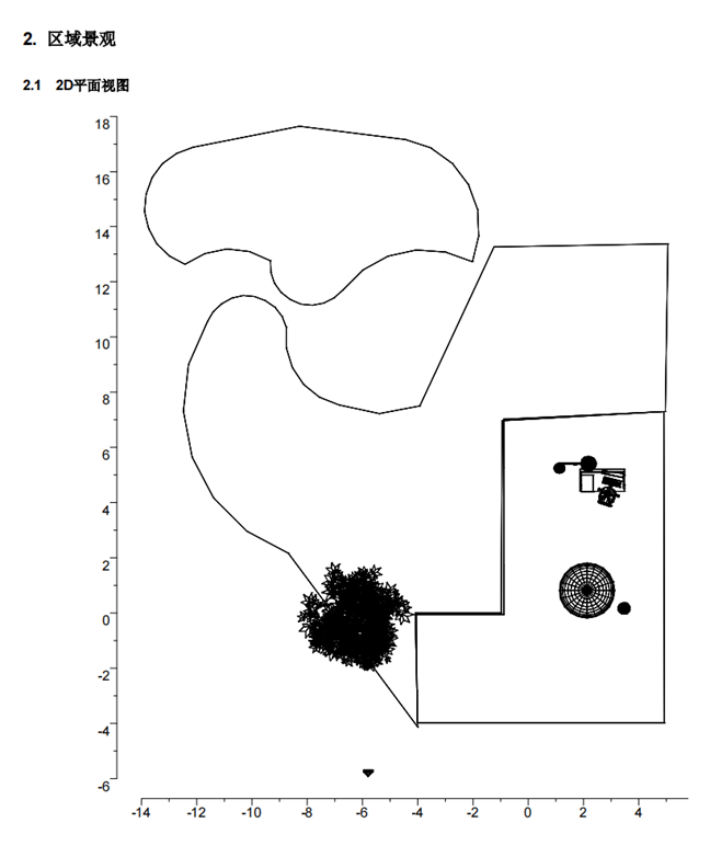

该环境包含室内外照明,考虑物体间反射、物品材质及日光设置,高精度渲染。

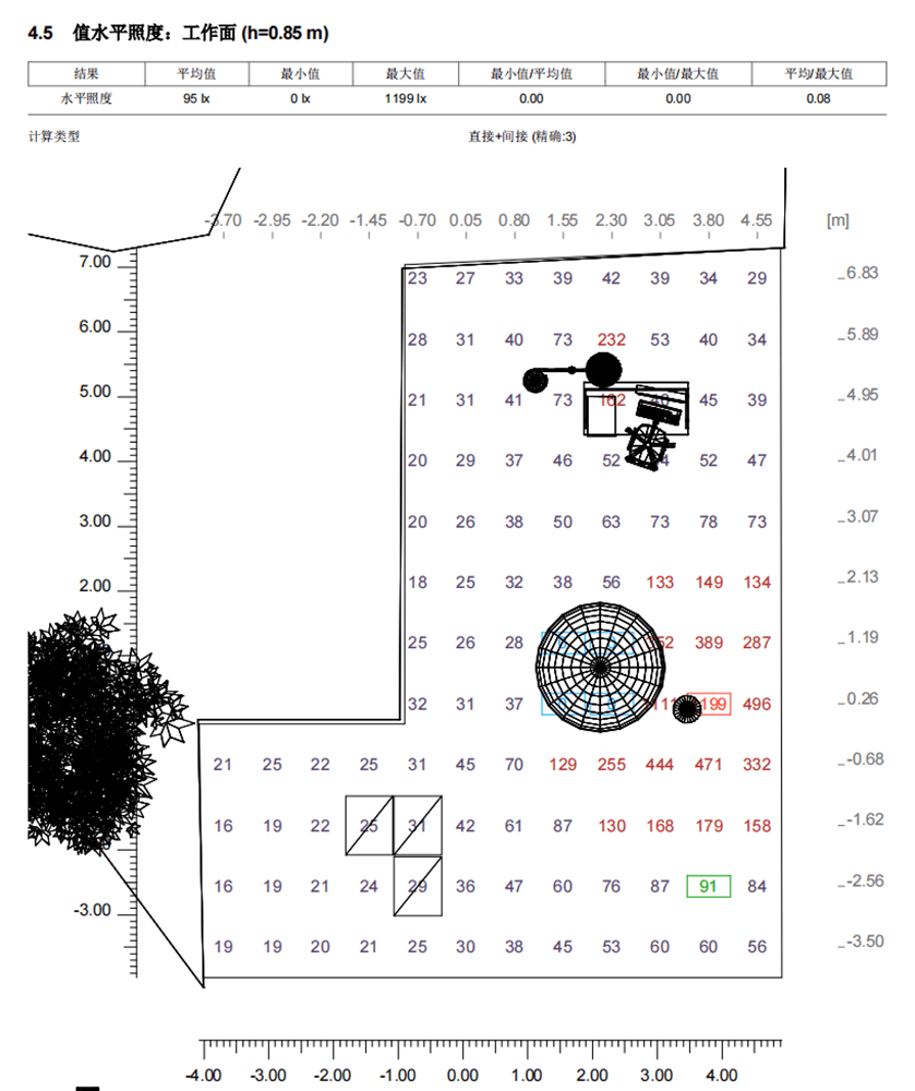

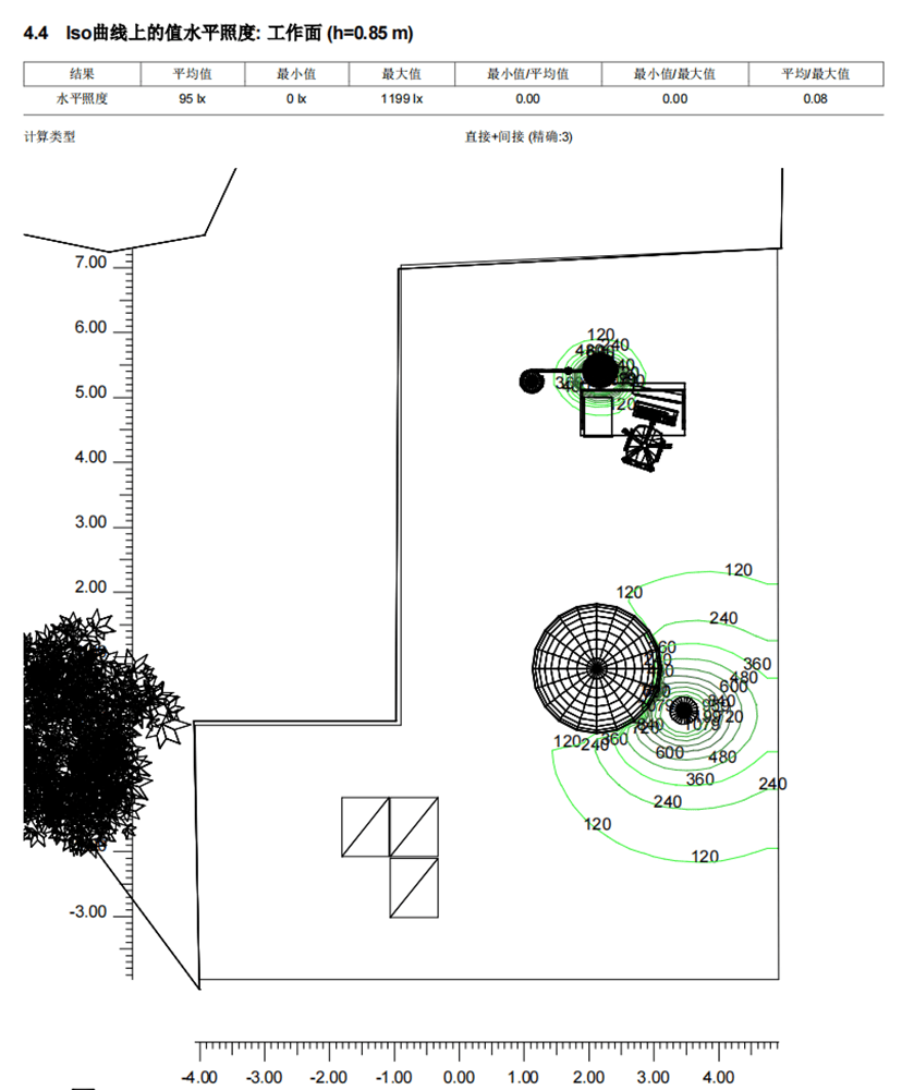

设计方案(截取部分报表)

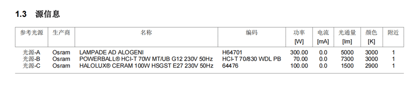

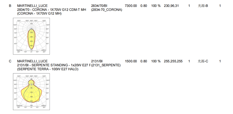

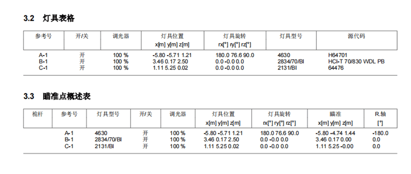

场景数据/灯具信息:

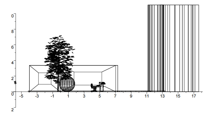

2D侧视图

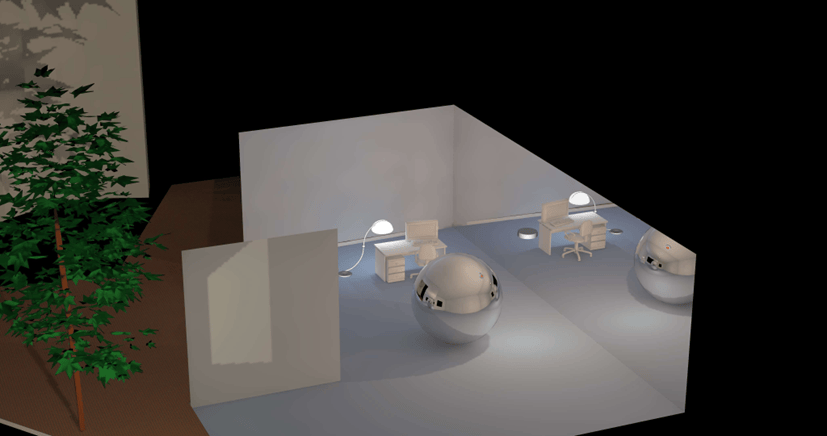

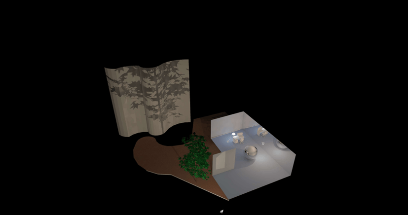

渲染图:
