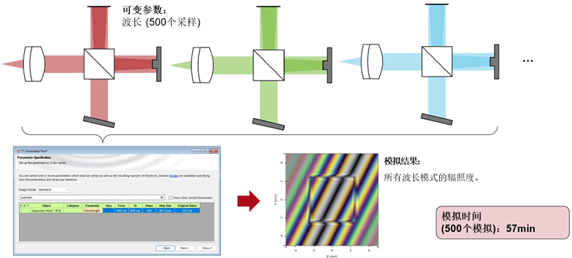

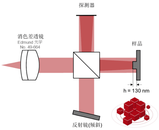

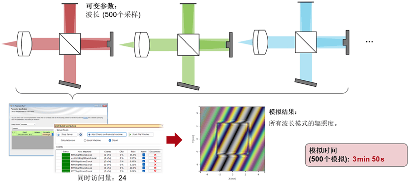

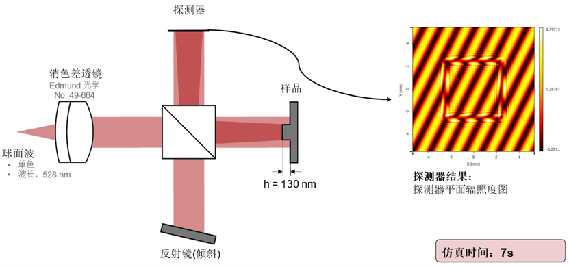

干涉测量装置可用于样品的研究。在此用例中,我们用迈克尔逊干涉仪分析一个平台样品。该分析是针对一组500个不同波长进行的。整个模拟时间将接近一个小时。通过使用VirtualLab Fusion中的分布式计算技术,在6台多核PC机上使用24个客户端网络,可以将仿真时间缩短到4分钟以内。
基本模拟任务
基本任务集合:波长
使用分布式计算的集合模拟
概述模拟时间
节省93%的计算时间!!!
