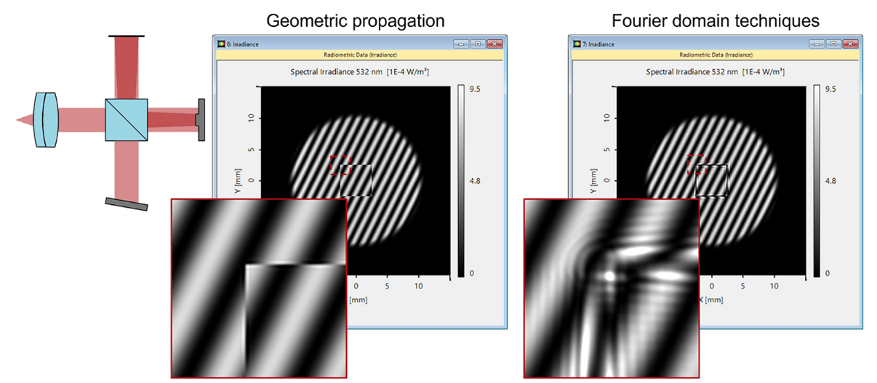

光学干涉测量--基于从光与自身的相互作用中提取信息的实验测量技术,主要通过相干重叠场之间的相对相位差所产生的强度调制--应用于从显微镜到天文学等许多不同领域。虽然其中许多应用可以在忽略衍射效应的情况下进行足够精确的建模,但在某些情况下,例如当系统中存在尖锐边缘或狭窄孔径时,需要选择能够考虑衍射演变的模型。
VirtualLab Fusion 在单一平台上提供了灵活的可交互建模技术,可帮助您在仿真中实现适当的精度与速度平衡:仅在必要时才考虑衍射效应。作为演示示例,下面是对干涉测量系统中矩形物体样品的分析。该示例包括是否考虑衍射影响的结果对比。在干涉测量方面,我们还展示了光学相干断层扫描(OCT)的工作原理,OCT是最重要的医学成像形式之一。
由尖锐边缘引起的干涉仪衍射研究
T本用例展示了干涉测量应用中的衍射效应。为此,我们研究了一个具有矩形高度结构的样品在迈克尔逊干涉仪中引起的衍射。

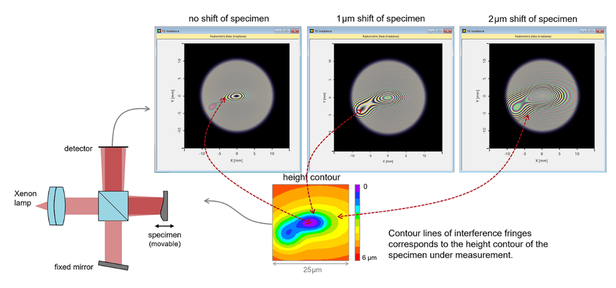

光学相干断层扫描的工作原理
使用低相干性氙灯光源,建立一个迈克尔逊干涉仪来演示光学相干断层扫描(OCT)的工作原理。
