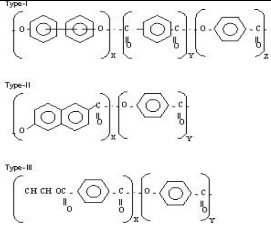

图1 热致型LCP的分子结构
在电子级基材领域,热致型全芳香族聚酯LCP表现突出。特别是具有高耐热等级的Type-I全芳香族LCP,由于苯环的空间位阻效应(Steric Hindrance),赋予了材料较高的抗水解稳定性。其骨架的高度非极性化,使其在微波频段具备极低的介电损耗特性。然而,LCP材料在熔融成膜过程中易发生分子链取向,导致面内力学与热力学性能呈现各向异性(Anisotropy)。本案例旨在对一款采用分子取向控制技术制造的Type-I全芳香族LCP薄膜(下称 LCP FILM (I))进行全方位物性表征与机理分析。

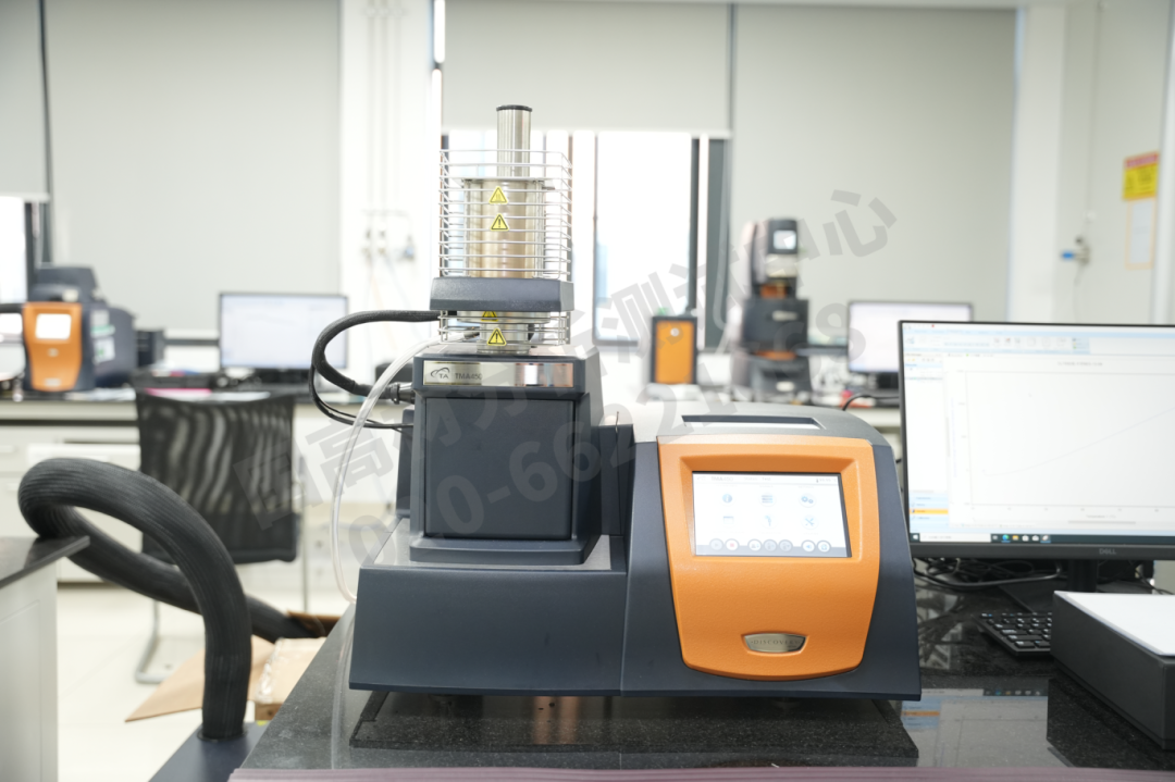

图2 热机械分析仪(TMA)

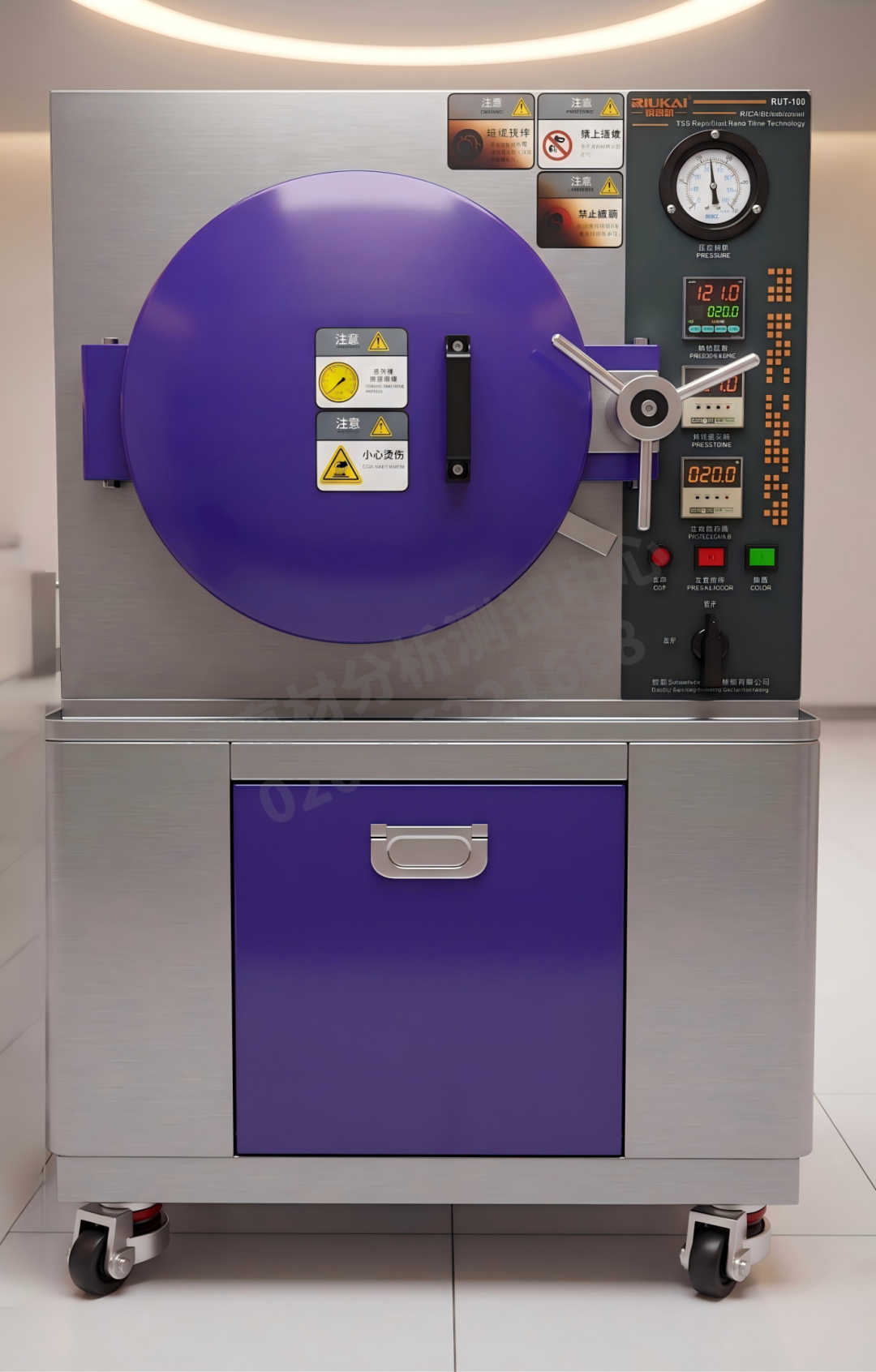

图3 蒸汽加压试验箱 PCT

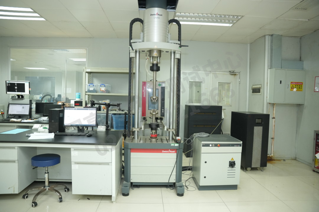

图4 疲劳试验机

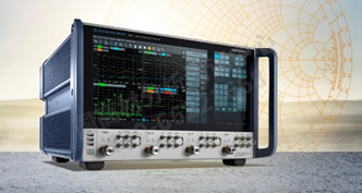

图5 网络分析仪

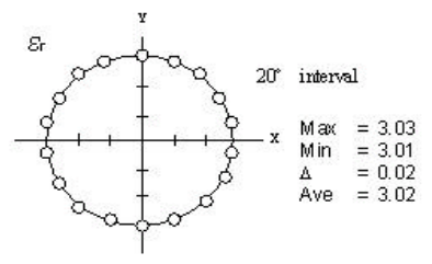

柔性印制电路板在进行微细间距(Fine-pitch)图形转移及多层压合时,基板的面内尺寸稳定性直接影响过孔对准良率。实验数据表明,受测的 LCP FILM (I) 有效控制了传统液晶高分子固有的面内各向异性特征。
如表1所示,LCP薄膜面内的热膨胀系数(CTE)被均匀控制在 16 ppm/°C。这一数值具有显著的工程意义,实现了与射频电路中常用导电层(压延铜/电解铜箔,CTE约为 16 – 18 ppm/°C)的精准匹配。同时,其在50°C及广泛湿度跨度下的吸湿膨胀系数(CHE)仅为 1.5 ppm/%,相较于传统PI薄膜(14 ppm/%)具备显著优势。这种高度的机械匹配性,可有效防止柔性多层板在环境干湿度波动时因层间不均匀膨胀而发生剥离。
图6 LCP薄膜面内分子取向微观结构图

在环境稳定性方面,LCP体系展现出优异的阻水特性。在室温纯水浸泡、85°C/85%RH双85恒温恒湿环境,以及121°C高压蒸煮(PCT)加速老化测试中,LCP薄膜的饱和吸水率均保持在0.1%至0.2%的区间内(表2)。这种低水分亲和性,主要归因于其全芳香族主链的高结晶度与致密的分子堆积结构,有效降低了水分子渗透率。
表2 LCP薄膜不同环境条件下的吸水率数据
严酷吸湿测试环境
持续处理时间
LCP FILM (I) 质量增加率
PI 薄膜质量增加率
23°C 去离子水中浸泡
24 小时
0.10%
1.50%
85°C, 85%RH 恒温恒湿箱
96 小时
0.10%
1.20%
高压蒸煮 PCT (121°C, 2atm)
96 小时
0.20%
2.00%

利用疲劳试验机进行的反复弯折测试表明,LCP薄膜的无损循环次数达到500万次,为对照组PI薄膜的两倍以上(表3)。从高分子物理学角度分析,此特性源于LCP刚性链段间缺乏强极性相互作用,在宏观弯曲形变时,链段滑移的内摩擦较小,能量得以有效耗散,降低了局部应力集中诱发微裂纹的概率。

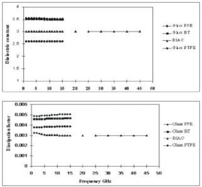

图7 高频宽频域(1-75GHz)介电常数与损耗因数扫频图谱
测试曲线显示,在长达几十GHz的频域跨度内,LCP FILM (I) 的介电常数(Dₖ)稳定保持在3.0左右,介质损耗因数(Df)控制在0.003以下。直至75 GHz的毫米波高频段,介电频谱中未观察到明显的极化松弛吸收峰或高频色散现象。密度泛函理论(DFT)揭示,这主要得益于Type-I型LCP全芳香族刚性棒状结构的高度对称性,材料内部缺乏可响应微波频率翻转的极性侧基,从而大幅抑制了高频振荡电场下的分子间摩擦热耗散。
针对实际发热工况的热电偶验证表明,在25°C至100°C的温度范围内(1-15 GHz),Dₖ值仅出现从3.00至3.02的微小波动(增幅0.7%),体现出优异的温度系数(TCDₖ)稳定性。

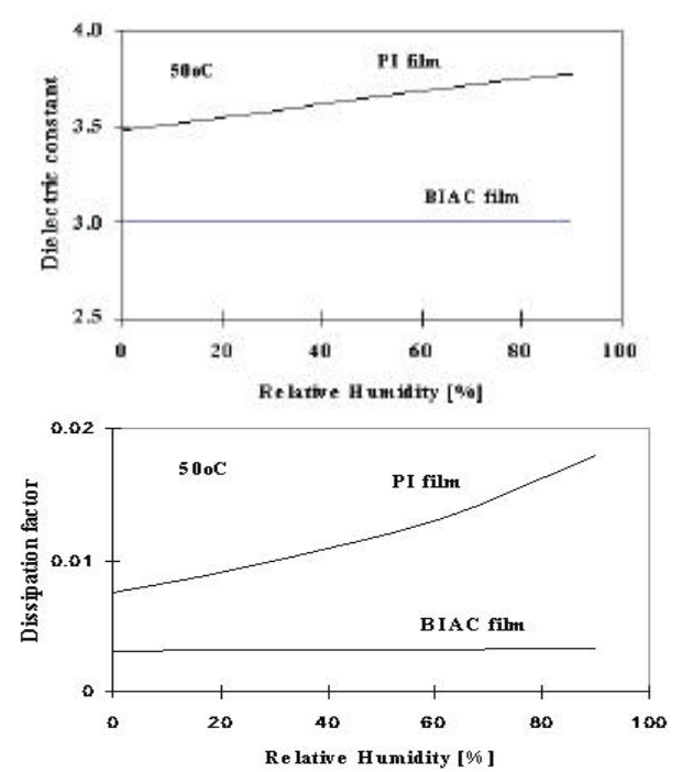

图8 LCP与PI不同环境湿度下3GHz介电损耗对比图
更重要的发现体现在湿电耦合测试模型中。在动态相对湿度(RH从0%至100%)测试下,对照组PI薄膜由于内部氢键吸附极性水分子,其高频交变损耗发生显著恶化(Df值攀升至接近0.02)。而LCP FILM (I) 的介电常数与损耗因数随湿度变化的曲线呈现高度平滑状态,这一结果充分证实了LCP极低吸水率在复杂环境下的优势,保障了设备在极端潮湿气候下射频信号的完整性。
