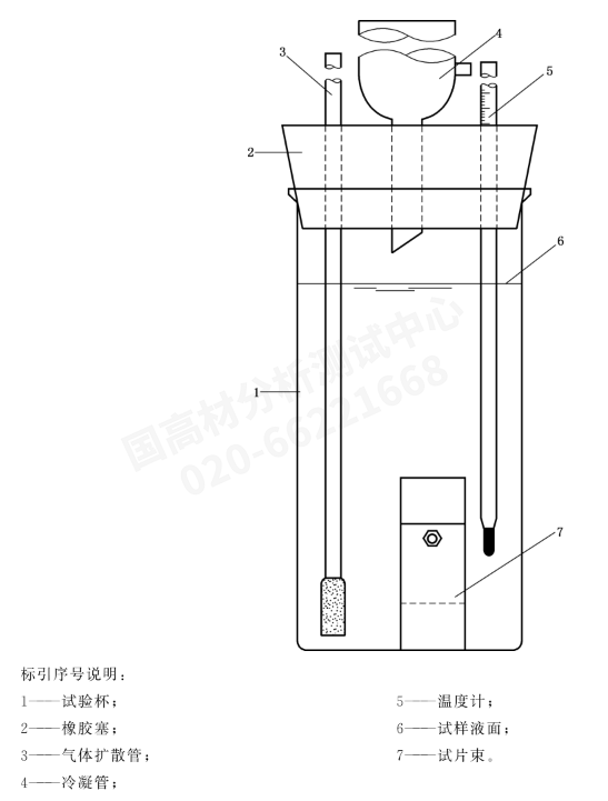

1. 静态腐蚀试验方法(附录B)
静态腐蚀试验是验证冷却液化学配方与材料基础相容性的第一道防线。
图1 试验组件的组装
测试原理与工况:将代表电车冷却系统使用的典型金属制成试片,经过打磨、清洗及精密称重后,按规定顺序组装成试片束。放入试验杯中,倒入750mL电车冷却液试样,移至加热设备上。试验需在80±2℃的高温下,以100±10mL/min的精确空气流量持续保持336±2h(14个昼夜)。
评价指标:静态腐蚀试验(336h)结束后,要求所有金属试片的质量变化均不超过±10mg/片,同时按要求对电车冷却液性能变化进行检验。

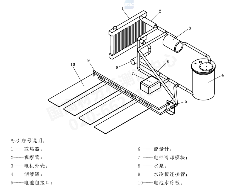

2.循环台架腐蚀试验方法(附录C)
如果说静态测试是一场基础化学测验,那么循环台架测试则是全面模拟真实世界动态流体力学与电化学双重破坏的终极考场。
图2 GB 29743.2-2025 附录C 循环台架腐蚀试验装置示意图
测试装置:根据标准图 C.1 的测试原理,测试装置为由储液罐、散热器、水泵、电池水冷板、电机外壳、电控冷却模块、电加热器及传感器等组成的封闭循环系统,连接管路采用三元乙丙橡胶管。将紫铜 (T2)、黄铜 (H70)、钢 (20)、ZL101A铸铝、3003铝、4043铝、6063铝等7种典型金属制成的试片组装成试片束,固定在储液罐内。
测试工况:循环系统需在80±2℃的恒定高温下运行,通过专用水泵驱动流体以15 L/min的大流量进行循环。装置必须在此工况下持续循环运行1064h±2h(约44.3天),以极限模拟全生命周期的机械剪切与冲刷腐蚀。
评价指标:长达1064h的测试结束后,需完成三项核心评价:
试片质量变化:所有金属试片的质量变化均被限制在±10mg/片以内。
内表面状态检视:深度检视系统各部件(如散热器、电池水冷板、电机外壳、电控冷却模块及橡胶管路)内表面,排查点蚀、缝隙腐蚀及沉淀结垢现象。
试验后冷却液性能测定:测定试验后电车冷却液的pH值(6.5-10.0,变化值±1.0)、电导率(≤300μS/cm)及氟离子含量。

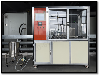

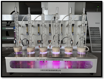

结语
图3 静态腐蚀设备
随着新能源汽车热管理系统工作边界的不断拓展,冷却管路所面临的腐蚀挑战呈现出复杂的物理与化学交织特性。通过严格执行 GB 29743.2-2025标准中涵盖的静态与动态循环台架腐蚀测试,能够最为客观、真实地暴露冷却液在高温、大流量冲刷及多金属耦合环境下的长效防腐缺陷。
图4 循环台架腐蚀设备
我们致力于以科学严谨的台架实测数据为依据,协助主机厂及冷却液供应商验证配方可靠性,共同提升新能源汽车整车绝缘及热管理的安全基线。欢迎业界同仁与我们联系对接送样测试事宜。咨询电话:020-66221668
