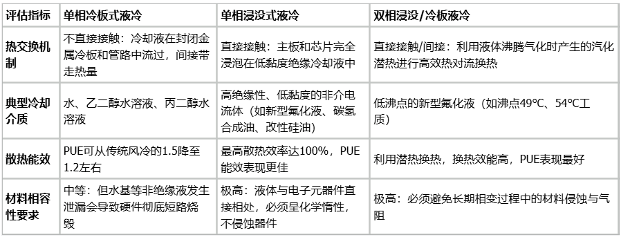

根据冷却介质与发热器件的接触形式,数据中心主流液冷方式主要分为冷板式、浸没式和喷淋式三种。结合表1的划分,液冷技术可进一步细分为单相/双相冷板(DLC)与单相/双相浸没式液冷(Immersion)。
表1 数据中心主流液冷方式技术特性对比

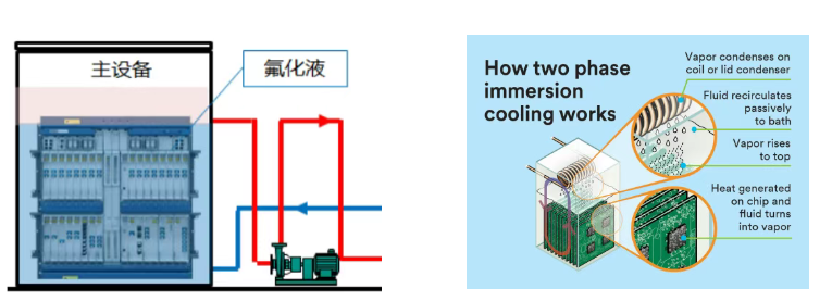

在实际选型中,冷板式液冷由于不直接接触发热元件,常采用水基介质(如乙二醇水溶液)。然而,去离子水极易产生电化学反应,进而对焊接点产生严重侵蚀,在实际运行中,水冷系统接点出现渗漏的概率较高,存在安全隐患 。直接接触的浸没式和喷淋式液冷,必须绝对依赖高绝缘性、低介电常数的非介电液体。
图1 单相浸没式液冷(左)与两相浸没液冷(右)示意图

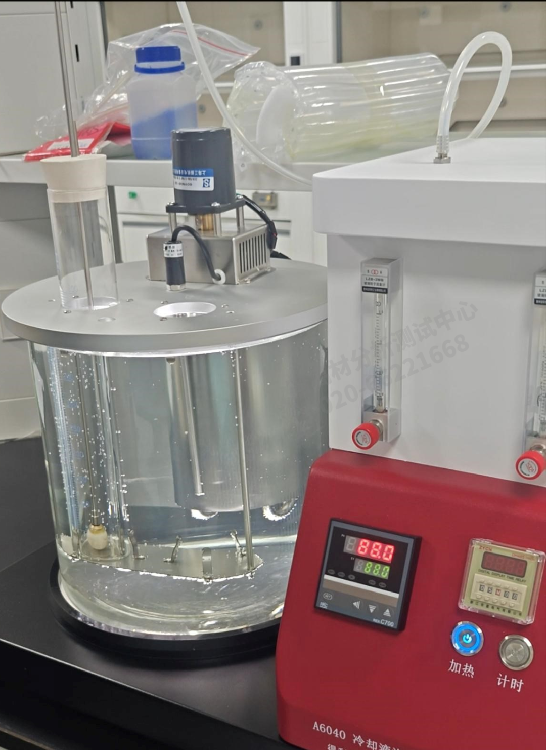

图2 冷却液泡沫倾向测定仪
为了严格评估冷却介质的抗泡倾向和消泡稳定性,研发及运维体系中广泛采用基于标准(如SH/T 0066或ASTM D1881)的鼓泡法进行高灵敏度测定。测试一般在88℃恒温下,通过标准气体扩散头向100 mL冷却液样品中以1 L/min的恒定流速通入空气,持续鼓泡5分钟,精密读取停止通气瞬间的最大泡沫体积(起泡倾向,国标要求不超过150 mL)及泡沫完全消失所需的时间(消泡时间,国标要求不超过5.0 s),以此作为筛选低发泡、高消泡性能冷却介质的关键红线。

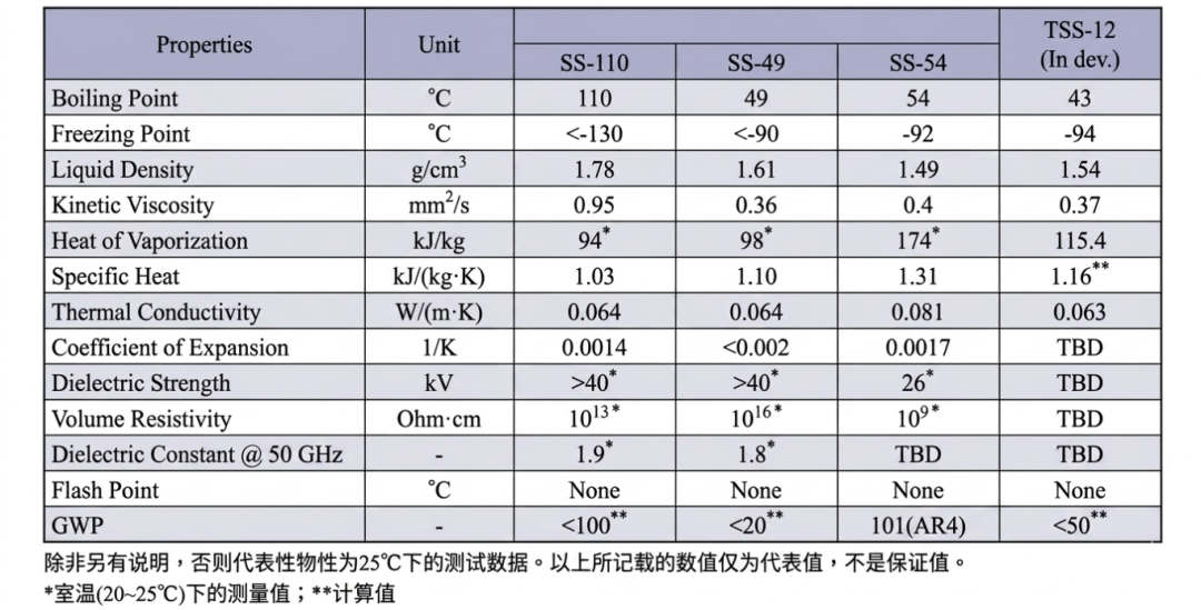

平衡沸点直接决定了冷却液在系统运行过程中的相变临界状态与热力学表现。在单相液冷系统中,为了确保冷却介质在整个运行温区内维持纯液相状态,其平衡沸点通常需要高出系统最高工作温度(例如表2中专为单相浸没设计的SS-110,沸点为110℃),以防止其在芯片高热流密度区产生微小相变气泡进而引发局部热阻激增。
图3 冷却液沸点测定仪
而在双相液冷中,则是主动利用冷却介质沸腾气化时极高的汽化潜热进行高效换热,其沸点一般需精准控制在20℃至100℃的黄金温区内(如表2中的SS-49和SS-54,沸点分别为49℃和54℃),且在长期连续循环中不能发生温区漂移。因此,依据SH/T 0089标准建立的平衡沸点测定技术,对于精准把控流体的物理相变生死线、保障整个换热系统的热平衡稳定起着决定性作用。
表2 冷却液物性表

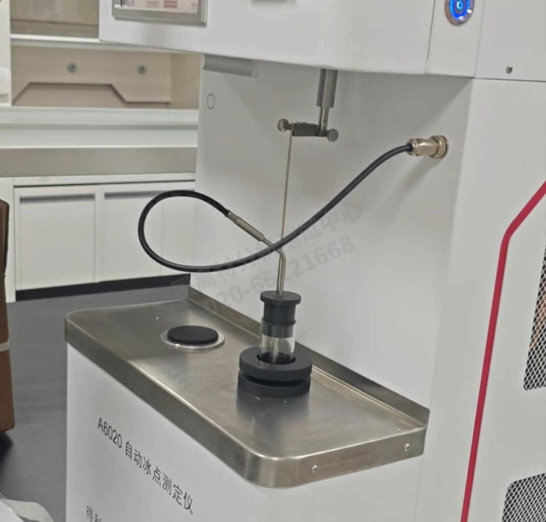

图4 自动冰点测定仪
通过基于SH/T 0090或ASTM D1177标准的自动冰点测定技术,能够在程序降温过程中精确捕捉液体结晶时释放热量所产生的放热平台(温度拐点),从而精准划定流体可耐受的极端低温下限,为数据中心在恶劣气候条件下的安全平稳启动提供有力数据支撑 。

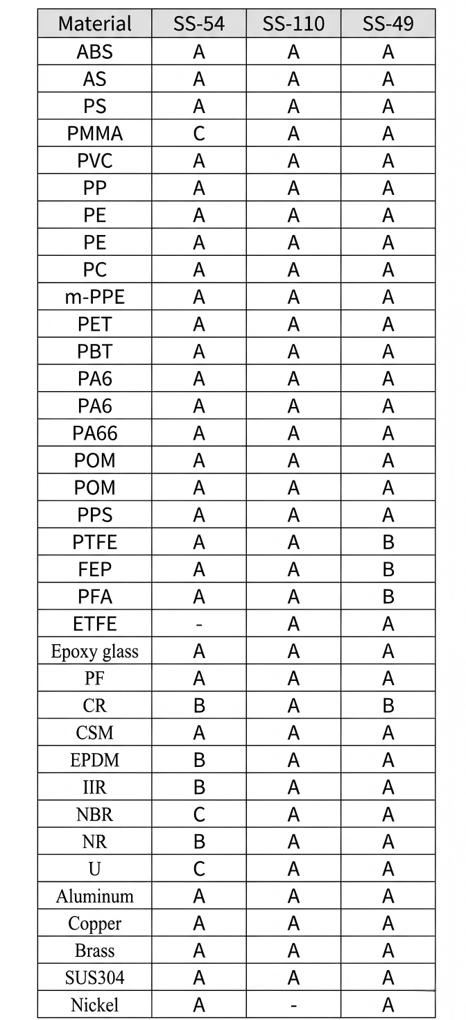

根据标准的静态模拟浸泡试验(如SH/T 0085或ASTM D1384),将异种金属试片组装成试片束完全浸没在静态高温冷却介质中,可有效量化其腐蚀和变质程度。在表3中,针对新型低GWP氟化液进行的材料相容性评估结果显示,将各测试金属片与树脂橡胶试样置于对应流体的设计温度下连续静态浸泡7天,各材料的体积或重量变化率均保持在1%以下(评级为A),充分验证了其优异的化学惰性与基材防腐相容性。
表3 材料相容性评估

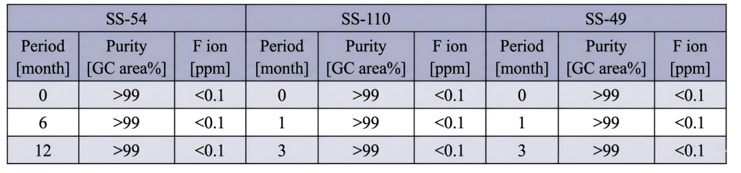

与此同时,流体的长期热化学稳定性同样不容忽视。根据表4(长期热稳定性测试数据)所示,该新型低GWP系列产品在SUS密闭容器中经受80℃(SS-54、SS-49)和100℃(SS-110)的高温连续受热长达12个月后,其纯度始终保持在99%以上,且热分解产生的有害游离氟离子检测浓度均低于0.1 ppm,几乎不发生任何热分解,热化学稳定性极佳。
表4 新型低GWP环保型氟化液系列热稳定性测试结果

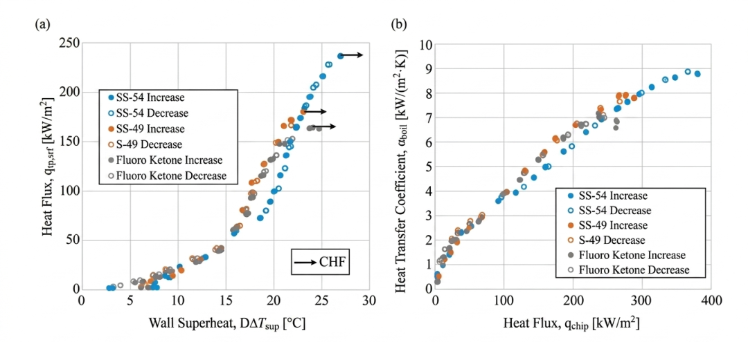

图5 沸腾曲线与沸腾传输率的试验结果
(a)沸腾曲线,(b)传热率
结合附件图5的沸腾曲线与传热系数测试,其沸腾热传输速率及临界热通量(CHF)表现均优于传统氟化酮,充分印证了其在极限动态环境中的传热安全性与长效稳定性。
