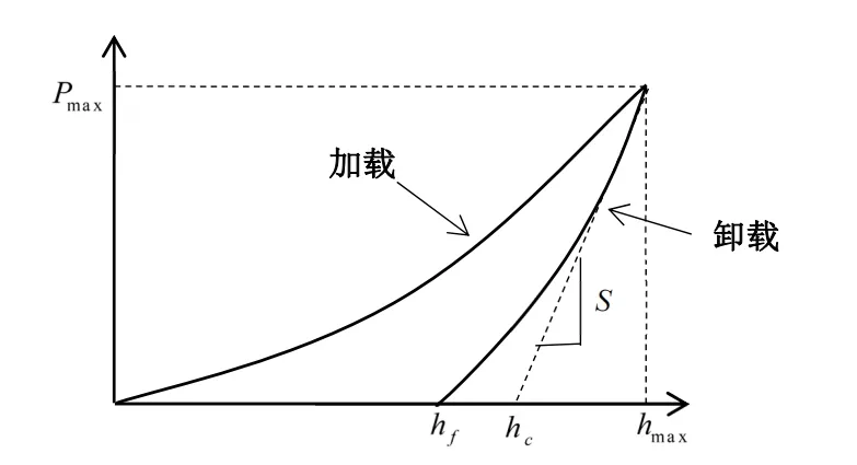

1. 载荷-位移曲线(Load-Displacement Curve)
这是纳米压痕测试最基础、最直接的输出,相当于微观力学的“指纹”。它完整记录了压针压入样品(加载)直至最大深度,再提起来(卸载)的全过程。

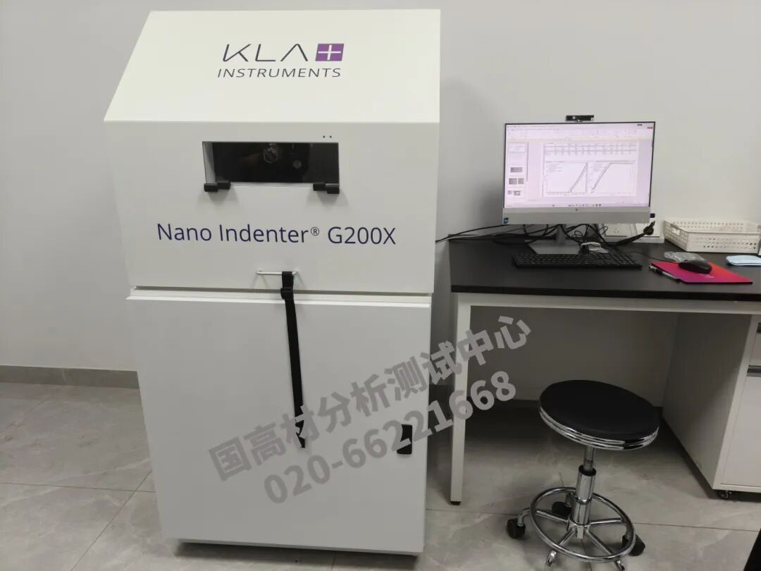

图1 典型载荷位移曲线
图2 压头压入材料的示意图
曲线的加载段斜率反映了材料对抗变形的综合刚度,而卸载段的斜率则代表材料的弹性恢复特征。加载与卸载曲线围成的闭合区域面积,代表了材料在压入过程中消耗的塑性功,是评估材料脆韧性演化的基础。

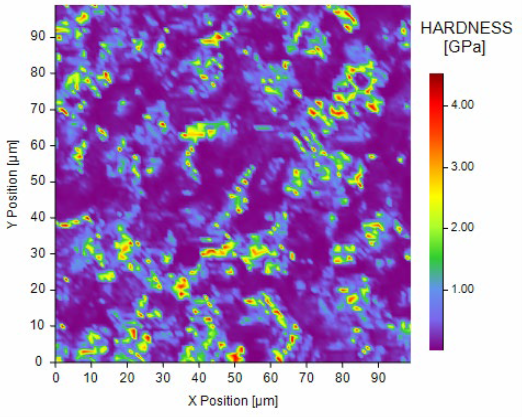

2. 硬度(Hardness, H)
由最大载荷除以压针与样品的微观接触面积计算得出(H = Pmax/ Ac)。在电池材料中,硬度直接反应了颗粒或涂层在承受电池组装压实、机械挤压时抵抗不可逆塑性变形的能力。硬度过低意味着材料易发生不可逆形变或晶格坍塌。
图3 正极涂层的硬度的纳米压痕成像

通过经典 Oliver-Pharr 模型从卸载曲线的初始斜率(弹性接触刚度 S = dP/dh)中反演计算而来。弹性模量决定了材料“刚性”的大小。在同样发生体积形变(嵌锂膨胀)时,材料的弹性模量越大,其内部自发产生的微观内应力就越剧烈,越容易“宁折不弯”产生微裂纹。

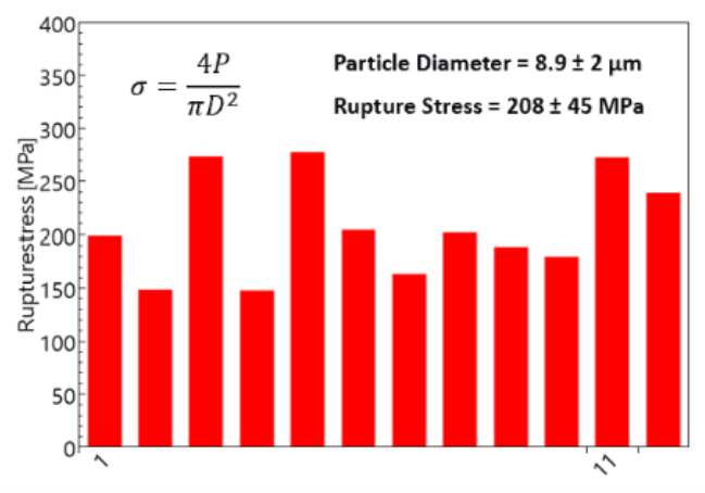

利用纳米压痕仪特有的球形压针测试配合先进制备的反演算法,可将载荷-位移数据转化为微区的应力-应变图。它能够直接定量出电池颗粒或固体电解质表面的屈服强度(Yield Strength)、加工硬化指数及断裂能,为电化学-力学仿真提供最直接的基础物理参数。

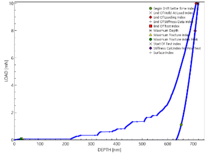

图4 原位颗粒压缩中的载荷-压缩量曲线(上)和测得的断裂应力(下)

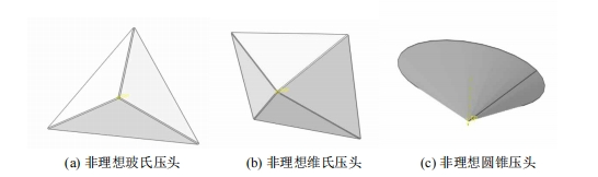

3. 压头磨损
建立存在尖端半径的玻氏、维氏、圆锥压头的纳米压痕模型,分析其在不同尖端半径和压入深度下的载荷位移曲线、应力云图,并计算了硬度和弹性模量。发现硬度和弹性模量随着深度的减小而增大,随后趋于定值,硬度表现出了更显著的压痕尺寸效应;相同压入深度下,尖端半径越大,计算得到的硬度和弹性模量越大;在小压深范围采用玻氏压头的测量值更精确。

为了方便各研发团队与工艺工程师精准对接测试需求,我们将中心配备的 KLA Nano Indenter G200x 核心技术指标梳理如下:
最大压入载荷:500mN
载荷分辨率: 8 nN
最大压入深度:>500um
位移分辨率:< 0.02pm
最大划痕速度:≥500um/s
