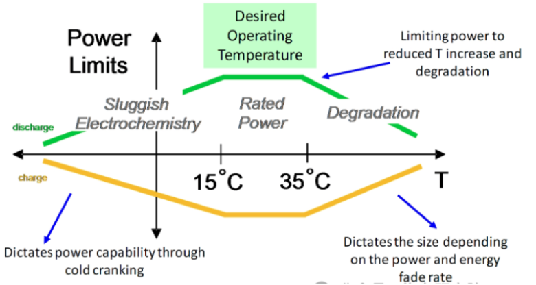

在现代电动汽车和高能储能系统的设计中,锂离子电池的工作温度及其均匀性是决定其电化学性能、循环寿命以及系统安全性的最关键物理量 。研究表明,锂离子电池的最佳工作温度区间为 15°C 至 35°C 。根据阿伦尼乌斯动力学规律,电池运行温度每升高 10°C,固体电解质界面(SEI)膜的生长速率就会翻倍;这意味着如果电池包长期工作在 35°C 以上而非 25°C,其日历寿命将衰减至原先的一半 。相反,若在低于 0°C 的低温工况下进行充电,由于石墨阳极中锂离子的嵌入速率显著变慢,极易导致金属锂在阳极表面沉积(析锂),形成导电的锂枝晶,从而造成不可逆的容量衰减甚至刺穿隔膜引发内短路 。
图 1. 理想化的电池性能曲线与温度的关系,显示在 15 至 35° C 的最佳范围之外运行时性能会下降。绿色曲线表示电池放电,黄色曲线表示充电(图片:NREL)

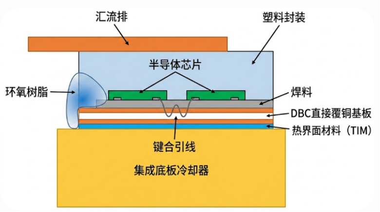

在传统的电子封装(如图 2 所示的 DBC 基板与集成基板冷却器之间的热阻架构 )以及动力电池热管理系统中,TIM 均作为降低传热温差、抑制热斑以及保障电池单元之间温差在 2°C 以内的关键热桥梁 。一旦 TIM 因热、力、振动和老化发生退化,热阻将剧烈上升,导致电池热管理失效并引发严重的局部过热 。
图2 典型电力电子封装中,用于 DBC 基板与集成底板冷却器之间的导热界面材料示意图

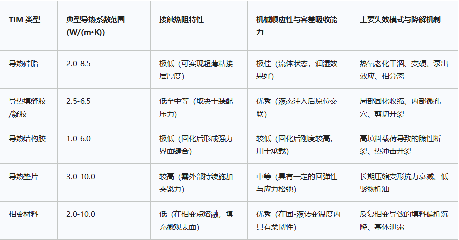

为了在不同的电池物理边界和装配工况下获得优化的界面导热特性,工程上开发了多种化学体系与物理形态的导热界面材料 。主流的聚合物基 TIM 主要由高分子基体(如硅胶、环氧树脂、聚氨酯或丙烯酸酯)以及分散于其中的高导热无机填料颗粒(如氧化铝、氮化铝、氮化硼或金属粒子)构成 。不同形态 TIM 的物理特性、装配特征及失效风险存在显著差异。
表1 电池包内常用的主流 TIM 对比

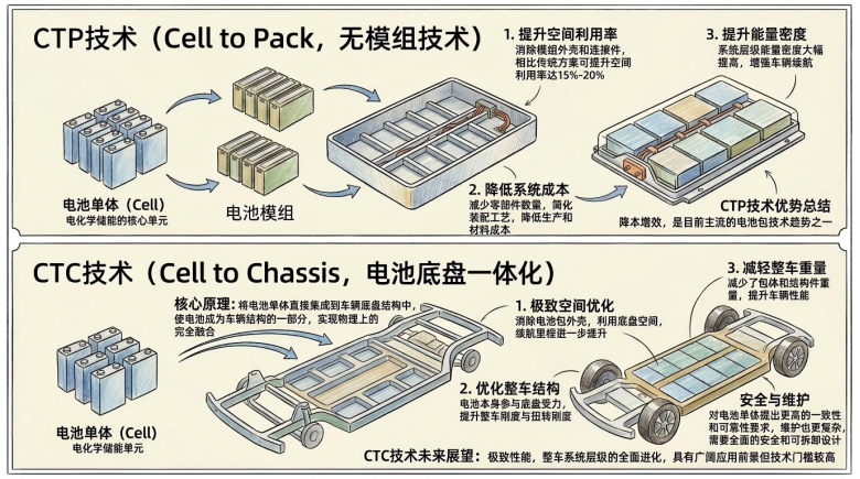

在无模组(CTP)和集成化底盘(CTC)设计中,由于取消了中间模组框架,热界面材料不仅需要承担高负荷的热量传递,还往往兼任承载、粘接和振动阻尼等多重重任 。
图3 无模组(CTP)和集成化底盘(CTC)设计示意

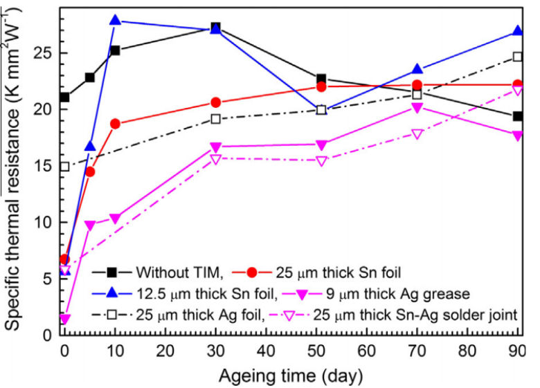

为了定量评估不同热界面材料在高温严苛工况下的老化演变行为,研究团队基于 ASTM D5470 稳态测试原理设计了高精度的铜盘堆叠(Cu Stack)实验,并对五种典型 TIM 在 170°C 高温等温老化下的物理退化机制进行了系统研究 。
3.1 无TIM对照样的氧化与退化机制

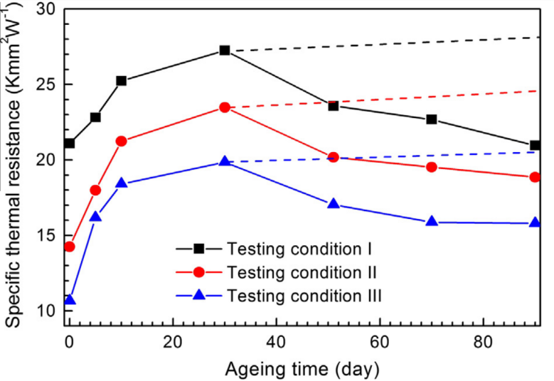

对于未填充任何 TIM 的裸铜盘堆叠样件(如图4 所示),在未老化的初始状态(0 天),其单界面比热阻高达 21 至 27 K·mm^2/W,这表明没有 TIM 填充时,依靠微观金属凸起传递热量的效果极差 。在 170°C 高温老化前 30 天的过程中,裸铜表面因热氧反应快速生成 CuO 氧化层,导致接触表面粗糙度变差、接触硬度增加且氧化物本身导热率较低,使得热阻进一步升高 。然而,当老化时间继续延长至 90 天时,比热阻却表现出反转回落的趋势 。
图4 无任何过渡界面材料(TIM)的铜堆叠样品中,两个铜盘之间比热阻随老化时间的变化规律

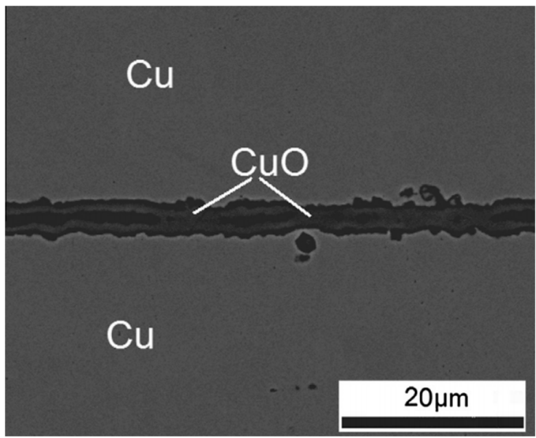

image.png 图5 扫描电子显微镜(SEM)背散射电子图像采集自铜堆叠样品
从图5所示的扫描电镜(SEM)背散射显微图像中可以看出,随着老化持续,相邻铜盘表面的 CuO 氧化薄层在持续的装配挤压压力下发生了横向生长、相互穿透并建立了局部实体金相连接(氧化物熔接桥) 。这一局部固相融合导致有效传热路径加宽,使老化后期无 TIM 堆叠样件的热阻发生了一定幅度的回落 。

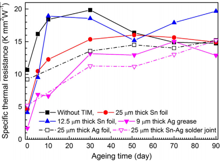

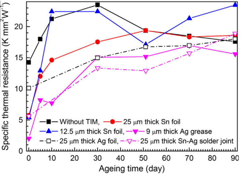

图6 比热阻随老化时间的变化趋势(测试条件:功率 P = 200 W,压力 = 1.4 MPa)
图片图7 比热阻随老化时间的变化趋势(测试条件:功率 P = 200 W,压力 = 3.0 MPa)
图片图8 比热阻随老化时间的变化趋势(测试条件:功率 P = 350 W,压力 = 3.0 MPa)
实验针对大功率应用中的五种 TIM 候选材料进行了全面对比,以下结合各材料在老化 90 天后的 SEM 微观金相特征,深度剖析其退化失效机制:
银导热硅脂:在初始(0 天)状态下,该银硅脂表现出所有样件中最优越、最低的比热阻,约 1.9 K·mm^2/W 。然而,在 170°C 等温老化过程中,其等效阻抗随时间延长呈现出极具破坏性的指数级增加(见附件图 6、7、8),至老化 90 天后其比热阻几乎增加至与 bare 裸铜盘等温氧化相等的水平(高至 18 至 22 K·mm^2/W),失去了全部的高效传热性能 。从图 9 的背散射 SEM 显微形貌中可以清晰地发现,在 170°C 持续高温和装配压力下,该银硅脂中的高分子载体发生了近乎完全的热分解、干涸及氧气催化下的烧失逸出 。基体消失后,残留的 Ag 活性微粒由于失去聚合物的物理拉紧和湿润包覆,在铜界面上呈现出不规则、离散、松散的颗粒堆积,导致固-固接触传热面积极度萎缩,引入了极大的微观传热接触阻抗。

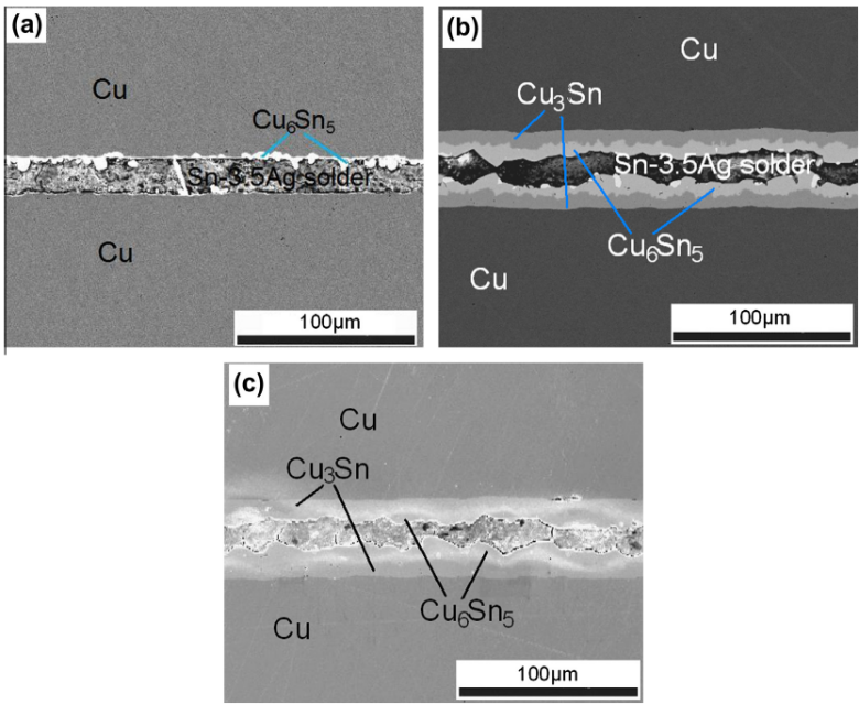

Sn-3.5Ag 焊料层:在初始焊接态(0 天),由于形成了直接的冶金轴向熔合,其在各个工况下的比热阻均稳定保持在约 5.0 K·mm^2/W 的低水平。图9a 的 SEM 组织表明,焊接态铜/焊层界面形成了连续、正常的 Cu6Sn5 金属间化合物(IMC)反应晶粒。然而,在等温老化至 90 天后,其稳态热阻均出现大幅飙升(见附件图 6、7、8)。经显微结构观测(见附件图 9b),在 170°C 长达 90 天的高温老化和轴向应力作用下,Cu/Sn 界面发生了极其明显的固体物理扩散反应,导致 Cu6Sn5 界面处生长出了富铜的 Cu3Sn 扩散相。更致命的是,通过附件图 8c 的二次电子高倍率成像,发现由于共晶 Sn 基合金高温下屈服极限降至极低,焊层产生了严重的高温蠕变与热膨胀差分疲劳裂纹。这些微小的热应力空隙逐渐汇聚,最终沿着 Cu6Sn5/Sn-3.5Ag 共晶相边界发展为贯穿性的横向连续分层裂缝,裂缝层厚度约为 0.5 μm。由于此微小裂缝富集空气,在传热主通道上构成了极高的阻热空隙,导致整体焊层热阻彻底失效。
图片图9 170°C下老化90天后的SEM图

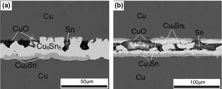

纯锡箔(Sn Foils):根据附件图 6、7、8的阻抗演变曲线, 12.5 μm 和 25 μm 厚度的硬质 Sn 箔表现出了极不稳定、且在老化早期(0~10天)发生热阻陡增继而大幅波动的特征。这一异常老化特征可由附件图 10a 和 10b 所示的截面显微金相进行精确解释:在高温固相扩散中,Sn 箔与铜基底表面的扩散焊接和 Cu6Sn5 层的原位形核极为不均匀。如附件图 10a 所示,12.5 μm 锡箔样件中,由于厚度太薄且初始接触应力局限,仅在单侧界面发生了局部化学结合与 IMC 生成,而未发生原子结合的另一侧粗糙表面则在高温下渗入空气并被迅速完全氧化,形成了高阻抗的非均匀 CuO 夹层。而厚度稍高的 25 μm 锡箔(附件图 10b)由于具有更佳的塑性变形潜能,在界面两侧实现了相对较好的固固结合,但其在老化后期依然无法摆脱因高温蠕变引发的界面空洞分离。
图10 扫描电子显微镜背散射电子图像

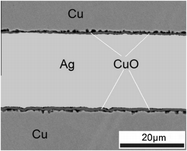

硬质退火银箔(Ag Foil):如各曲线图所示,虽然 25 μm 银箔由于初始硬度大、杨氏模量高,导致在界面上无法紧密贴合(初始热阻是所有 TIM 中最高,约为 12 至 15 K·mm^2/W);但是,其在 90 天的老化全生命周期中,热阻的恶化斜率最为平缓、性能展现出优异的稳定性。显微图像(附件图 11)揭示,老化至 90 天后,银箔与铜界面没有发生任何由于蠕变引起的层剥离裂缝。相反,在 Ag/Cu 接触界面之间,生长出了一层微观厚度高度均匀且致密的 CuO 结合层,起到了优异的微观化学锚固与物理过渡作用,避免了界面热阻在热交变中发生突发性失稳突变 。
图11 SEM后向散射电子成像技术谱图
