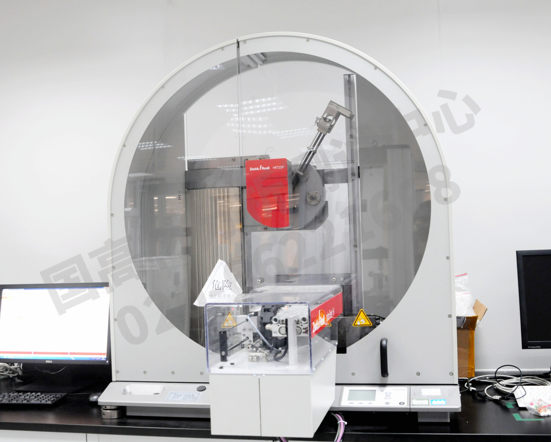

一、悬臂梁冲击测试到底在测什么
悬臂梁冲击试验(Izod Impact Test)依据 ISO 180:2023ASTM D256GB/T 1843-2008 等国际国内标准,采用带 V 型缺口的矩形试样,固定为悬臂梁式夹持,摆锤从缺口背面一次冲击断裂,记录吸收能量冲击强度(kJ/m2)。
与简支梁(Charpy)冲击相比,Izod 试验的关键差异在于:
  • 夹持方式:试样一端固定为悬臂梁,应力集中区位于缺口根部
  • 断裂模式:以缺口敏感性为主,对材料内部缺陷、分子取向、应力集中非常敏感
  • 数据特征:离散度通常大于拉伸/弯曲测试 3–5 倍
正因如此,Izod 数据对试样制备、缺口加工、状态调节、测试机校准等"测试条件"的依赖性极强——这也正是实验室比对差异的根源所在。
