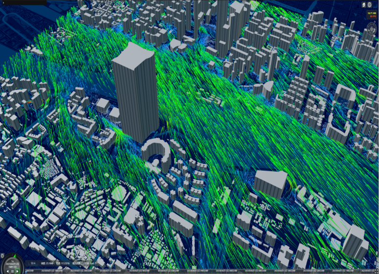

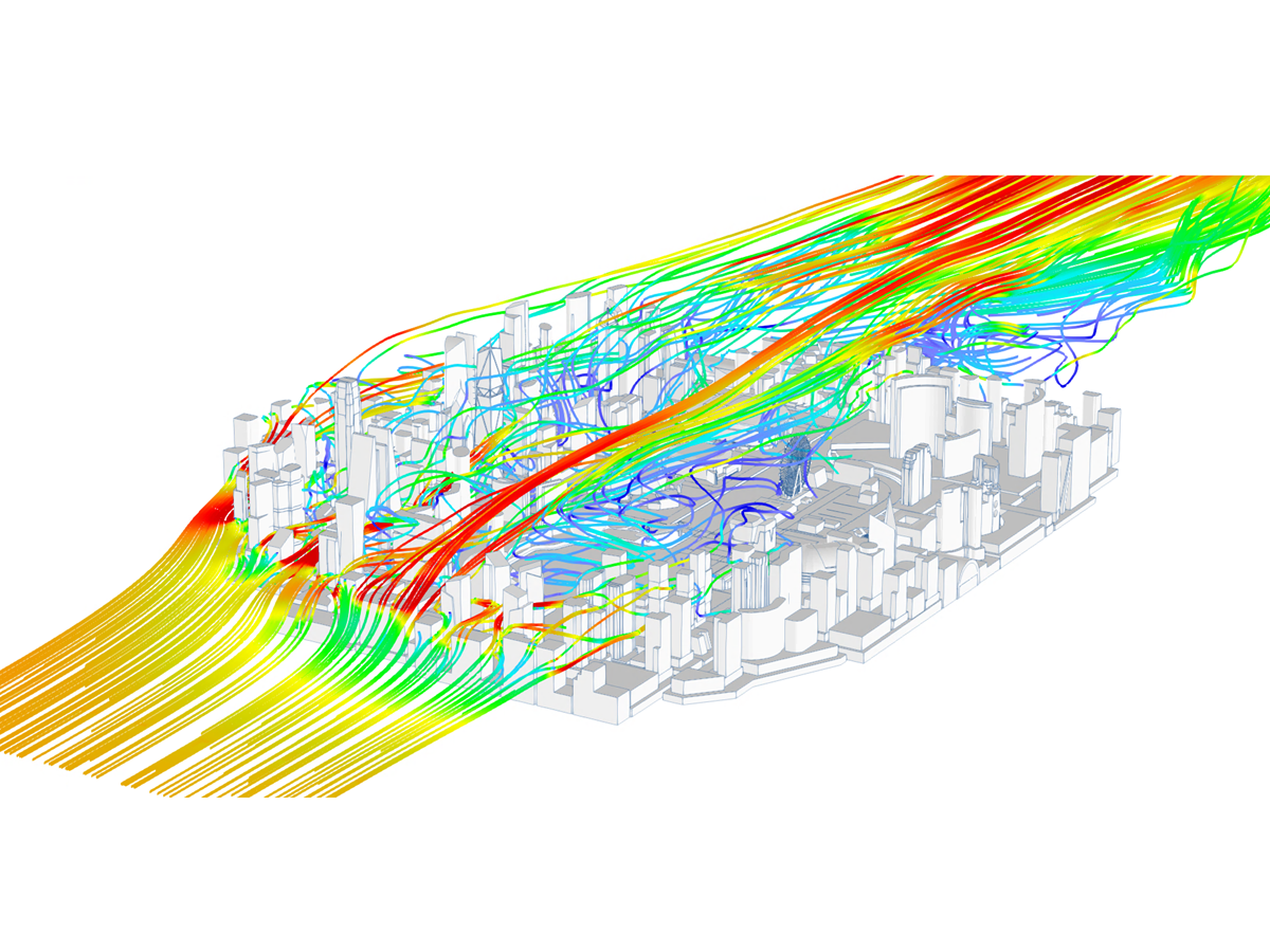

  这些因素共同导致了即使在相距仅数十米的两个点位,平均风速可能相差数倍,湍流强度也可能截然不同。传统气象数据(分辨率通常在公里级至百米级)完全无法捕捉这种小尺度的强非均匀性,构成了低空飞行安全的第一道“未知之幕”。
应用场景 | 告别“盲飞”:面向低空经济的全域风场管控与路径优化技术的图3
城市建筑群中风流的三维模拟(图源网络)
  城市微尺度风场建模面临的核心难题在于空间分辨率与计算效率的平衡。当前研究主要集中在以下方向:
  • 高分辨率CFD仿真方法:基于雷诺平均纳维-斯托克斯(RANS)方程(k-ε、k-ω湍流模型)和大涡模拟(LES)方法,能够对城市建筑群绕流进行米级甚至亚米级分辨率的精细化模拟,解析迎风区分离泡、背风区尾流涡旋、屋顶加速区等典型流场结构。
  • 多层级嵌套模拟技术:通过渐进式扩展模拟区域、多级网格嵌套的方法,在保证核心区域精度的同时控制整体计算规模,显著提升城市微尺度风场模拟的工程可行性。
  • 机器学习代理模型:利用深度神经网络、高斯过程等数据驱动方法,将高保真CFD仿真结果降阶为可实时查询的“风场数字地图”,破解了精度与实时性的根本矛盾。
  • 多源数据同化技术:将CFD模拟数据与气象观测站、激光测风雷达、无人机实时感知数据融合,构建动态更新的风场模型,提升对真实风场的表征能力。
  • 风场数据分辨率影响研究:研究表明,风场数据的空间分辨率对路径规划结果有显著影响——高分辨率风场数据能引导出更短、更安全的路径,但也会增加计算负担,需要在精度与效率间寻求最优平衡。

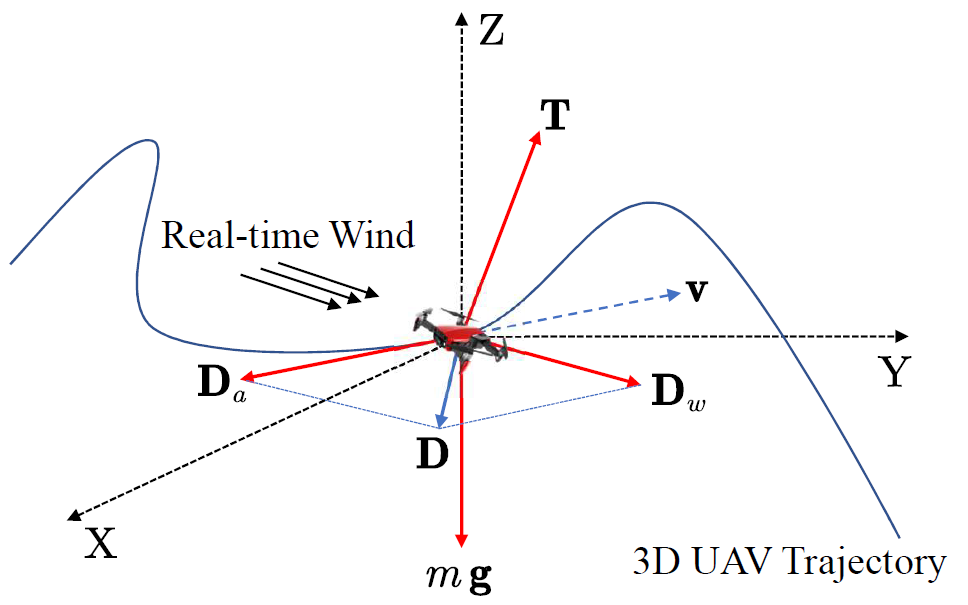

  对于电池容量有限的电动无人机而言,能耗是决定任务成败的生命线。然而,风速和风向对无人机地速和能耗的影响呈非线性特征。在逆风条件下,为保证地速不变,无人机需要增加空速,推进功率随空速的三次方增长,导致能耗成倍增加;而在顺风条件下,则可在较低功率下获得相同地速。此外,侧风会引入额外的阻力分量和姿态调整需求,进一步增加能量消耗。传统路径规划假设恒定速度和恒定能耗,其预估的剩余电量往往是“虚假繁荣”,极易导致任务失败。
应用场景 | 告别“盲飞”:面向低空经济的全域风场管控与路径优化技术的图4
旋翼无人机在实时风中的瞬时3D力分析(图源网络)
  风场影响下的无人机能耗建模与路径规划,是当前研究的重点与难点。当前进展主要包括:

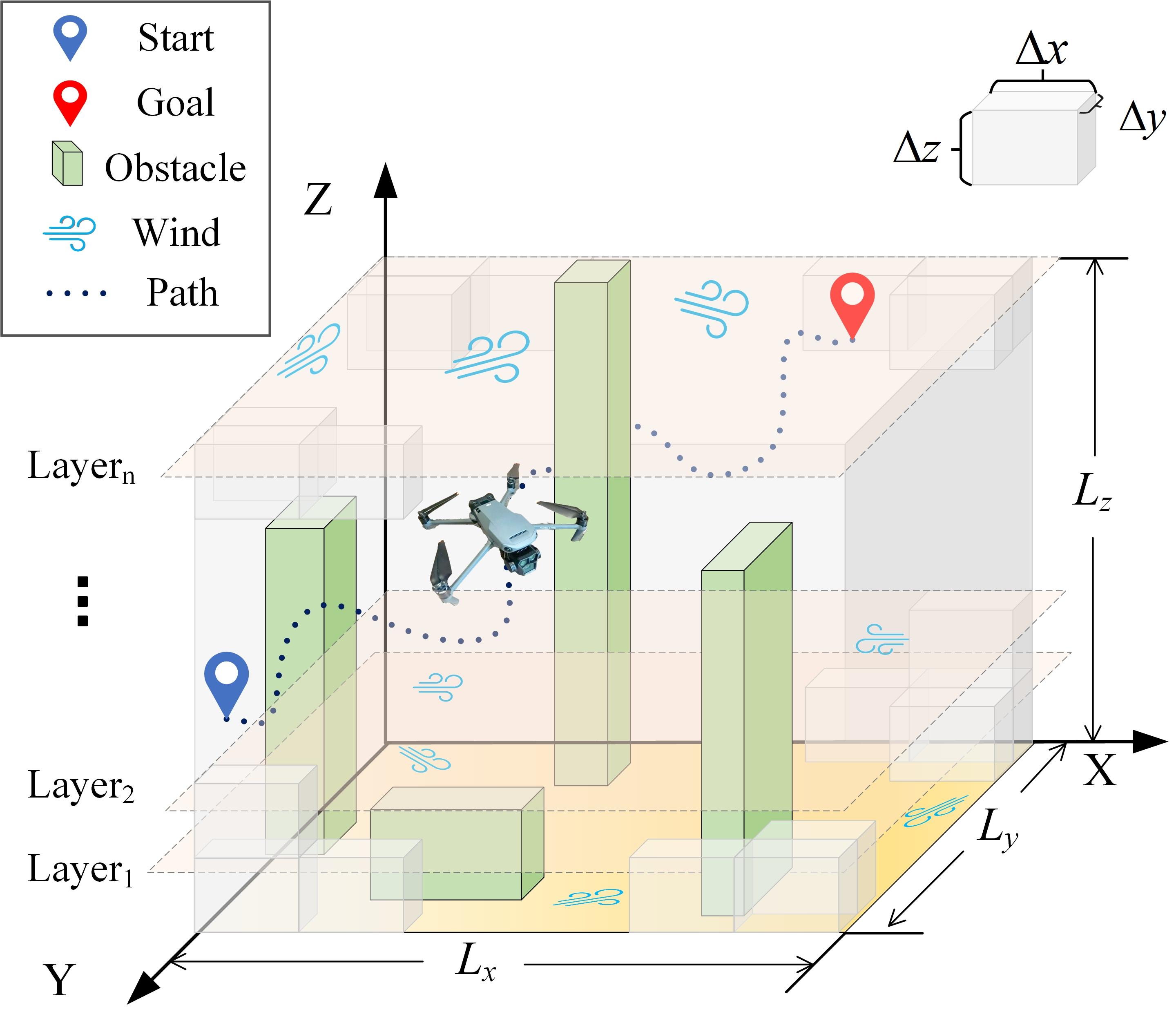

  即便存在一条全局最优的参考航线,当无人机在飞行中遭遇突发阵风或进入强湍流区时,底层控制器的性能直接决定了规划方案能否成功执行。在强湍流或阵风条件下,风速可能在数秒内变化超过5m/s,风向摆动超过30度,对无人机姿态产生剧烈扰动。传统线性控制器(如PID)基于固定增益设计,面对这种时变、非线性的强扰动时往往性能不足,表现为跟踪误差增大、姿态振荡甚至失稳。此外,风扰还会通过螺旋桨负载变化影响电机响应,形成气动-动力耦合的复杂控制难题。
应用场景 | 告别“盲飞”:面向低空经济的全域风场管控与路径优化技术的图5
考虑风场和障碍物的三维无人机航迹规划场景(图源网络)
  强风扰动下的飞行控制是保障无人机安全的核心技术。主要研究方向与成果包括:
  • 自抗扰控制(ADRC):通过扩张状态观测器(ESO)将未建模动态和外部风扰视为“总扰动”进行实时估计与补偿,参数整定相对简便,抗扰性能显著优于传统PID控制器。
  • 模型预测控制(MPC):基于无人机动力学模型进行有限时域前向预测,在满足状态与输入约束的前提下求解最优控制序列,尤其适合需要同时考虑轨迹跟踪和避障安全的场景。
  • 不确定性与干扰估计器(UDE):通过设计合适的滤波器估计并补偿扰动,在处理带有输入饱和或执行器受限的无人机系统时表现出良好的鲁棒性。
  • 自适应与智能控制:将模糊逻辑、神经网络等智能方法与传统控制器结合,实现在线参数自整定,提升对突变阵风的适应能力。
  • 实时空速感知技术:通过在无人机机体表面分布式部署微型气压传感器,结合系统辨识或神经网络方法实时估计空速、迎角和侧滑角,为控制器的前馈补偿提供关键信息。
  • 安全生存控制模式:当风速超过常规可控范围时,控制目标从“精确跟踪”切换为“安全生存”,执行顺风偏航、被动漂流等策略,优先保障机体安全。

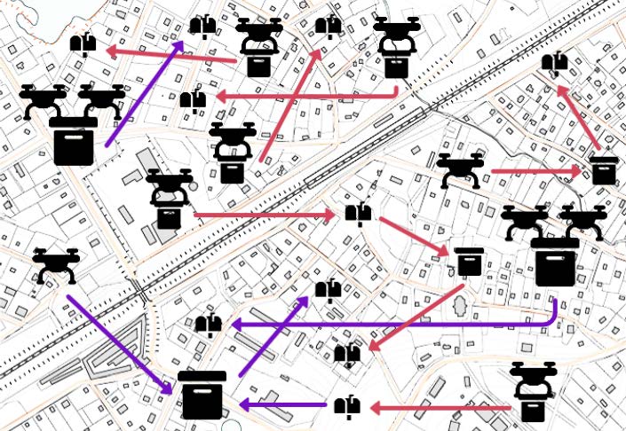

  在面向城市巡检、即时配送等规模化应用场景中,任务往往需要多架无人机协同完成。然而,风场会对集群中的不同个体产生异步、异构的影响。由于飞行轨迹和空间位置不同,编队中的各无人机可能同时处于不同的局部风场环境中,有的遭遇逆风,有的处于背风涡旋区,有的则享受顺风。这种差异性会导致各机的实际地速和能耗率出现显著差异,破坏编队队形的稳定性,使得协同任务的同步性难以保障。因此,在任务分配和编队控制的顶层设计中,必须将风带来的异构性影响纳入考量,否则全局调度方案将严重偏离真实世界中的最优解。
应用场景 | 告别“盲飞”:面向低空经济的全域风场管控与路径优化技术的图6
物流场景中的无人机群(图源网络)
  多无人机系统在复杂风场中的协同控制面临异步、异构干扰的挑战。当前研究主要集中在以下方向:
  • 风场异构性建模:将典型风场(均匀风、梯度风、阵风、湍流风)融入多无人机动力学模型,研究风扰在时空维度上的异步、异构特征及其对编队稳定性的影响。
  • 分布式协同控制协议:通过引入相邻无人机间的状态信息交互,结合鲁棒控制或自适应控制方法,使个体在受到异步风扰的情况下仍能保持期望的队形或实现一致的群体行为。
  • “变速”任务分配模型:将经典的车辆路径问题(VRP)扩展为“变速”版本(VS-VRP),在目标函数和约束条件中融入风场影响,使任务分配反映真实的时空成本。
  • 混合整数规划与元启发式求解:采用混合整数规划(MIP)建立精确优化模型,并利用遗传算法、粒子群算法等元启发式方法进行高效求解,通过特殊编码设计和局部搜索策略提升解质量。
  • 自适应时延控制:针对风场与无人机自身的双重非线性耦合,基于时序相关性分析实现时延和状态时序的联合调控,降低非线性耦合对编队协同的影响。

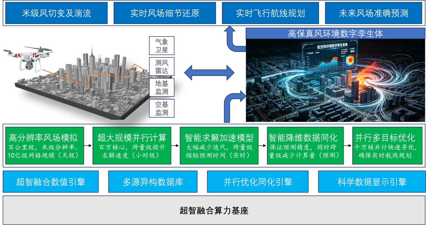

  神工坊®低空风环境数字孪生解决方案,依托“超智融合”算力基座与高保真风场仿真技术,构建了覆盖“感知-决策-执行”全链路的城市低空风环境数字孪生体。
应用场景 | 告别“盲飞”:面向低空经济的全域风场管控与路径优化技术的图7
低空风环境数字孪生技术方案
  该方案融合气象卫星、测风雷达及地基/空基监测等多源异构数据,通过10亿级网格、百万核心并行计算实现百米级至公里级范围内米级分辨率的风场精细还原,精准捕捉微尺度风切变与湍流特征;借助智能求解加速与降维数据同化技术,将数值预报从传统天级-小时级压缩至近实时响应,为飞行航线动态规划与未来风场趋势预测提供高可信度的决策支撑。

  拥有强大的算力基座仅是第一步,如何将算力转化为预测能力是关键。传统的预测模式受限于算力瓶颈与网格精度,往往难以满足城市低空复杂环境下米级分辨率的仿真需求。神工坊®针对该局限深耕“超智融合”,实现了风场仿真从“天级”到“近实时”的代际跨越。
  • 高分辨率风场模拟(天级):通过构建覆盖百公里范围、米级分辨率的十亿级网格模型,精准刻画城市建筑群绕流与微尺度湍流结构,从根本上保障飞行安全评估与航线规划的数据可信度。
  • 超大规模并行计算(小时级):依托百万核心级并行算力,将单次高保真风场仿真的计算周期从天级压缩至小时级,使数字孪生体具备工程可用的大规模数据更新频率。
  • 智能求解加速模型(实时):通过神经网络推荐最优求解参数与初值预测,大幅降低CFD迭代步数,将数值预报的响应时间从小时级压缩至接近实时,为飞行中的动态决策提供即时风场态势。
  • 智能降维数据同化(预测):将气象卫星、测风雷达等多源观测数据融入高维物理模型,在保证预测精度的同时跨量级降低计算开销,并为低空飞行提供高频更新的高可靠风场预报。
  • 并行多目标优化:千万核级并行框架下综合权衡飞行时间、能耗与风险等多优化目标快速寻优,将风场感知能力转化为可直接执行的航线,支撑“感知-决策-执行”全链路的高效闭环。

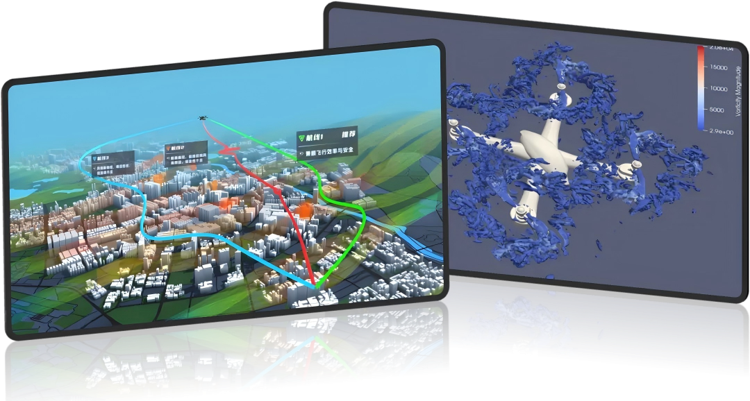

  技术的革新最终必须回归于业务场景的落地与价值的创造。通过将高保真风场数据与飞行业务逻辑深度融合,神工坊®持续建设城市低空高保真风环境数字孪生系统,旨在攻克微尺度风场精准刻画、实时态势感知、动态航线规划及短临预测四大难关。
  • 米级风切变及湍流:实现对城市建筑群绕流、街谷狭管效应等微尺度风场特征的精准捕捉,这是区别于传统公里级气象预报的核心能力,直接决定飞行器起降安全与航线稳定性评估的可信度。
  • 实时风场细节还原:通过多源数据同化将稀疏观测与高保真CFD仿真融合,使数字孪生风场逼近真实大气状态,消除单纯依赖数值预报或稀疏观测各自的盲区,为飞行决策提供准确的当前态势感知。
  • 实时飞行航线规划:将风场态势感知与路径搜索算法结合,使航线动态调整从依赖固定气象预报的经验判断升级为基于实时风场数据的量化决策,直接转化为单架次任务的续航提升与能耗降低。
  • 未来风场准确预测:基于高保真仿真与数据同化的融合结果进行短临推演,为起降窗口选择、航路预规划与机队调度提供数小时尺度的前瞻信息,支撑低空运营从“被动响应天气”走向“主动规划天气”。

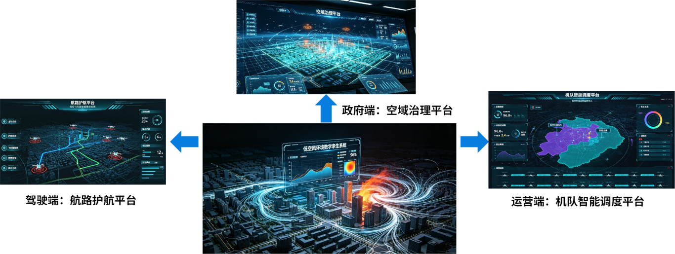

  • 驾驶端:智能航路护航平台。以提升运营效率,保障飞行与财产安全为核心目标。生成能耗最低、时延最短的4D飞行轨迹,结合实时风场预警与智能避障建议。为飞行器提供全流程航路决策支撑,实现安全飞行与运营成本的双重优化。
  • 运营端:机队智能调度平台。以优化集群成本,实现任务效能最大化为核心目标。基于VS-VRP模型求解动态路径问题,实现无人机集群总能耗最小化或任务耗时最短化。支持实时动态调度,助力运营商提升全局运营效率与规模化服务能力。
  • 政府端:空域治理中枢平台。以化解公共安全风险,实现空域精细化管控为核心目标。提供起降场选址评估、空域风险动态分区及航线审批决策依据。依托数字孪生技术实现全域态势感知,从源头解决低空安全痛点,推动空域资源的规范化与智能化管理。
