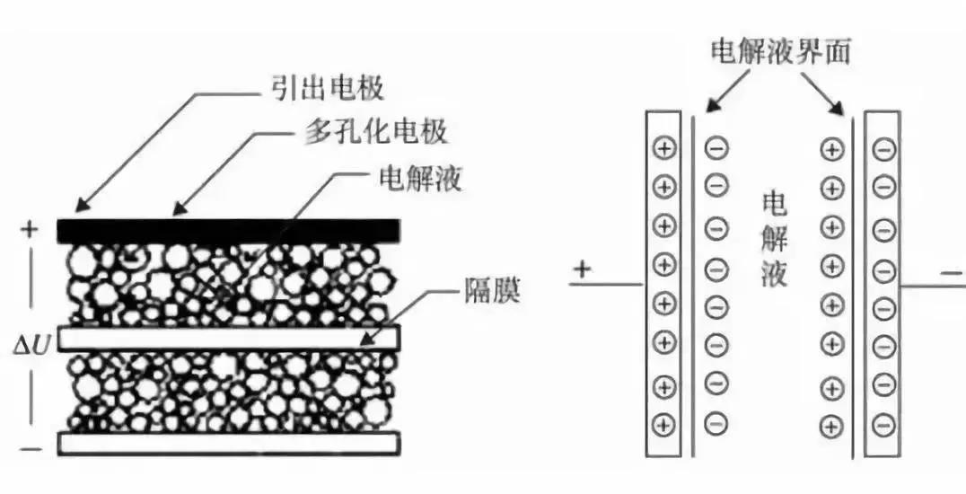

超级电容器的结构如图所示,是由高比表面积的多孔化电极材料、多孔性电池隔膜及电解液组成。隔膜应满足具有尽可能高的离子电导和尽可能低的电子电导的条件,一般为纤维结构的电子绝缘材料,如聚丙烯膜。电解液的类型根据电极材料的性质进行选择。

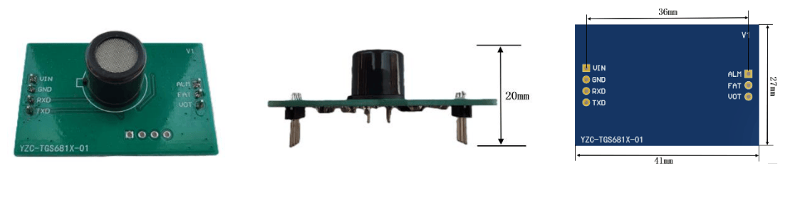

配套的AG-3-LEL-M6814(D)传感器模块,以费加罗科技TGS6814催化燃烧传感器为敏感元件,由催化燃烧型传感器与数据采集处理板集成组成,可精准检测环境中CH₄、C₃H₈、H₂等可燃性气体浓度。该模块出厂前已完成预校准,具备良好的稳定性与抗中毒性,采用数字通信方式,通过UART总线输出气体浓度信号,可方便用户快速组建检测系统,适配各类工业领域的可燃气体检测需求。
