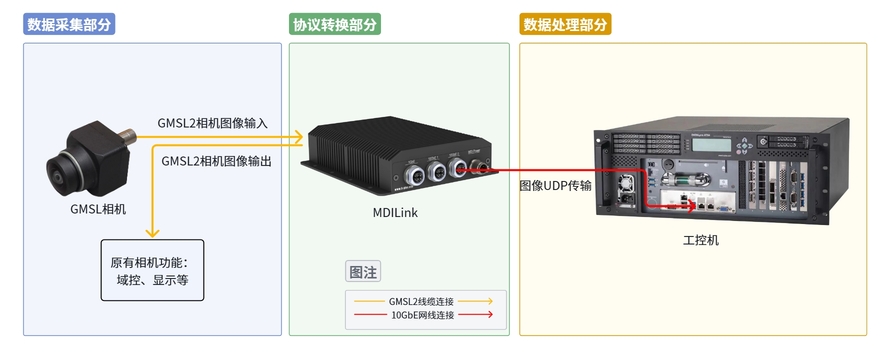

   整个数据采集链路按职责划分为数据采集层、协议转换层、数据处理层三个层次,每个部分具体如下:
GMSL2相机ROS2采集链路:多相机时序偏差降低方案的图1
图 1 架构连接图
1、数据采集层:车规级GMSL2相机,负责原始图像感知,GMSL2协议通过单根同轴线缆同时承载图像数据、双向控制通道与供电;
2、协议转换层:MDILink设备,将GMSL串行信号解串并转为万兆UDP流,该层承担两项关键任务:无损解耦原始图像数据与硬件级纳秒时间戳注入;
3、数据处理层:运行ROS2采集节点,完成UDP数据接收、图像解码、话题发布、相机驱动加载、时间同步主控以及数据落盘。该层基于ROS2的DDS通信中间件实现数据分发,支持采集节点与算法推理节点的分布式部署与灵活扩展。

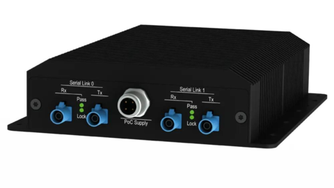

 1.2.2 MDILink
  MDILink是康谋多通道信号采集与数据转换分析仪,位于传感器端与工控机之间,承担协议转换与时间同步两大核心职能,MDILink同时提供Web管理界面,可实时查看各通道输入状态、网络速率及系统日志,便于现场快速排查链路异常。
1、协议转换能力:MDILink支持GMSL2、FPD-Link III、CSI-2等多类车载串行信号接口,TAP旁路模式可实现原始图像数据的无损提取与转发。设备配备2路10GbE高速下行端口,将解串后的图像数据封装为UDP流输出至工控机。
2、硬件级时间同步:MDILink内置IEEE 1588 PTP(Precision Time Protocol)硬件时间同步机制,同时支持802.1AS-2011 gPTP标准。每帧图像在MDILink完成帧打包的同时,由硬件直接写入基于TAI(国际原子时)的纳秒级时间戳。
GMSL2相机ROS2采集链路:多相机时序偏差降低方案的图2
  图 2 MDILink设备实拍

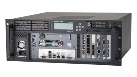

  1.2.3 工控机
  工控机作为整套链路的数据处理中心,负责接收万兆图像流、运行ROS2节点、执行图像解码与话题发布。
  康谋配套 DATALynx ATX4/BRICK2 车载计算平台,支持 -10℃~+60℃宽温、7×24h 无间断运行、抗车载振动冲击,可扩展多 GPU 与多路 10GbE 网口,支持 32Gbps 图像写入带宽,承载多路 GMSL2 高并发数据流。
GMSL2相机ROS2采集链路:多相机时序偏差降低方案的图3
图 3 DATALynx ATX4设备实拍

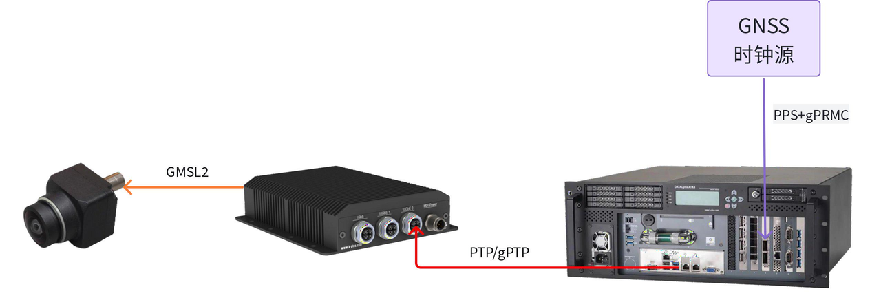

整个时间同步链路按信号流向如下:
GMSL2相机ROS2采集链路:多相机时序偏差降低方案的图4
  1.GNSS 模块(如 u-blox LEA-M8S)提供两类时间参考信号:
(1)PPS(Pulse Per Second)秒脉冲:每秒一个上升沿,精度优于 ±100ns,作为工控机侧的“物理秒边界”参考;
(2)NMEA(GPRMC)时间报文:通过串口(UART)输出 UTC 年月日时分秒信息,与 PPS 配合可解析出完整的时间。
  2.工控机接收 GNSS 时间后,以 PTP/gPTP 协议向 MDILink 发送时间同步报文,是整个 PTP 域的时间基准源。
 3.MDILink 内置 Slave Only Ordinary Clock(仅从时钟),通过 10GbE 网口接收工控机发出的 PTP/gPTP 同步报文,将自身时间基锁定至工控机侧,并在每帧图像在MDILink完成帧打包的同时,由硬件直接写入时间戳
