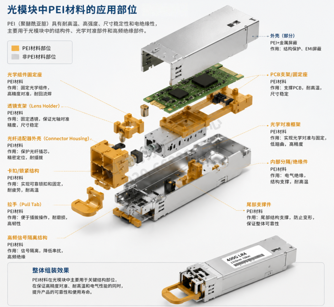

三、PEI 在光模块中的 3 类典型应用与评价重点
PEI 在光模块中不是"一种材料"——它在不同的部件里,要回答的问题完全不同。国高材分析测试中心按 PEI 在光模块中的具体应用部件,给出三类典型应用与评价重点:

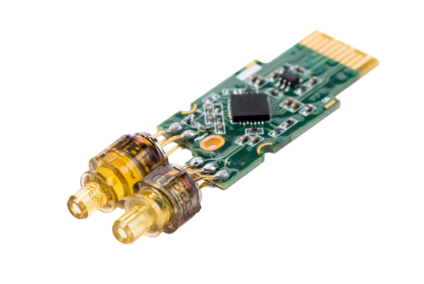

3.1 光学组件(透镜 / 光学窗口 / 准直透镜)
核心场景:单模光纤准直透镜、光学窗口、反射镜、棱镜。
应用价值:低 CTE + 高 IR 透过是 PEI 在光模块光学组件中的核心卖点。低 CTE 能把单模光纤 8~9 μm 纤芯对准精度拉满(多模纤芯 50~62.5 μm,单模对准精度对热致尺寸变化的耐受性比多模严苛一个数量级);高 IR 透过率覆盖光通信两大窗口(850 nm / 1350 nm)。
评价重点:
  • 透光率(850 nm / 1350 nm 双波段)
  • 折射率(850 nm / 1350 nm)
  • Abbe 数——决定色散,影响光信号质量
  • CTE(flow / xflow 双方向)
  • 模具收缩率(flow / xflow 双方向)——影响透镜尺寸精度
  • 长期黄变(YI 随时间变化)
3.2 结构件(外壳 / 连接器 / MT 插芯)
核心场景:800G / 1.6T 光模块外壳、连接器、MT 插芯、结构支撑、绝缘件。
应用价值:PEI 拉伸强度高、弯曲模量大、HDT 高、维卡软化点高、天然阻燃 UL94 V-0,是光模块外壳、连接器、MT 插芯的结构件优选。
评价重点:
  • 拉伸 / 弯曲 / 冲击
  • HDT(热变形温度)
  • Vicat 软化点——与 HDT 互补(HDT = 负荷变形,Vicat = 针入软化)
  • 阻燃 UL94 V-0 / 氧指数
  • 长期湿热老化后机械性能保持
  • 模具收缩率(flow / xflow 双方向)——影响 MT 插芯、外壳尺寸精度
3.3 高频结构件(介电结构 / 高速信号载体)
核心场景:光模块内部高频传输结构、毫米波载体、112G / 224G SerDes 链路附近的介电结构。
应用价值:PEI 在 GHz 频段下 Dk/Df 频散特性是 800G/1.6T 高速信号的核心评价项。吸湿倾向会导致温湿耦合下介电漂移,必须量化。
评价重点:
  • 宽带介电谱(1 Hz ~ GHz 多频点)
  • Dk / Df 频散曲线
  • S 参数(S11 / S21)
  • 插入损耗 / 回波损耗 / 串扰
  • 温湿耦合介电漂移测试(量化 Dk/Df 随吸湿率的动态变化)
建议:客户要根据自己的应用部件选择对应评价方案——做光学件,重点评光学 + CTE + Mold Shrinkage;做结构件,重点评机械 + 阻燃 + 长期老化;做高频件,重点评介电频散 + 温湿漂移。
