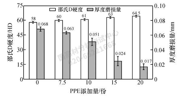

4.1 耐磨性能:PPE加入后,材料表面抗损伤能力明显提升
电线电缆在穿管、拖拽、装配以及长期振动过程中,绝缘层可能持续与金属边缘、线束支架或其他线缆发生摩擦。绝缘层一旦磨损减薄,局部位置所承受的电场强度就可能升高,进一步增加绝缘失效风险。
研究通过邵氏D硬度和厚度磨损量,评价不同PPE添加量对PP/PPE/ADP复合材料耐磨性能的影响。
图1 PPE添加量对PP/PPE/ADP材料硬度和耐磨性能的影响
图1显示,随着PPE添加量增加,材料硬度总体上升,厚度磨损量则持续下降。未添加PPE时,材料的厚度磨损量为0.068 mm;当PPE添加量达到15质量份时,厚度磨损量下降至0.024 mm,降幅约为64.7%;PPE添加量提高至20质量份后,磨损量进一步降低至约0.017 mm。
与此同时,当PPE添加量为15质量份时,材料的邵氏D硬度达到约63。PPE主链中含有大量苯环和醚键,分子结构具有较高刚性。苯环结构限制了分子链的运动,使材料在摩擦过程中更不容易发生塑性变形和表面剥落,从而提高耐磨性能。
这一结果表明,在PP阻燃绝缘材料中加入PPE,能够有效提高材料对摩擦损伤的抵抗能力。对于汽车高压线束、工业电缆及需要频繁装配、弯折的绝缘部件,耐磨性能的提升有助于降低绝缘层局部减薄带来的电气风险。
不过,硬度提高后,还应进一步评价材料的柔韧性、低温弯折、抗开裂及成缆加工性能,避免单纯提高硬度后影响线缆的安装和长期使用。

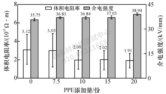

4.2 绝缘性能:PPE加入后,介电强度逐步提高
体积电阻率和介电强度是评价绝缘材料电气性能的重要指标。体积电阻率主要反映材料抑制泄漏电流的能力,介电强度则反映材料在高电场作用下抵抗电气击穿的能力。
研究通过体积电阻率和介电强度测试,评价不同PPE添加量对PP/PPE/ADP复合材料绝缘性能的影响。
图2 PPE添加量对PP/PPE/ADP材料体积电阻率和介电强度的影响
图2显示,各组复合材料的体积电阻率均保持在10¹⁵ Ω·m数量级,说明随着PPE添加量变化,材料整体仍具有较好的绝缘电阻性能。
与此同时,材料的介电强度随PPE添加量增加而总体上升。未添加PPE时,材料的介电强度为35.75 kV/mm;当PPE添加量达到15质量份时,介电强度提高至37.03 kV/mm;当PPE添加量进一步提高至20质量份时,介电强度达到约38.04 kV/mm。
PPE主链由苯环和醚键交替构成,分子结构具有较低极性和一定疏水性。苯环的共轭结构能够削弱高能电子对聚合物分子链的冲击,同时较为刚性的分子链结构也有助于降低水分渗入对材料绝缘性能造成的影响。
这一结果表明,在PP阻燃绝缘材料中加入适量PPE,能够在维持较高体积电阻率的同时,提高材料抵抗电气击穿的能力。对于汽车高压线束、储能系统、电力电缆及其他高压绝缘部件,介电强度的提高有助于增加材料在高电场环境下的安全裕度。
不过,介电强度属于材料整体性能指标,不能完全反映内部是否存在阻燃剂团聚、孔洞或界面缺陷。为进一步判断材料发生击穿的原因,还需要结合击穿点微观形貌和元素组成进行分析。

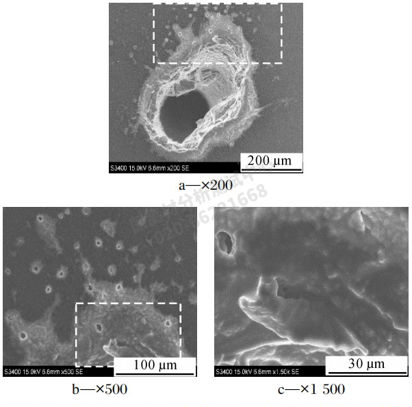

4.3 击穿失效分析:阻燃剂局部富集可能形成绝缘薄弱点
绝缘材料在高电场作用下发生击穿,往往并非由材料整体绝缘性能不足引起,而可能起始于颗粒团聚、孔洞、杂质或界面结合不良等局部缺陷。
研究选取添加15质量份PPE和15质量份ADP的复合材料,对介电强度测试后的击穿点进行扫描电子显微镜观察,并利用能谱分析击穿区域的元素组成。
图3 PP/15份PPE/15份ADP材料介电强度击穿点的表面形貌
图3显示,介电击穿点附近存在较多颗粒和孔洞。随着放大倍数提高,可以观察到局部区域结构不均匀,部分颗粒与周围聚合物基体之间存在明显界面。

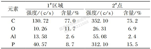

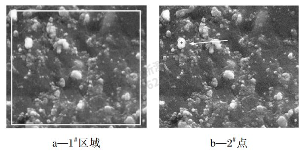

图4 PP/15份PPE/15份ADP材料介电强度击穿点附近的能谱分析
表2 PP/15份PPE/15份ADP材料介电强度击穿点附近的能谱分析数据
表2显示,击穿区域除碳、氧元素外,还检测到铝和磷元素。其中,局部点位的磷元素含量达到15.5%。铝和磷均为次磷酸铝阻燃剂的特征元素,说明击穿点附近可能存在ADP颗粒富集或分散不均。
ADP极性较强,而PP基体属于非极性聚合物,两者之间的相容性相对有限。当阻燃剂未能在材料中充分分散时,容易形成颗粒团聚、界面间隙和微孔洞。这些区域与周围树脂的介电性能存在差异,在高电场作用下可能引起局部电场集中,进而成为击穿的起始位置。
结合介电强度、SEM和EDS结果可以看出,材料宏观绝缘性能虽然得到改善,但阻燃剂的局部分散状态仍可能影响绝缘可靠性。因此,在阻燃绝缘材料开发过程中,除了控制阻燃剂添加量,还应关注阻燃剂粒径、分散均匀性、相容剂效果以及挤出加工条件。
对于批次间介电强度波动、局部击穿或成品耐压不稳定等问题,将电性能测试与微观形貌、元素分析相结合,有助于进一步区分问题来自配方设计、原料分散还是加工过程。

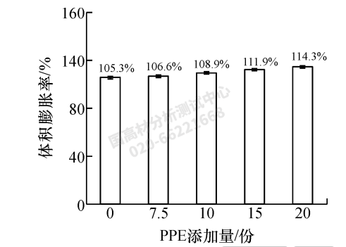

4.4 耐溶剂性能:PPE含量增加后,材料溶胀程度有所上升
电线电缆在汽车、家电和工业装备等场景中,可能接触润滑油、燃油、冷却液、清洗剂、胶黏剂及其他化学介质。介质进入材料内部后,可能引起溶胀、软化和尺寸变化,并进一步影响材料的力学性能和绝缘性能。
研究通过甲苯浸泡24 h后的体积膨胀率,评价不同PPE添加量对PP/PPE/ADP复合材料耐溶剂性能的影响。
image.png图5 PPE添加量对PP/PPE/ADP材料浸泡甲苯后体积膨胀率的影响
图5显示,随着PPE添加量增加,材料的体积膨胀率逐渐升高。未添加PPE时,体积膨胀率为105.3%;当PPE添加量达到15质量份时,体积膨胀率上升至111.9%;当PPE添加量进一步提高至20质量份时,体积膨胀率达到114.3%。
虽然各组材料浸泡后的体积膨胀率均保持在115%以内,但变化趋势表明,随着PPE含量增加,材料在甲苯中的溶胀程度有所提高,耐甲苯性能呈一定下降趋势。
这一结果说明,PPE在改善材料耐磨、绝缘和阻燃性能的同时,也可能改变共混体系的相态结构和溶剂渗透行为。材料配方优化不能只比较获得提升的性能,还需要同步关注耐介质性能是否受到影响。
对于新能源汽车高压线束、工业电缆及家电内部线缆,实际评价时应根据使用环境选择冷却液、润滑油、燃油、清洗剂或其他目标介质,并进一步测试浸泡前后的拉伸性能、介电强度和体积电阻率,从而判断化学介质接触是否会影响材料的长期可靠性。

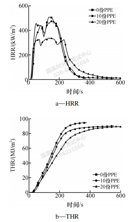

4.5 阻燃性能:PPE加入后,材料热释放速率明显降低
绝缘材料的阻燃性能不仅关系到材料能否自熄,还关系到燃烧过程中热量释放的速度、总热释放量以及炭层能否形成有效保护。
研究采用锥形量热测试,评价不同PPE添加量对PP/PPE/ADP复合材料燃烧行为的影响。
图6 不同PPE添加量的热释放曲线
图6显示,随着PPE添加量增加,材料的热释放速率峰值逐渐降低,总热释放量也有所下降。未添加PPE时,热释放速率峰值为508.7 kW/m²;当PPE添加量达到10质量份时,下降至475.2 kW/m²;当PPE添加量达到20质量份时,进一步下降至337.2 kW/m²,降幅约为33.7%。

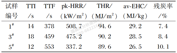

表3 不同PPE添加量的锥形量热测试数据
表3显示,当PPE添加量由0提高至20质量份时,材料总热释放量由94.6 MJ/m²下降至89.6 MJ/m²,平均有效燃烧热由29.2 MJ/kg下降至26.5 MJ/kg,残炭率则由7.4%提高至10.1%。

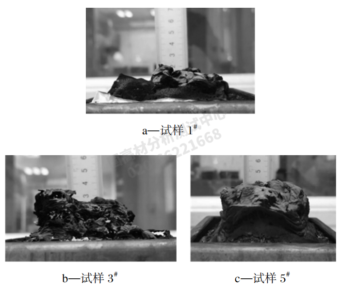

图7 不同PPE添加量锥形量热测试后的炭层
图7显示,未添加PPE的样品燃烧后炭层相对疏松;加入PPE后,样品表面的炭层厚度和完整性明显提高。
PPE主链中含有较多芳香环结构,在高温条件下能够作为炭源参与成炭。ADP分解产生的含磷组分可进一步促进PPE炭化,使材料表面形成更加连续和稳定的凝聚相保护层。该炭层能够减少氧气与内部材料接触,抑制可燃挥发物逸出,并降低热量继续向材料内部传递。
这一结果表明,PPE与磷系阻燃剂之间具有一定协同作用。通过提高体系的成炭效率,可以在降低热释放速率的同时改善阻燃表现,也为减少高比例阻燃剂添加、降低其对绝缘和机械性能的不利影响提供了优化方向。
对于电线电缆、新能源汽车高压线束、储能设备绝缘件等产品,除了常规垂直燃烧和氧指数测试,还应结合锥形量热分析材料的热释放行为和成炭能力,从而更全面地评价其实际火灾风险。
