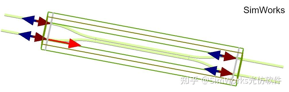

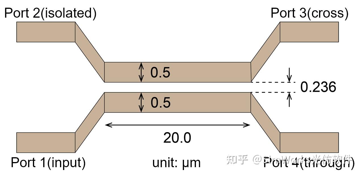

本文复现了Liu等人在第3.1节中的定向耦合器:
  • 波导尺寸:硅波导宽度 500  ,高度 220  ;耦合区域:长度 20 μm,两波导间隙 236  ;包层:上下均为二氧化硅;端口定义:Port 1 输入端,Port 3 耦合输出端,Port 4 直通端;额外延长:每个端口向外延伸 10 μm 直波导,确保模式充分建立。

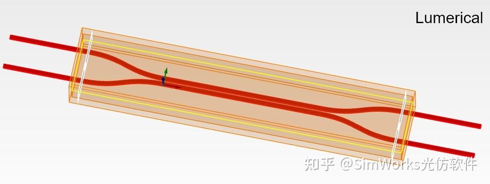

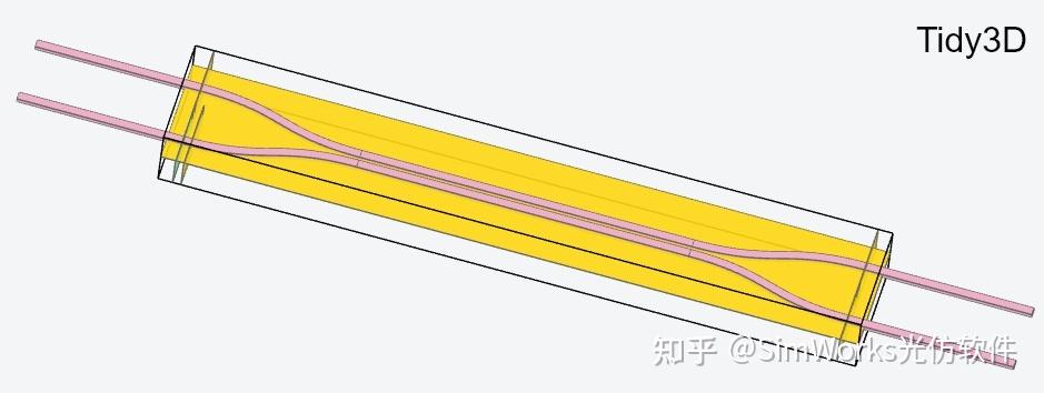

下图给出了三款软件的3D视图。

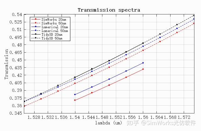

二、默认设置下的首次对比:
本文首先完全遵照论文原始设置——色散材料、半自动非均匀网格(每波长15个网格),并开启各软件默认的共形网格处理。结果如下图所示:
定向耦合器FDTD仿真三强对决:SimWorks、Lumerical与Tidy3D结果深度对比的图5
  • 透过率随波长单调递增,趋势一致,但数值存在差异。Tidy3D 在 20 nm 和 50 nm 带宽下的结果偏差仅 0.1%,表现极为稳定;SimWorks 和 Lumerical 在不同带宽下则出现了 3%~3.7% 的偏移。
为啥差距这么大?:虽然三款软件都设置了“每波长15个网格”,但 Tidy3D 以中心波长计算网格尺寸,而 SimWorks 和 Lumerical 以带宽内的最短波长为准。带宽变化时,后者网格密度随之改变,导致结果出现可观测的差异。
此外,SimWorks 的透过率整体偏低约 0.7%~3.7%,这与其默认的网格细化子单元数(Mesh refinement subcells)为 5 有关——在材料边界处的等效介电常数计算精度低于另外两款软件的内置默认值,从而低估了耦合效率。这一假设将在后续实验中得到验证。

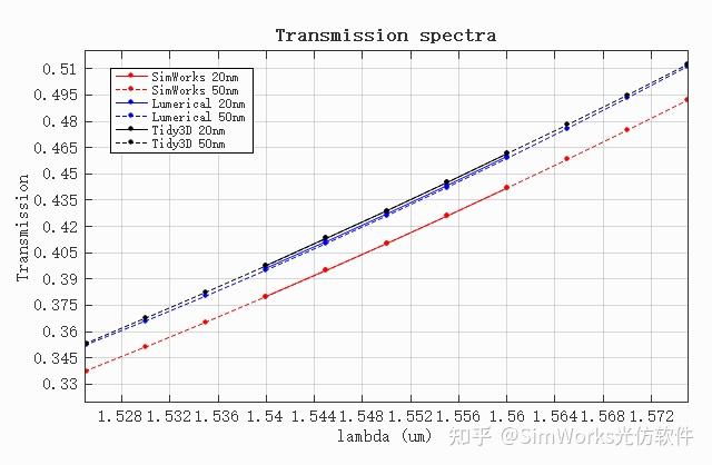

3.2 各自默认的共形网格(偏振亚像素平均)
随后,本文切换到三款软件的默认边界处理方式(均为基于电场法向的偏振亚像素平均):
  • SimWorks:Conformal variant VP-EP 0,子单元数 N=5
  • Lumerical:conformal variant 0
  • Tidy3D:PolarizedAveraging
定向耦合器FDTD仿真三强对决:SimWorks、Lumerical与Tidy3D结果深度对比的图7
结果:Lumerical 与 Tidy3D 的透过率非常接近,差距 < 0.29%;而 SimWorks 结果比前两者 低约 2%。
这个差距与本文之前的推断一致-SimWorks默认子单元数过少导致边界拟合精度不足,尤其对于定向耦合器这种对间隙宽度极度敏感的结构,缝隙处等效介电常数计算偏差被放大,耦合效率随之下降。

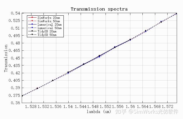

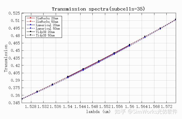

3.3 提升 SimWorks 子单元数,结果完美对齐
在 SimWorks 中,可以手动提高网格细化子单元数 N(二维为 N×N,三维为 N×N×N)。本文将 N 从默认的 5 逐步提升至 35。
定向耦合器FDTD仿真三强对决:SimWorks、Lumerical与Tidy3D结果深度对比的图8
结果:当 N=35 时,SimWorks 与 Tidy3D 的最大偏差仅 0.102%,与 Lumerical 也基本重合。
这说明两点:
  1. SimWorks 的求解器内核同样精确,只是默认参数偏保守;
  2. 对于高精度需求(如窄间隙耦合器),用户应适当提高子单元数,以换取更准确的边界场计算。
