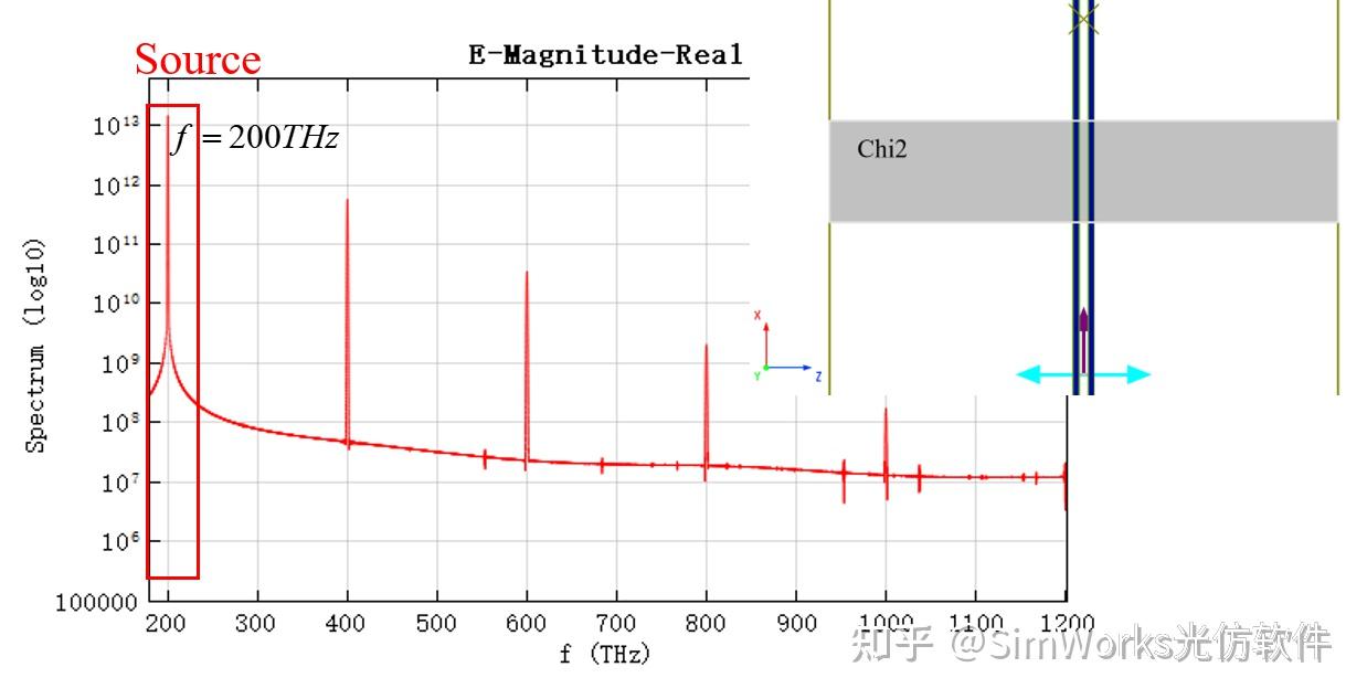

以下通过 SimWorks Finite Difference Solutions 软件进行非线性仿真,展示二次谐波产生和四波混频等现象: 在仿真中,可模拟理想均匀平面电磁波的二次谐波产生过程。光源为 200 THz 的平面波,在二阶非线性材料作用下产生 400 THz、600 THz、800 THz 等一系列倍频成分,如下图所示:

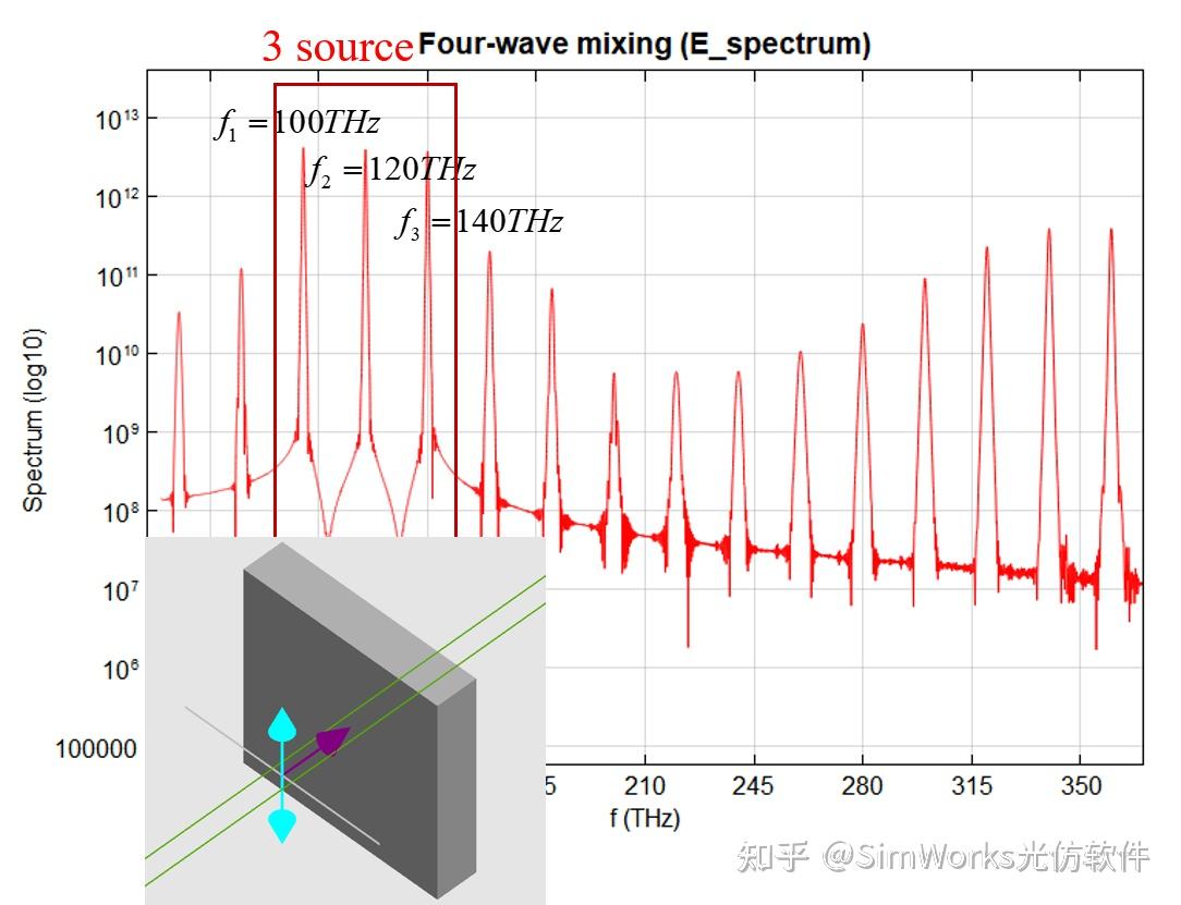

四波混频是四个光波通过三阶非线性极化相互作用的效应。在仿真中,三束不同频率的平面波(相位差 Δk=0 )入射到三阶非线性材料中,产生的第四光波进一步与原有光波发生和频与差频,形成多个新频率成分:

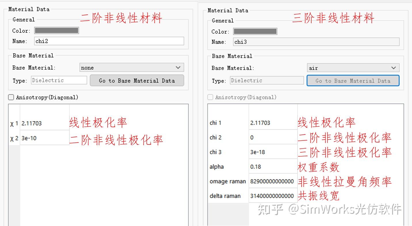

SimWorks 支持二阶和三阶非线性材料的设置。以克尔型非线性材料为例,用户需设置线性极化率、二阶与三阶非线性极化率,以及权重系数 α (控制克尔效应与拉曼效应的权重,取值范围 0–1)、拉曼角频率 ωRaman
​ 和共振线宽 ΔRaman
​ ,如下图所示:

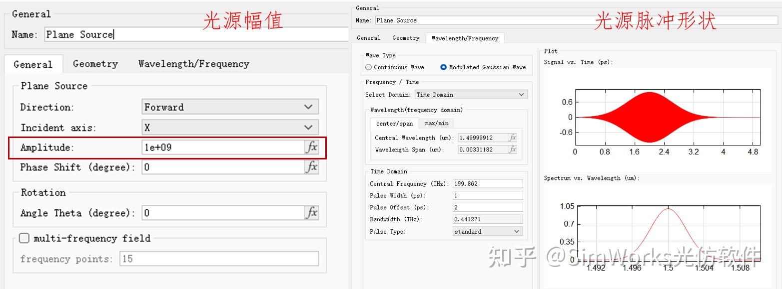

频域场功率监视器(FDFP monitor)默认在光源波长范围内记录数据。但在非线性应用(如倍频)中,常需采集光源带宽之外的频率数据。此时应禁用Base on source setting属性,手动设置目标频率范围。软件支持自定义入射光的时域波形和频谱特性,模拟高斯脉冲、连续波等不同类型的信号波形。通过调节脉冲宽度、中心频率和带宽,可精确控制非线性响应过程。时域脉冲形状对瞬态非线性效应的研究尤为关键。

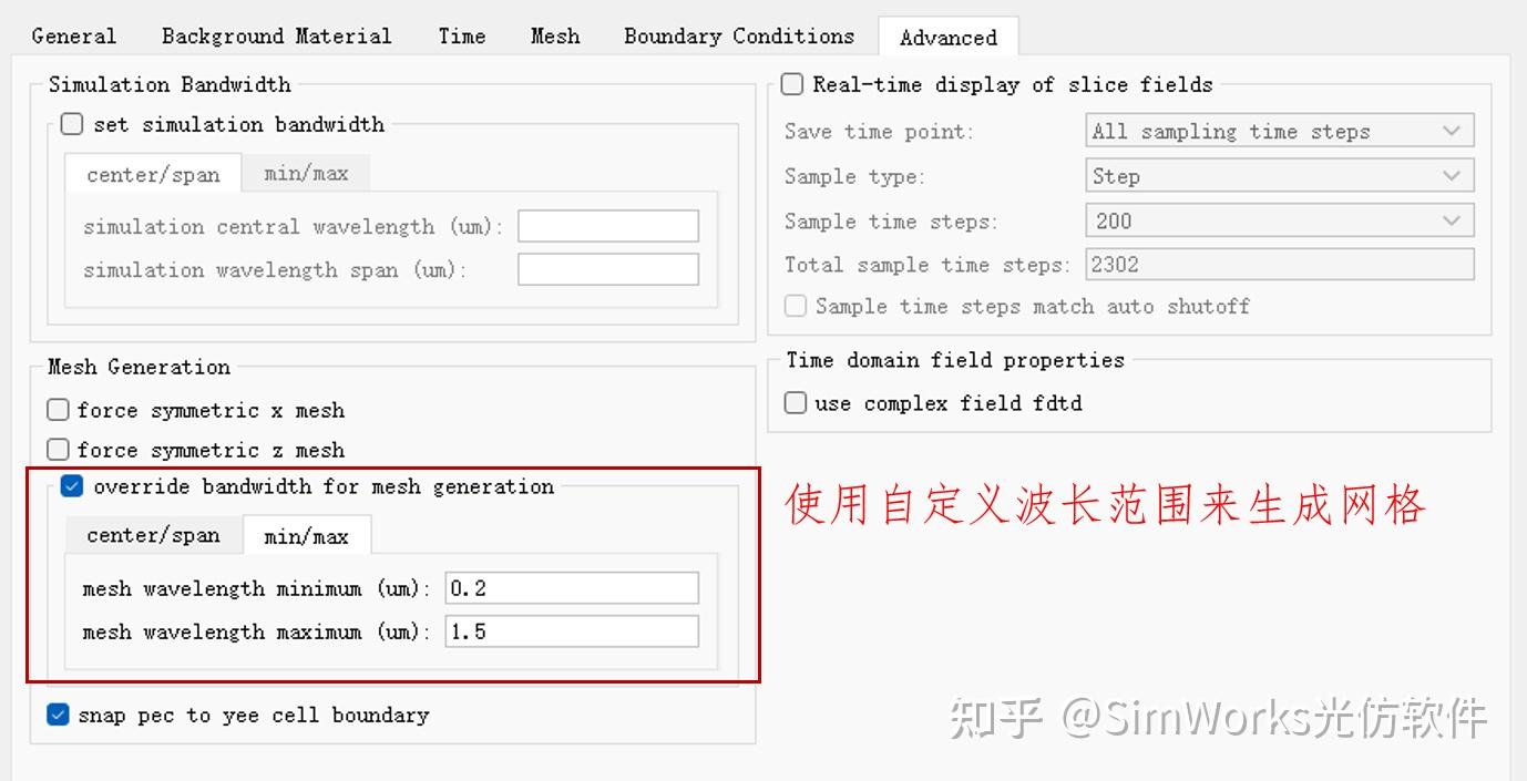

非线性光学仿真通常需要较高的空间和时间分辨率。网格尺寸应远小于工作波长的十分之一,以保证数值稳定性和计算精度。仿真区域需包含足够的自由空间和吸收边界(如完美匹配层 PML),以避免反射干扰。在非均匀网格默认设置下,网格根据光源频谱自动划分,但可能忽略非线性效应产生的高频成分,导致网格细化不足。可通过override bandwidth for mesh generation设置自定义波长范围(涵盖非线性产生的短波成分),重新优化网格划分:

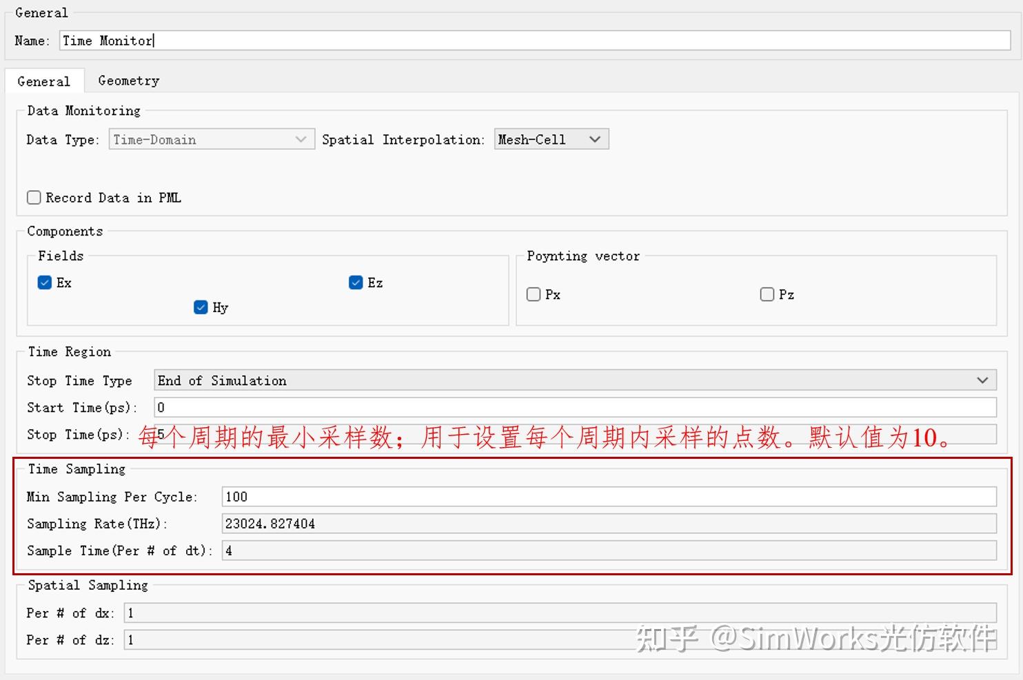

在时间监视器(Time Monitor)中,应增加默认采样点数,避免因对高频成分采样不足而引起的频谱混叠。
