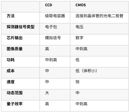

CMOS与CCD图像传感器
20世纪60年代末,两大主导图像传感技术——感光耦合元件(CCD)和CMOS传感器,几乎同时得到开发。两者都利用了光电效应,当光粒子[1]/光子被原子吸收并将能量传递给原子中的电子时,就会发生光电效应。
如果吸收了足够的能量,原子就会发射出电子,从而在半导体材料中产生负电荷。图像传感器中吸收光、产生电子的区域被称为光电二极管。光电二极管被排列成一个阵列,可以测量聚焦在其表面的光的颜色和强度。
在CCD传感器中,来自光电二极管的电子被捕获到一系列电容器中,然后进行放大。在CMOS传感器中,电子被直接输入到晶体管中,并在探测器处放大。CCD方法的最大优势是电容器位于光电二极管后面,可为每个像素提供更大的光吸收区域。CMOS传感器中的晶体管紧邻光电二极管,仅留下30%的表面区域(被称为填充因子)用于光探测。
CMOS技术是一种成熟的半导体制造工艺,因此与CCD摄像头相比,CMOS传感器的制造成本要低得多。最初,CCD传感器的使用频率更高,因为其能够生成噪点更少、质量更高的图像,而CMOS传感器则在需要更节能或更低成本的解决方案时被采用。
随着时间的推移,半导体制造技术的改进使CMOS图像传感器中的像素尺寸得以缩小,并且片上数字信号处理可以解决质量问题。这些改进使其图像质量与CCD传感器不相上下,同时保持了更低成本和更高能效的优势。因此,到2010年代末,低功耗、高分辨率CMOS图像传感器成为大多数应用的首选。
如今,CCD设备主要用于需要低噪点和更高敏感度的高端应用,如摄影天文学、机器视觉系统和显微镜摄像头。但是,CMOS图像传感器也正在进入这些应用领域。
CCD与CMOS技术比较

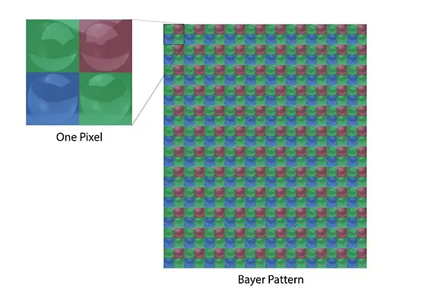

CMOS图像传感器由像素阵列组成,每个像素由四个光电探测器捕获,其中一个用于红色,一个用于蓝色,两个用于绿色。由于每个像素都是一个2x2阵列,而要过滤的颜色只有三种,因此有一种颜色须重复出现。绿色被选作了重复颜色,是因为其是人眼最敏感的颜色。这种颜色排列被称为Bayer滤波模式,在奇数列上重复蓝色和绿色,在偶数列上则是绿色和红色。

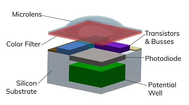

每个光电探测器都构建在硅基板上,并包含一个用于收集光子的光电二极管和三个晶体管:列选择器、放大器和复位晶体管。光电探测器顶部有一个彩色滤光片和一个将光聚焦到光电二极管上的微透镜。
科普时刻 | CMOS图像传感器的设计的图3
每个光电探测器都由硅基板、势阱和测量入射光子的光电二极管组成。彩色滤光片和微透镜对光进行过滤和聚焦,晶体管和总线放大并传输产生的电流。
