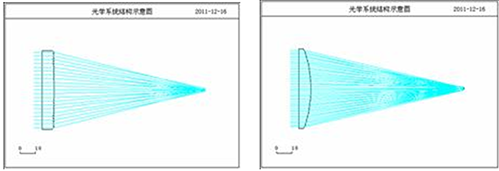

强大的系统适应能力
OCAD能计算各类光学系统:既包括常规的轴对称旋转表面,也可处理含偏心和倾斜表面的非对称系统;既支持定焦距系统,也覆盖连续变焦和断续变焦系统;还能处理扫描系统、变形系统、非成像系统,以及普通广角、超广角鱼眼镜头等。对球面、非球面、平面折反射表面、棱镜元件均可灵活建模,并支持有焦和无焦系统评价。

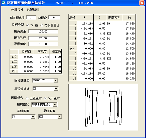

初始结构自动设计
当前国内外优秀光学设计软件多数侧重于系统优化,而确定初始结构常是设计难点。OCAD的优势在于能为多种典型光学系统自动求解初始结构,无需查阅手册或专利。
软件可自动设计各类组合胶合薄透镜光学元件,以及双高斯照相物镜系统、各类连续变焦系统、断续变焦系统、光学扫描系统等典型光学系统的初始结构。尤其对机械补偿式连续变焦系统,其初始结构设计能力尤为突出,变焦过程以动画形式显示结构变化,并可自动生成加工用的凸轮曲线。

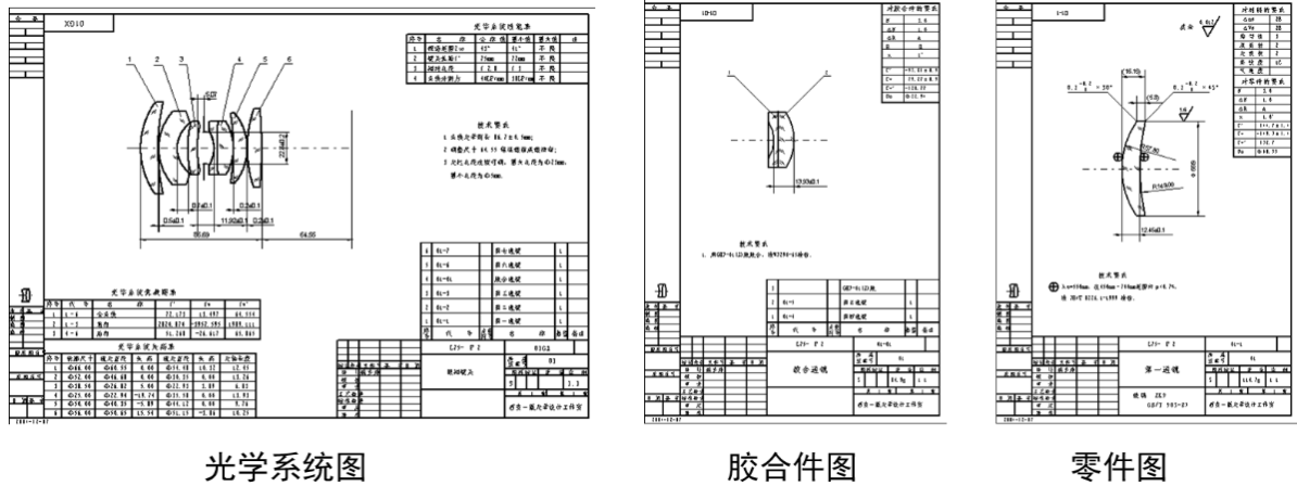

OCAD的一大特色是全面贯彻我国光学设计相关标准(含国标及国军标),可在优化中实时控制半径、边缘厚度和中心厚度。设计完成后,直接绘制符合国家标准的工程图纸。
绘出的光学图纸标准、实用、准确,可直接用于生产加工,免除了以往使用AutoCAD等通用绘图软件重新绘图的繁重工作。优化过程中也能随时监控透镜厚度合理性,并支持半径按国家标准或样板库规格化。

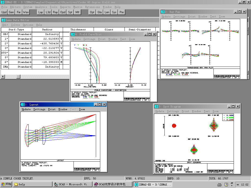

开放与兼容
OCAD具备良好的开放性,不但能与Zemax、CodeV等主流光学设计软件进行数据互换,可以直接读取或生成它们的文件格式,还能与Word等办公软件联动,方便设计文档的整理和输出。同时,OCAD也预留了与其他应用软件的数据接口,方便数据共享和协同工作。

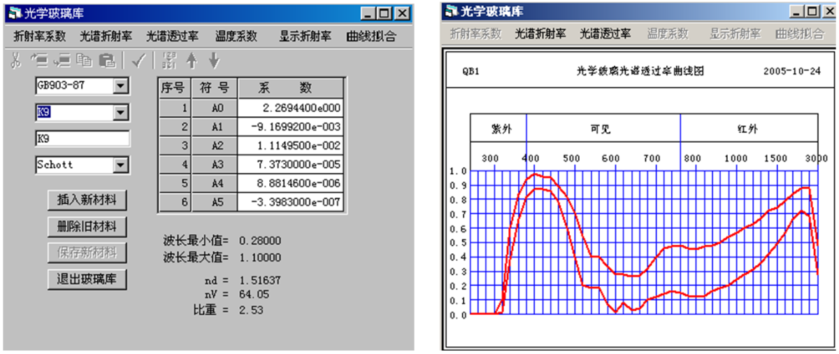

完善的数据库支持
OCAD内置了较为完善的数据库系统,这些数据库可随时查阅调用,极大提高了设计效率。
  • 玻璃材料库
  • 玻璃对样板库
  • 典型和专利镜头库
  • 光学设计相关国家标准库
  • 镜框常用金属材料库
