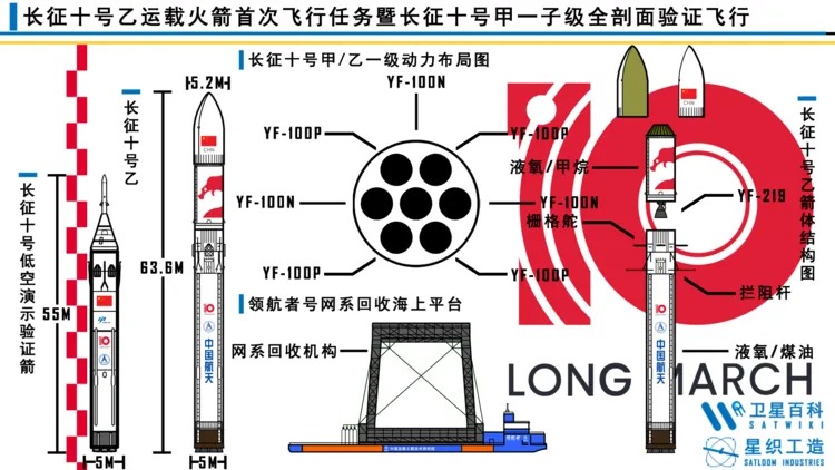

1.火箭的组成与回收对象
  运载火箭通常由两级或三级组成:一子级(第一级)承担起飞阶段主要推力,二子级将载荷送入轨道。回收的目标是一子级——它体积最大、成本最高,占火箭总造价的50%~70%。长征十号乙全箭长度约63米,直径5米,起飞重量约760吨,一子级是其中的主体部分。
仿真科普 | 从长征十号乙海上回收,看CAE如何赋能火箭回收全生命周期的图2
长征十号乙运载火箭结构示意图(图源网络)

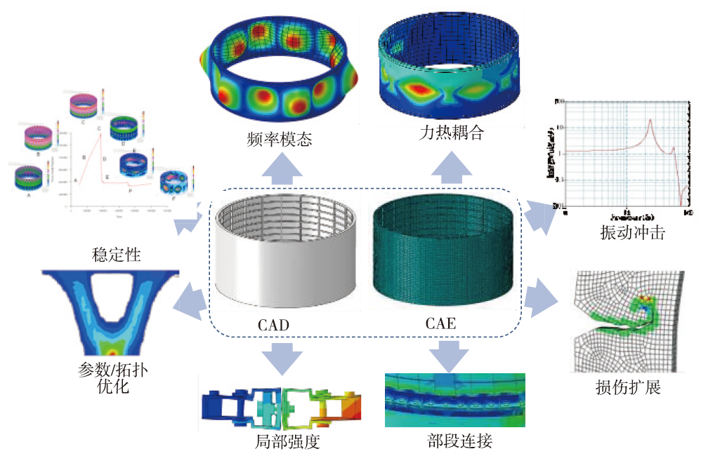

仿真科普 | 从长征十号乙海上回收,看CAE如何赋能火箭回收全生命周期的图3
可回收火箭全生命周期示意图

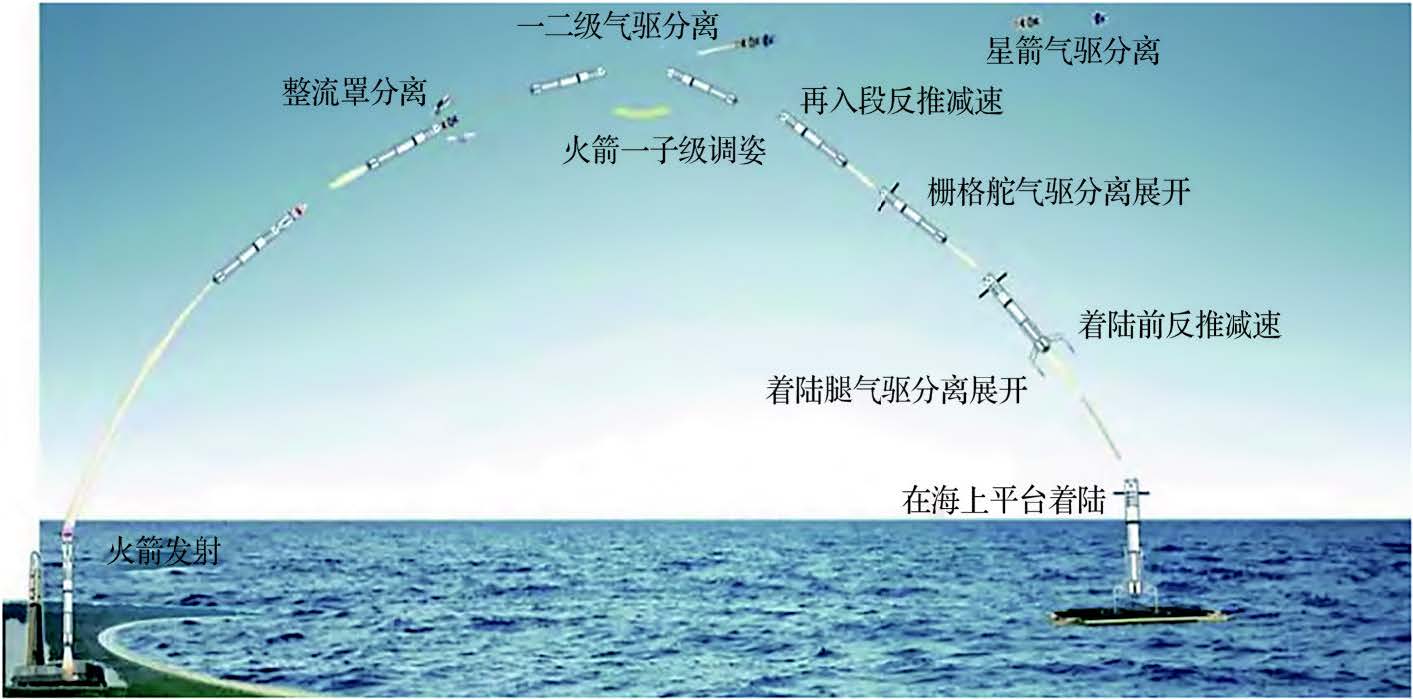

垂直起降典型工作剖面(图源网络)[1]

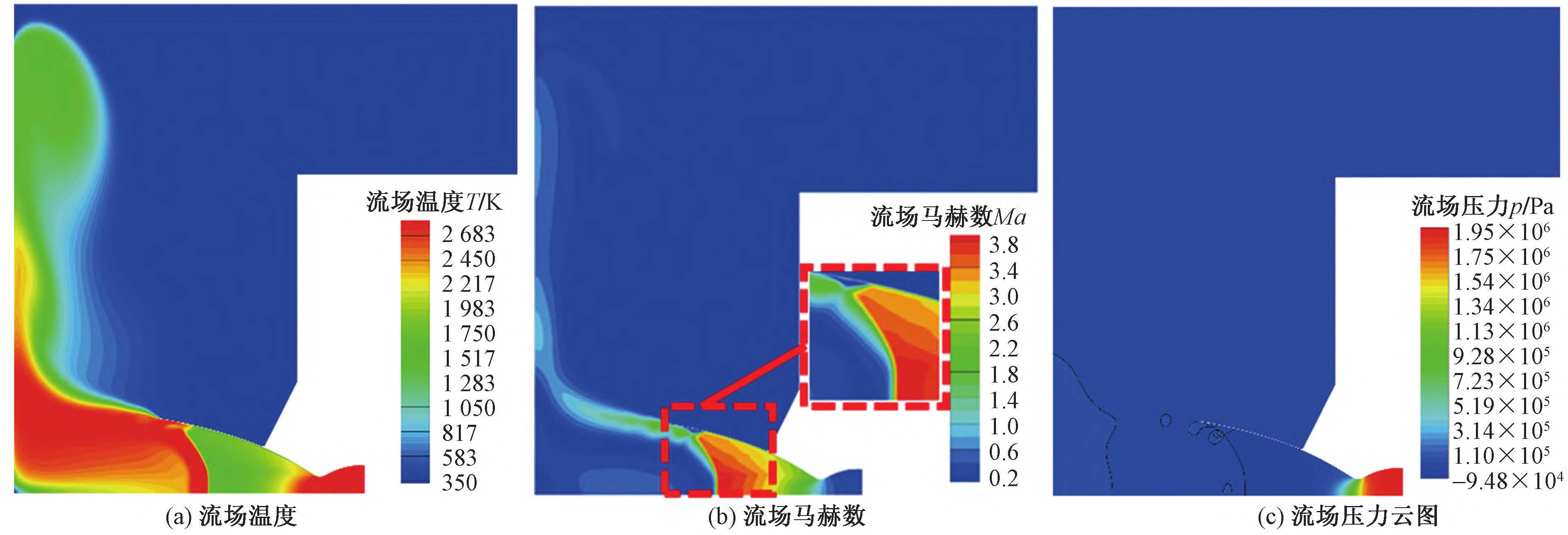

仿真科普 | 从长征十号乙海上回收,看CAE如何赋能火箭回收全生命周期的图6
可回收火箭发射过程底部热环境仿真云图[3]

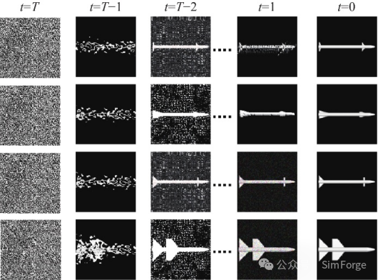

  • 火箭气动外形选型:通过CFD仿真评估不同外形方案在上升段和再入段的气动特性,确定最优气动布局。仿真需覆盖亚、跨、超音速全速域,为栅格舵等控制面设计提供气动数据。长征十号乙创新采用无着陆腿方案,对气动外形和质心控制提出了更高要求。

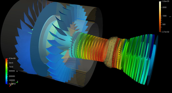

仿真科普 | 从长征十号乙海上回收,看CAE如何赋能火箭回收全生命周期的图11
整机全域温度流场云图

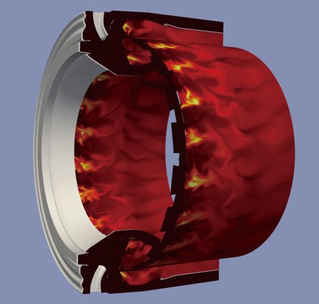

全环燃烧流场云图

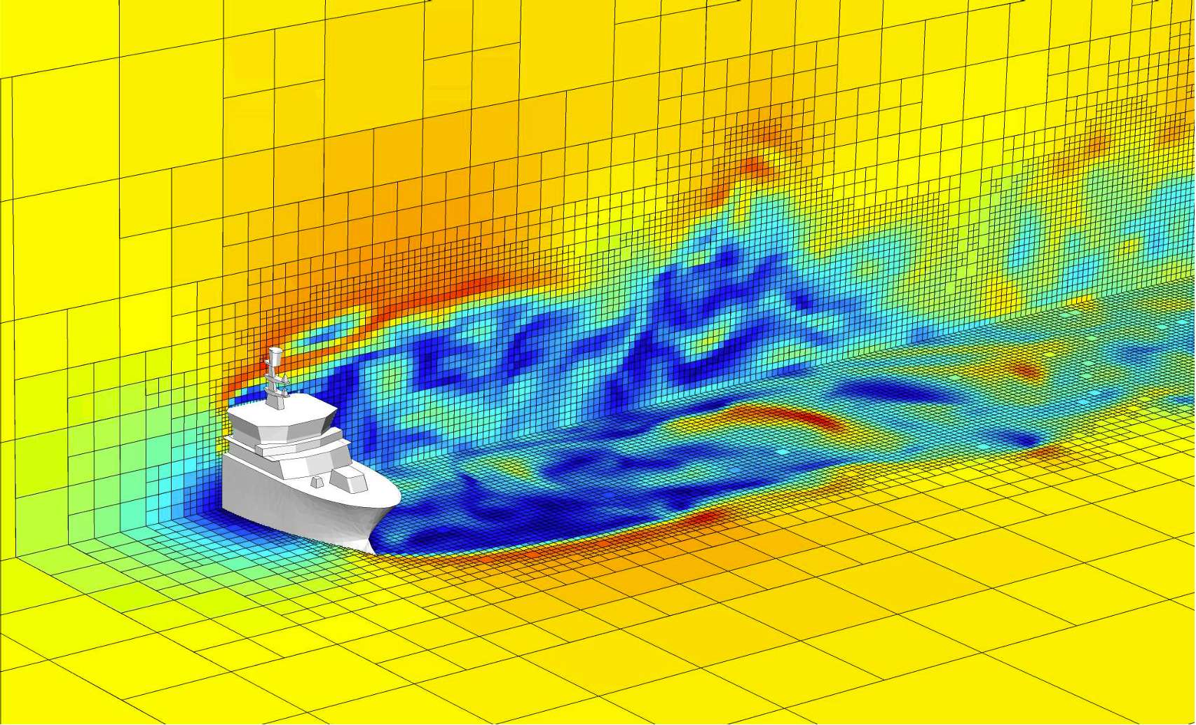

  基于结构网格自适应(SAMR)框架,用户无需进行前处理清理几何和手动生成网格,且支持螺旋桨旋转动边界;网格自适应能力,精确捕捉流动结构。
仿真科普 | 从长征十号乙海上回收,看CAE如何赋能火箭回收全生命周期的图13
船舶物理场动态网格自适应
