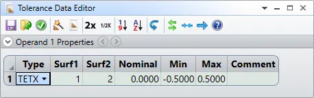

为了演示,考虑一个单元件系统,你想知道RMS光斑半径如何随绕X轴的倾斜公差而变化。打开本文附带的示例文件 Single Element Lens.zmx。绕X轴元件倾斜的公差操作数是 TETX,在本例中,它施加了+/-0.5度的单元件倾斜公差。

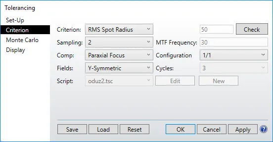

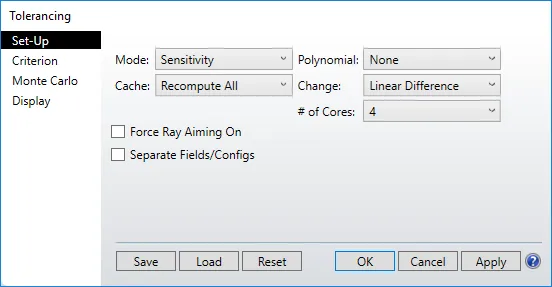

使用以下设置运行公差分析。请注意,在评价标准(Criterion)部分,将近轴焦点(Paraxial Focus)设置为补偿器。

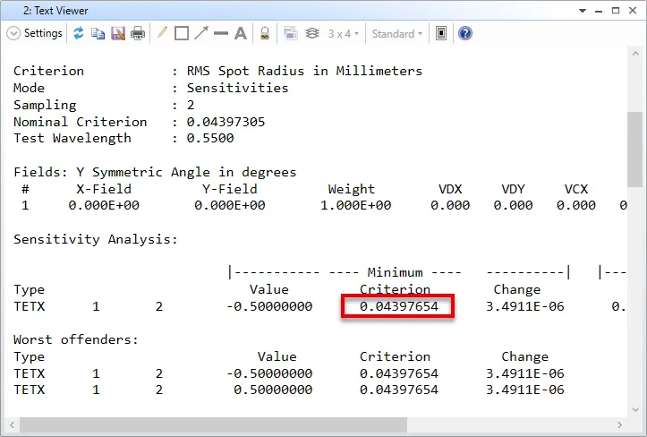

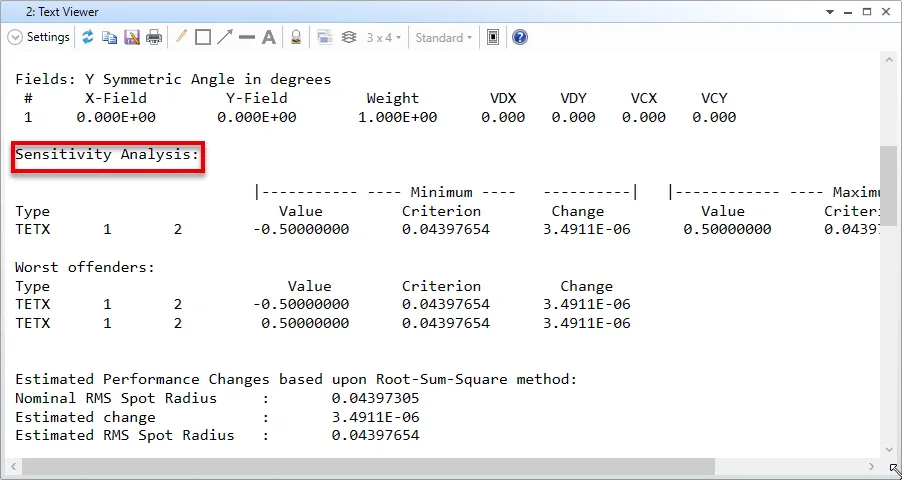

在公差输出的敏感度分析中,我们可以看到评价标准的值,以及评价标准随 TETX 公差变化而产生的变化量。

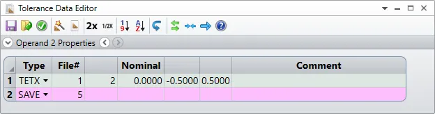

在本例中,倾斜对 RMS 光斑半径的影响并不大,但我们可以通过保存 OpticStudio 内部构建用于执行此扰动的文件,来更仔细地查看 OpticStudio 做了什么。在公差数据编辑器中,在 TETX 行下方插入一个 SAVE 公差控制操作数。
SAVE 命令允许你将前一个公差保存为一个 OpticStudio 透镜文件,并使用指定的“File #”(文件编号)。系统会为最大公差和最小公差各保存一个文件。对于最小和最大公差分析,文件名分别为 TSAV_MIN_xxxx.ZMX和TSAV_MAX_xxxx.ZMX,其中 xxxx 是你在 File#列中指定的整数编号。在本例中,该整数编号为5,因此最小公差文件将是 TSAV_MIN_0005.ZMX。请注意,保存的文件会被存放到与当前透镜文件相同的目录中。

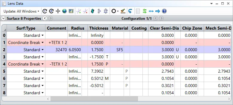

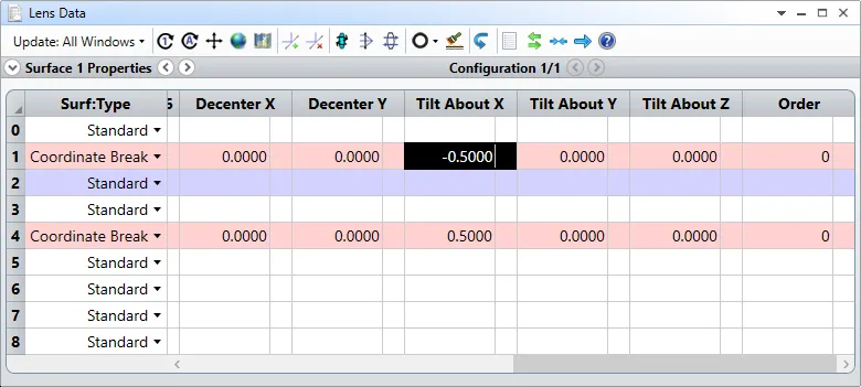

在保留 SAVE 操作数的情况下再次运行公差分析(使用相同的公差设置)。分析完成后,从相应的目录中打开 TSAV_MIN_0005.ZMX 文件。注意透镜数据编辑器中所做的修改。为了将元件绕X轴倾斜,OpticStudio 插入了一对坐标断点面,并带有相应的求解和数值。OpticStudio 甚至在注释(Comment)列中放置了文本,以表明每个面对应哪一个公差。
还要注意第6面上的边缘光线高度求解。请记住,我们在执行公差分析时选择了将近轴焦点作为补偿器!有了这个选择,OpticStudio 通过移动像面来补偿公差扰动,使得扰动后的系统与原始系统具有相同的近轴离焦量。因此,第6面上的边缘光线高度求解使第7面达到近轴焦点,而第7面的厚度则保持原始系统中存在的近轴离焦量。

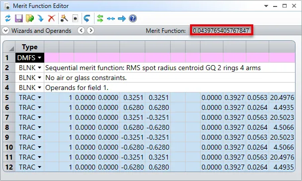

借助这一功能,我们可以清楚地查看 OpticStudio 做了什么,以确保任何给定的公差都按照我们预期的方式执行。最重要的是,我们可以彻底调查任何我们发现会产生异常结果的公差。在保存的文件中,还可以查看 OpticStudio 为评估 RMS 光斑半径评价标准而构建的评价函数。评价函数值等同于公差输出中报告的评价标准值:

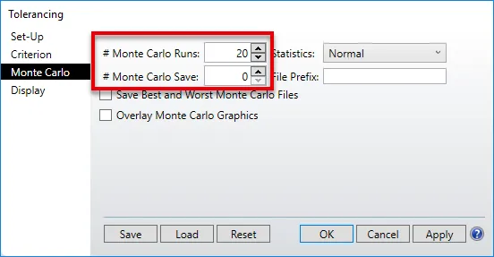

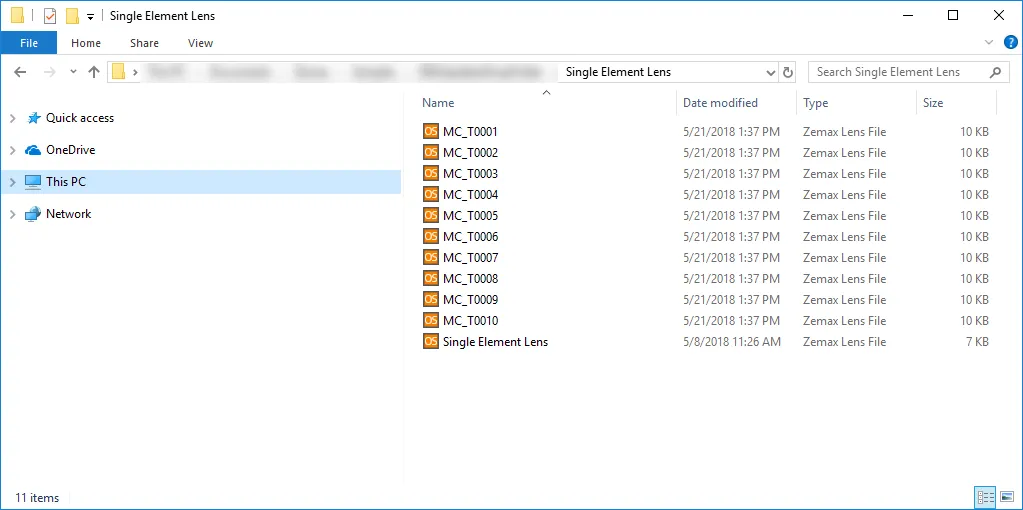

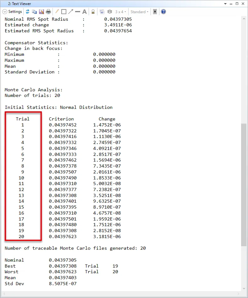

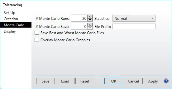

与 SAVE 公差控制操作数(适用于一次评估一个公差)非常相似,你也可以保存公差分析过程中生成的每一个蒙特卡罗文件。此选项存在于公差分析对话框中。在公差分析(Tolerancing)的蒙特卡罗(Monte Carlo)部分,你可以选择指定要执行的蒙特卡罗运行次数,以及你希望在分析完成后保存其中多少个蒙特卡罗文件以供查看。
保存蒙特卡罗文件的好处与 SAVE 公差控制操作数相同。不过,蒙特卡罗分析会同时模拟所有扰动的影响。因此,保存的文件将包含修改后的透镜数据编辑器,其中可能有大量更改和新增内容(取决于你系统中公差操作数的数量)。保存的蒙特卡罗文件同样会被存放到标称透镜文件所在的目录中,并且可以保存任意数量的蒙特卡罗文件。这些透镜文件命名为 MC_T000x.zmx,其中x是从1到指定的最大蒙特卡罗文件保存数量的值。
在大多数情况下,没有必要也不建议逐一查看每一个保存的蒙特卡罗文件。你可以利用蒙特卡罗分析输出,帮助挑选出你之后想要以 OpticStudio 格式查看的特定试验。
