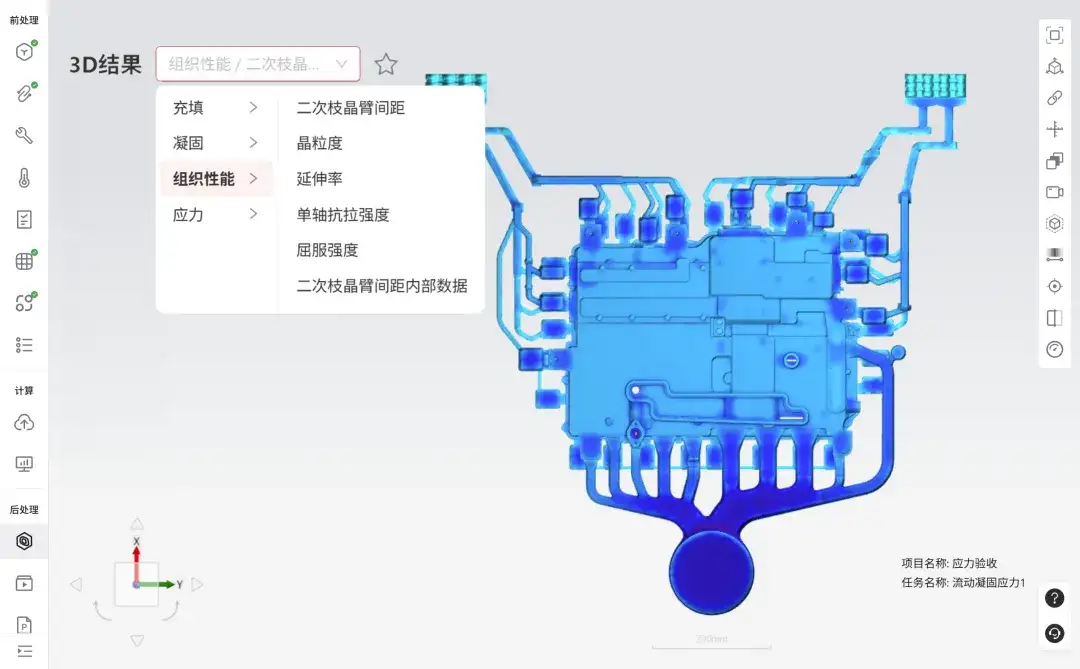

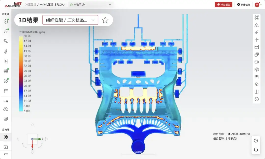

2.1 微观组织预测
基于凝固温度历史,预测晶粒形貌与相组成(如共晶硅相分布)。
最后两个月!SupreCAST组织性能仿真功能限时免费开放中的图3
▲图2 SupreCAST组织性能-二次枝晶臂间距

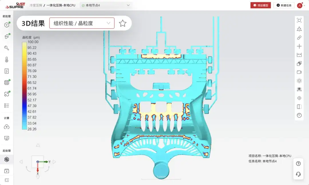

2.2 晶粒度量化
最后两个月!SupreCAST组织性能仿真功能限时免费开放中的图4
▲图3 SupreCAST组织性能-晶粒度

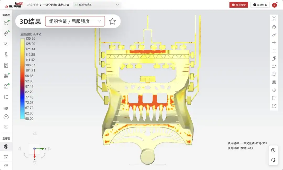

2.3 屈服强度预测
基于孔洞率与组织参数,映射计算材料屈服强度。
最后两个月!SupreCAST组织性能仿真功能限时免费开放中的图5
▲图4 SupreCAST组织性能-屈服强度

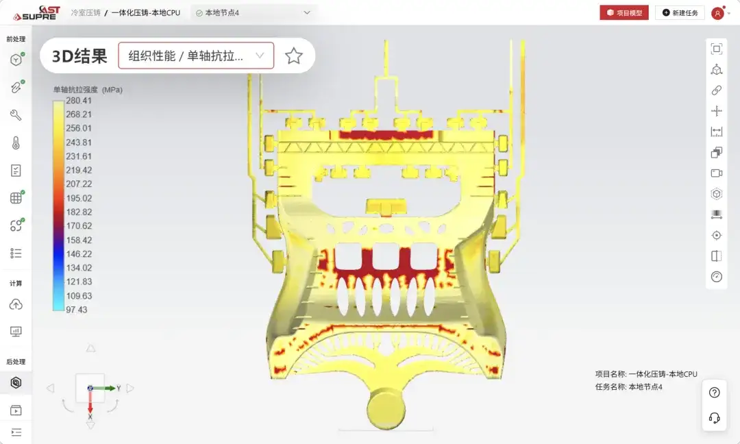

2.4 单轴抗拉强度预测
输出单轴拉伸工况下的抗拉强度。
最后两个月!SupreCAST组织性能仿真功能限时免费开放中的图6
▲图5 SupreCAST组织性能-单轴抗拉强度

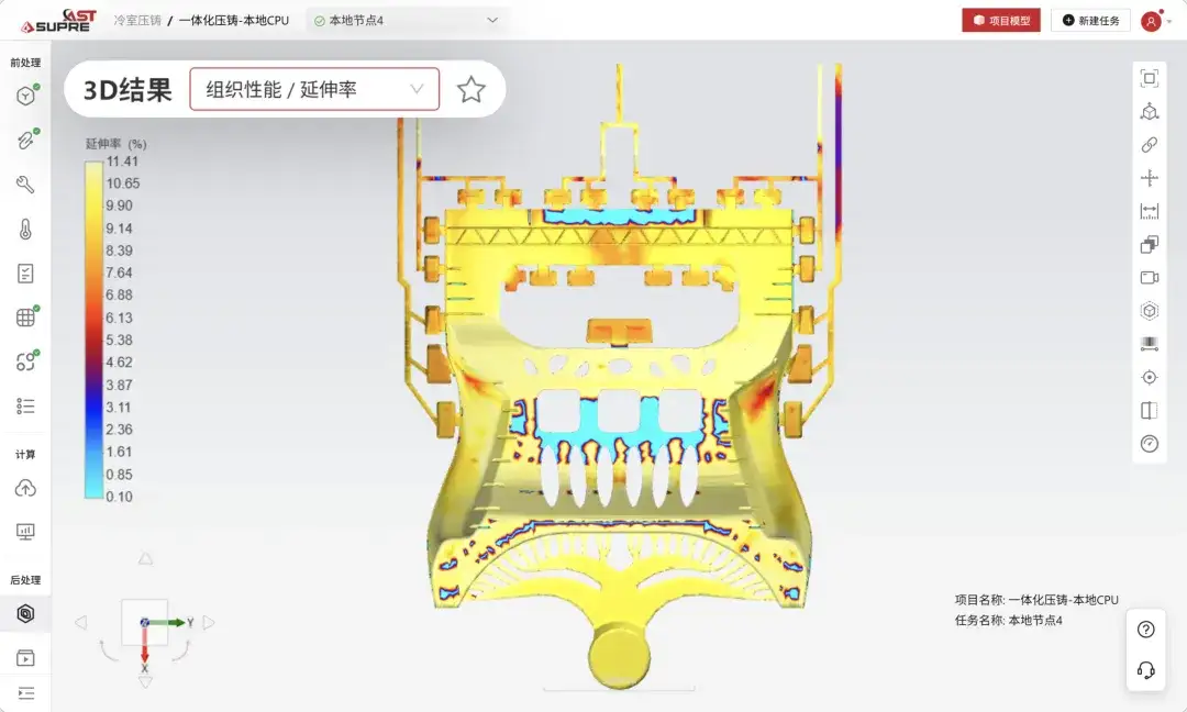

2.5 延伸率预测
预测材料断裂延伸率,评估塑性与成形裕度。
最后两个月!SupreCAST组织性能仿真功能限时免费开放中的图7
▲图6 SupreCAST组织性能-延伸率

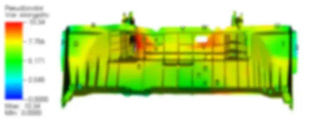

项目团队在量产某前机舱压铸件前,需要评估不同工艺方案下的结构强度。
此时项目团队主要面临的问题是:传统仿真软件的工艺仿真可以给出缺陷位置,但无法回答"还能不能用";结构设计团队需要明确的强度数据;多种工艺方案需要快速对比。
为了寻求有效的解决方案,项目团队使用SupreCAST全铸造仿真分析平台,对该前机舱压铸件模型进行凝固仿真模拟并输出组织性能计算结果。
最后两个月!SupreCAST组织性能仿真功能限时免费开放中的图8

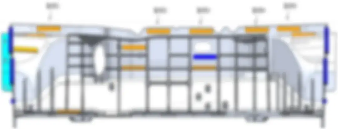

▲图7 性能检测实验取样位置
最后两个月!SupreCAST组织性能仿真功能限时免费开放中的图9
▲图8 前机舱延伸率仿真结果

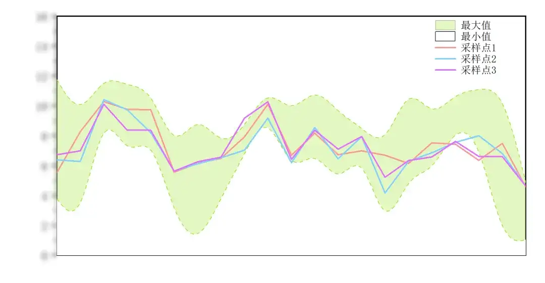

最后两个月!SupreCAST组织性能仿真功能限时免费开放中的图10
▲图9 前机舱延伸率仿真结果与实验结果对比
SupreCAST仿真任务计算完成后,高效输出微观组织、晶粒度、屈服强度、单轴抗拉强度、延伸率共五项预测结果 ,同时输出缩孔分布和等效应力场。前机舱总体延伸率,验收标准定义准确度为95.24%。5 种工艺方案强度/塑性对比最快完成时间为3小时。
