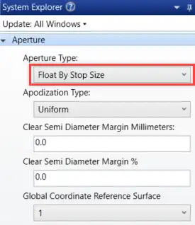

反转系统时,你应该采取的第一步是考虑在反转后的系统中使用何种系统孔径定义。如果可能的话,将系统孔径类型更改为“浮动静止尺寸”(Float By Stop Size)。这种定义方式更可取,因为此后原始系统和反转系统可以使用相同的系统孔径定义。
如果无法做到这一点,你需要考虑如何将系统孔径定义从像空间转换到物空间(即交换入瞳直径与出瞳直径)。在本例中,“浮动静止尺寸”可以正常工作。这可以在系统资源管理器……孔径中进行更改:
Ansys Zemax丨如何反转一个光学系统的图2

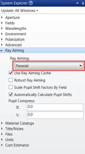

接下来,建议开启近轴光线瞄准。即使原始系统不存在光瞳像差,反转后的系统也未必如此。光线瞄准可以在系统资源管理器……光线瞄准中开启。对于本例,将光线瞄准设置为:近轴。
Ansys Zemax丨如何反转一个光学系统的图3
有关在 OpticStudio 中使用光线瞄准的更多信息,可以在知识库文章《如何使用光线瞄准》中找到。

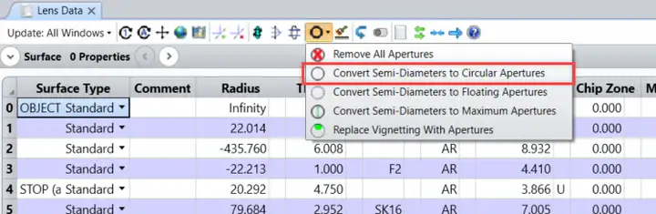

为了确保我们反转系统时光学元件的尺寸不会发生变化,我们将固定每个面的半口径。这可以通过选择镜头数据编辑器工具栏中的“将半口径转换为圆形孔径”来轻松完成。

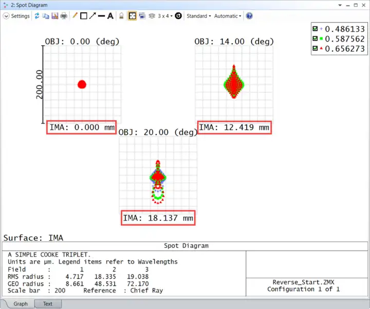

在本例中,反转后的系统在物空间为聚焦系统,因此我们可以使用像面上每个视场点的主光线位置。点击“分析……光线与光斑……标准光斑图”打开光斑图窗口。然后,记录每个视场点的像面(IMA)坐标。
Ansys Zemax丨如何反转一个光学系统的图5
在本例中,视场1、2、3的像面坐标分别为0、12.419和18.137 mm。这些将用于反转系统中物高视场点的定义。

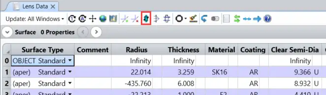

接下来,通过选择镜头数据编辑器工具栏中的“反转元件”来反转系统中的所有光学面。
Ansys Zemax丨如何反转一个光学系统的图6
在指定要反转的面范围时,包括除物面和像面之外的所有面。
Ansys Zemax丨如何反转一个光学系统的图7

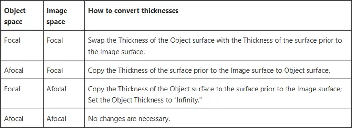

下一步需要做什么取决于原始系统的性质:
Ansys Zemax丨如何反转一个光学系统的图8

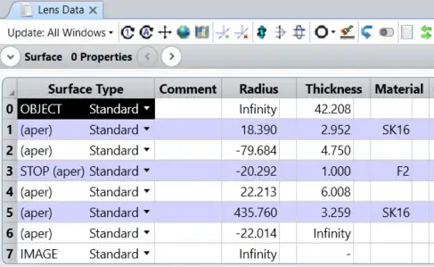

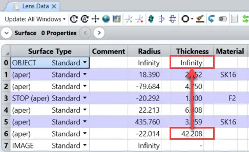

在本例中,原始系统在物空间为无焦系统,在像空间为聚焦系统。为了正确定义新的物方和像方厚度,请将像面前一个面的厚度复制到物面。
Ansys Zemax丨如何反转一个光学系统的图9
现在得到:
Ansys Zemax丨如何反转一个光学系统的图10

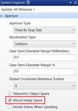

接下来,我们可能需要更改系统资源管理器“孔径”选项卡中的“无焦像空间”设置。如果原始系统在像空间为无焦系统,则应取消勾选此框。另一方面,如果原始系统在像空间为聚焦系统(如本例所示),则应勾选“无焦像空间”设置。

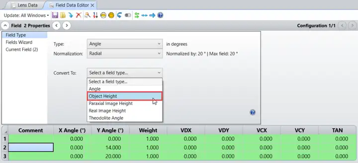

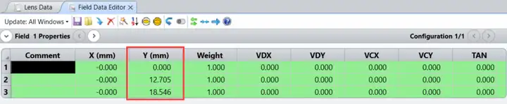

最后,我们需要如前所述转换视场定义。由于原始系统在物空间为无焦系统、在像空间为聚焦系统,我们将使用原始主光线像面坐标,以物高方式设置反转系统中的视场点。我们可以使用“转换为:”工具,但随后必须将所得高度值中的负号翻转,以获得所需的视场值。
Ansys Zemax丨如何反转一个光学系统的图12

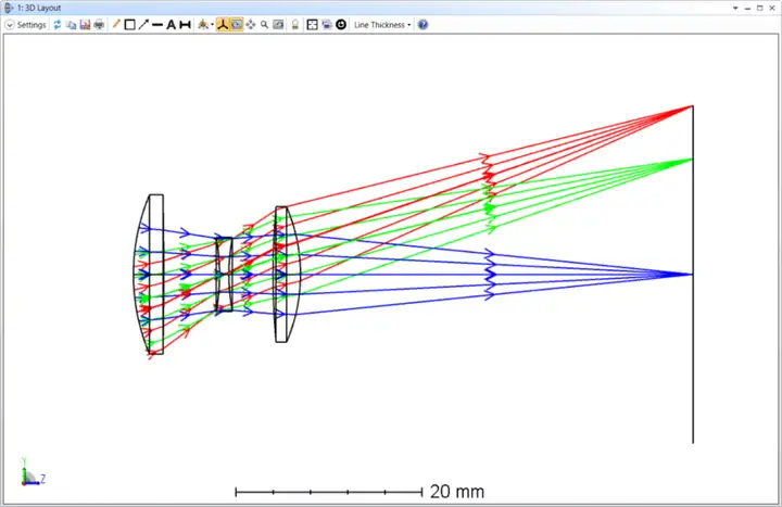

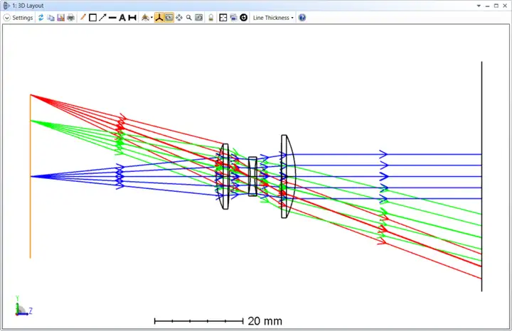

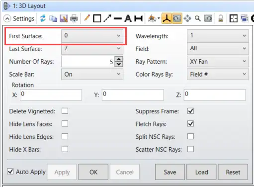

如果你现在打开一个新的三维布局窗口,可以看到该光学系统已被成功反转。
Ansys Zemax丨如何反转一个光学系统的图14
如果你在查看整个系统时遇到困难(如上图所示),可能需要更改“第一面”设置。
Ansys Zemax丨如何反转一个光学系统的图15
