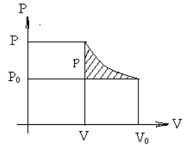

声场中任意一个质量为m0体积为V0的质团;
动能:
势能:质团由平衡状态(V0,P0)至(V,P)状态,声压所作的功
图中阴影部分
所以,声场中质量为m0体积为V0的质团的机械能:
