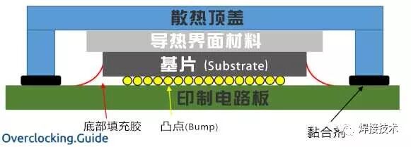

一、为什么要有顶盖?

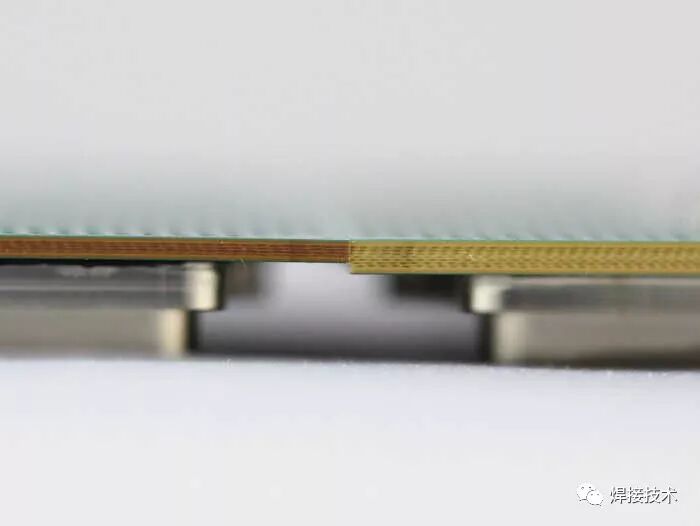

CPU的顶盖被称为集成散热器(Integrated Heat Spreader,IHS),从名字就能看出来,它是帮助CPU散热的。CPU芯片(die,常被称为裸片、核心)的表面积很小而发热却不小,需要有效地把热量传导出去。
另一个问题是,如果CPU散热器(台式机)直接安装在芯片上,对小小的芯片施加压力,有可能造成印制电路板(PCB)的变形,使其与主板CPU底座的连接不稳。顶盖在这里起到了平摊压力的作用。
二、有顶盖的CPU大概是个什么结构?
图1:C4倒装片封装
不同的材料热胀冷缩的程度不同,底部填充胶起到了必要的固定作用,避免芯片的损坏。
顶盖通过黏合剂固定在电路板上,这种固定不是死的,使其可以有限地热胀冷缩而不损坏芯片。

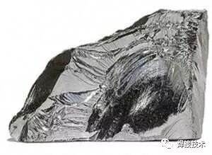

图4:铟锭 [bloomfieldknoble.com]
幸运的是,有(且目前仅知)一种材料既能焊铜也能焊硅:铟。
1.铟在凝固时不会缩得太厉害,减小了问题(但问题依然存在)。
2.铟的导热系数不如铜高,但也达到了 81.8 W/(m*K),而一般的导热膏只有5~10 W/(m*K)。
3.铟的延展性好,在顶盖与芯片中间起到缓冲的作用,避免铜与硅热胀冷缩程度不同造成的损坏。
4.铟的熔点约157 ℃,比常见的锡铅合金低,比低温回流焊用的锡铋合金高。

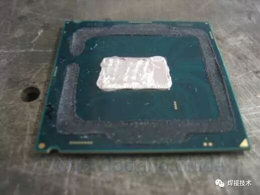

五、顶盖的预处理
问题变得复杂了,有很多需要考虑的地方。
图5:开盖后的CPU [xtreview.com]
可以看到,实际的CPU顶盖并不显铜的颜色,这是因为铜的表面镀了一层镍。镍在这里主要起到扩散阻挡层(diffusion barrier)的作用,阻止铜原子的迁移。同时镍也具有抗氧化、抗腐蚀、增强硬度与耐磨性的作用。

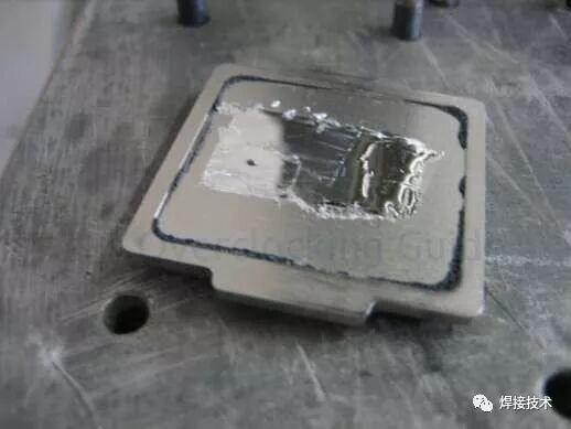

但是铟和镍不太焊得来,为了结合得更紧密,又需要再来一层易润湿(浸润)的金属,比如金、银或钯——都是些贵金属。
金和铟比较容易形成合金,也是实际生产中的选择:
图6:镀金的顶盖,镀层厚度约1-3 µm [overclocking.guide]

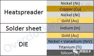

八、焊接前后的状态
图7:焊接前的各层材料 [overclocking.guide]
上图注解:
顶盖:镍、铜、镍、金
钎料:铟
芯片:金、镍钒合金、钛、硅
焊接的温度控制在170 ℃左右。温度过低会导致填隙不良,温度过高会永久损坏CPU。
一些材料会在焊接过程中形成合金,焊接完毕后的结果如图:
图8:焊接后的各层材料厚度 [overclocking.guide]
上图注解:
镍(20µm)、铜(2mm)、镍(20µm)、铟镍金合金(0.1µm)、
铟金合金(2.5µm)、铟(1mm)、铟金合金(0.5µm)、铟镍金合金(2µm)、
镍钒合金、钛、硅

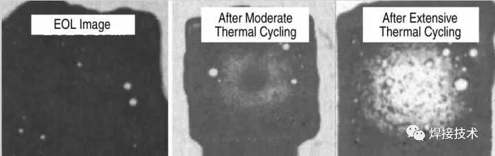

图9:铟在凝固过程中对顶盖与芯片的互相拉扯,夸张图示 [Intel]

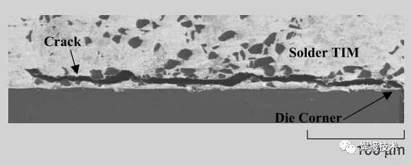

需要注意的是,在焊接顶盖与芯片的同时,顶盖与电路板也粘合固定了。铟在凝固过程中不可避免地要收缩,往往造成边角的质地不均匀。
图10:温度循环造成的钎料中的空洞 [Intel]
上图注解:
1.焊接后(下线成品,end-of-line)、中度的温度循环后、剧烈的温度循环后
2.剧烈的温度循环(冷热交替)对钎料造成了显著影响,张力使其内部产生了空洞。
3.空洞降低了导热性能并增加了热阻(Rjc),最终将会出现微裂纹,通常从四角开始。
图11:剧烈的温度循环造成的微裂纹,照片总宽度约400µm [Intel]
上图注解:
Crack 裂纹、Solder TIM 钎料(导热界面焊料)、Die Corner 芯片的一角
此处一个温度循环为-55 ℃至125 ℃,并各保持15分钟。
在没有镀金层的情况下,数个温度循环后即出现钎料脱层。
(在有镀金层的情况下)200至300个温度循环后开始出现微裂纹,对四角处的热阻提升明显。微裂纹将会不断增多,直至其作为导热界面材料的功能失效。

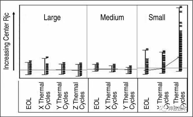

空洞与微裂纹对整体散热的危害程度与焊接面积有关,较小的芯片面积(小于130 mm²)会受其影响十分显著,而较大的芯片面积(大于270 mm²)则受影响甚微。
图12:在剧烈的温度循环后,较小的面积下热阻增加明显 [Intel]

他给6700K开了盖,他想上液氮;
在低于-190 ℃的低温下,液态金属无法正常工作,甚至导热膏也不能;
他开始查资料、学习、折腾,试图把顶盖焊到6700K上。
可喜的是,与顶盖焊接后的6700K在常温风冷下表现良好(跟液金差不多);
可惜的是,在液氮下的测试失败了,他“试图寻找原因”但未见下文。

而关于Intel为何不再使用钎焊,文章自然也顺着思路给出了答案:越来越小的芯片面积(die-size)和越来越薄的印制电路板(PCB)。
