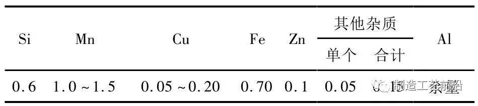

本试验用 3003 铝合金,属于非热处理强化铝合金,具有塑性及耐蚀性好,焊接性好等优点,是目前焊接结构中应用最广的一种铝合金 [6] 。试件尺寸为150 mm ×45 mm ×4 mm,化学成分如表 1 所示。本试验所用的铝合金活性剂是由氧化物、氟化物、氯化物及 Al-Ti-B 按一定比例混合而成的。

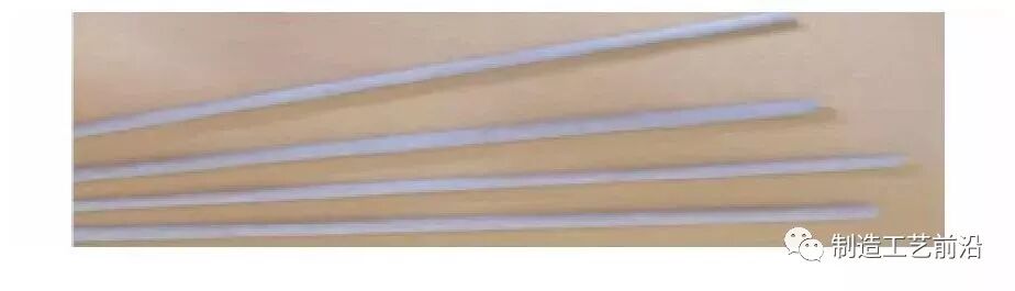

1.2 活性涂层焊丝及活性药芯焊丝的制备
1. 2.1 活性涂层焊丝

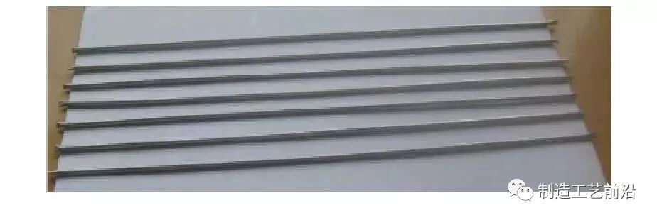

1)采用直径为 2. 5 mm 的 HS311 铝硅合金焊丝,在焊丝表面预制螺纹,保证涂层与焊丝牢固结合。
2)将羟甲基纤维素用酒精稀释至适当浓度,加入试验所用活性剂和粉状 Al-Ti-B 与之搅拌混合,制成涂层涂料,注意要搅拌均匀,不能留有较大的团块或干粉,然后将涂料涂在焊丝表面后进行搓制。
3)将搓制好的焊丝放在空气中自然干燥,然后放入电阻炉内烘焙 1. 5 h ~2 h。
图 1 为制备好的活性焊丝。通过这种方法制作的活性焊丝不仅外表均匀美观,而且涂层粘结比较牢固。
图 1 活性涂层焊丝
Fig. 1 Activating coating welding wire

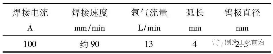

在 150 mm ×45 mm ×4 mm 的 3003 铝合金平板上进行堆焊试验,同时用 HS311 铝-硅合金焊丝 TIG焊作对比。在焊接试验之前,对试件进行认真的表面清理。首先用不锈钢丝刷去除试件表面的氧化膜,露出金属光泽;然后用丙酮擦拭,清除油脂并晾干;采用交流钨极氩弧焊,焊接参数如表 2 所示。

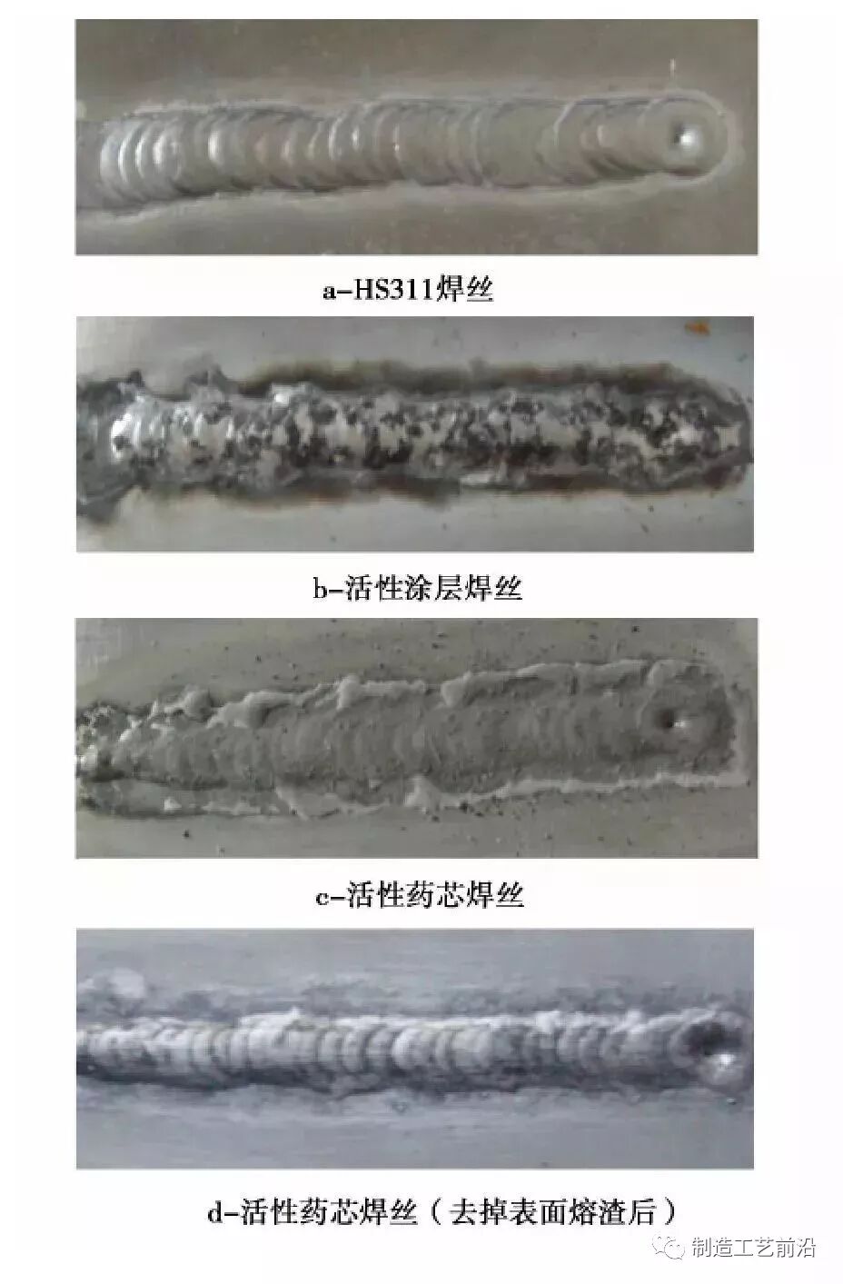

图 3 为三种焊丝 TIG 焊的焊缝表面形貌。用这三种焊丝焊接的试件焊缝表面均无明显氧化,成形良好。如图 3a 所示,常规 HS311 焊丝 TIG 焊的焊缝表面光洁,焊缝宽度约为 9 mm;如图 3b 所示,活性涂层焊丝的焊缝表面有一层斑驳的黑色熔渣,焊缝宽度约为 10 mm,且表面成形良好;而如图 3c、d 所示,活性药芯焊丝的焊缝表面均匀地覆盖一层熔渣,去渣后表面成形良好,焊缝宽度约为 8. 5 mm。

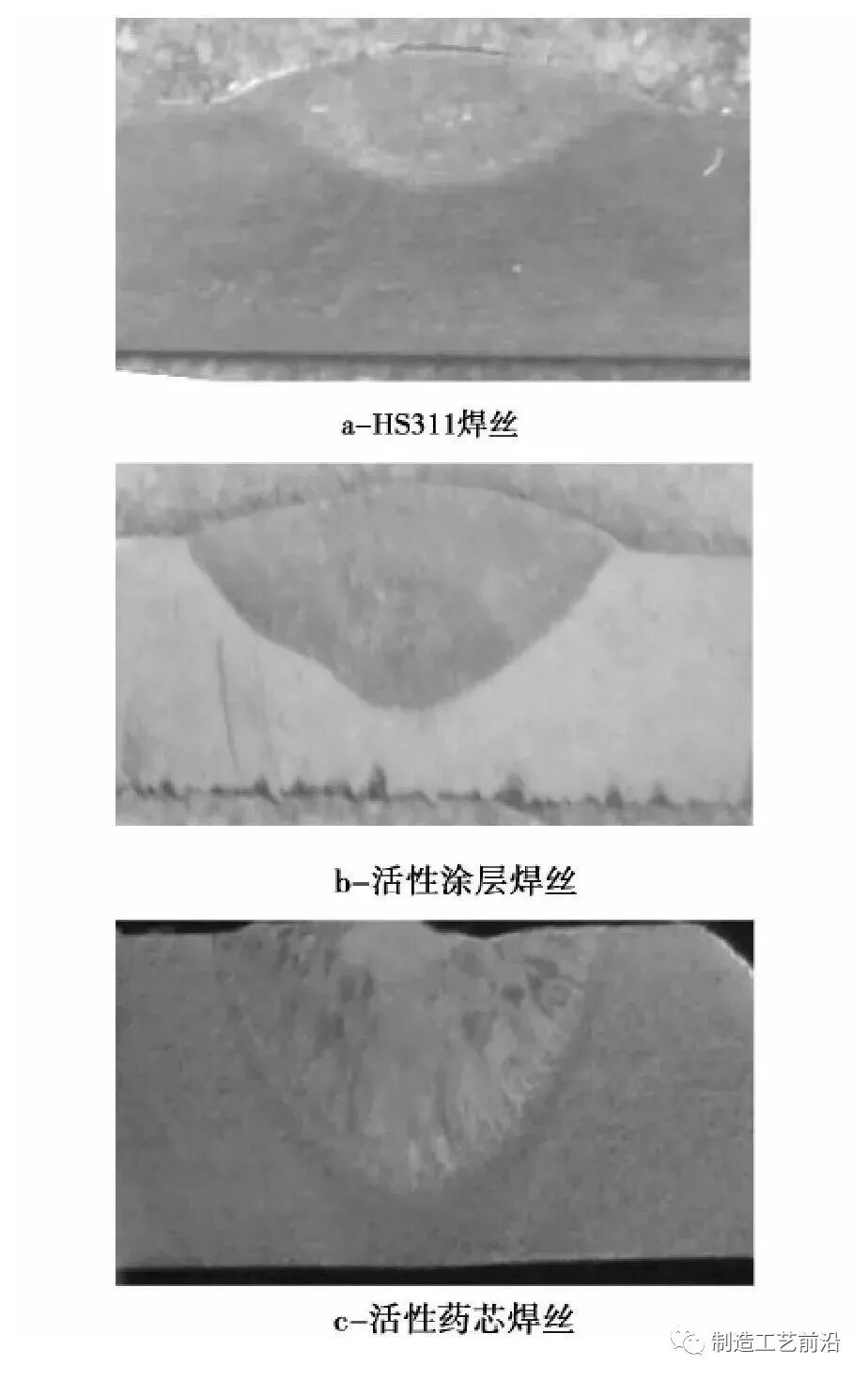

图 4 为用这三种焊丝 TIG 焊后的焊缝熔深照片。对比可知,HS311 焊丝 TIG 焊的焊缝熔深最小,活性涂层焊丝 A-TIG 焊接得到的焊缝熔深有所增加,采用活性药芯焊丝 A-TIG 焊接得到的焊缝熔深最大,与图 4a 相比,熔深增加了近 1 倍。由此可见,铝合金采用活性药芯焊丝 A-TIG 焊的焊缝成形良好,熔深明显增加。

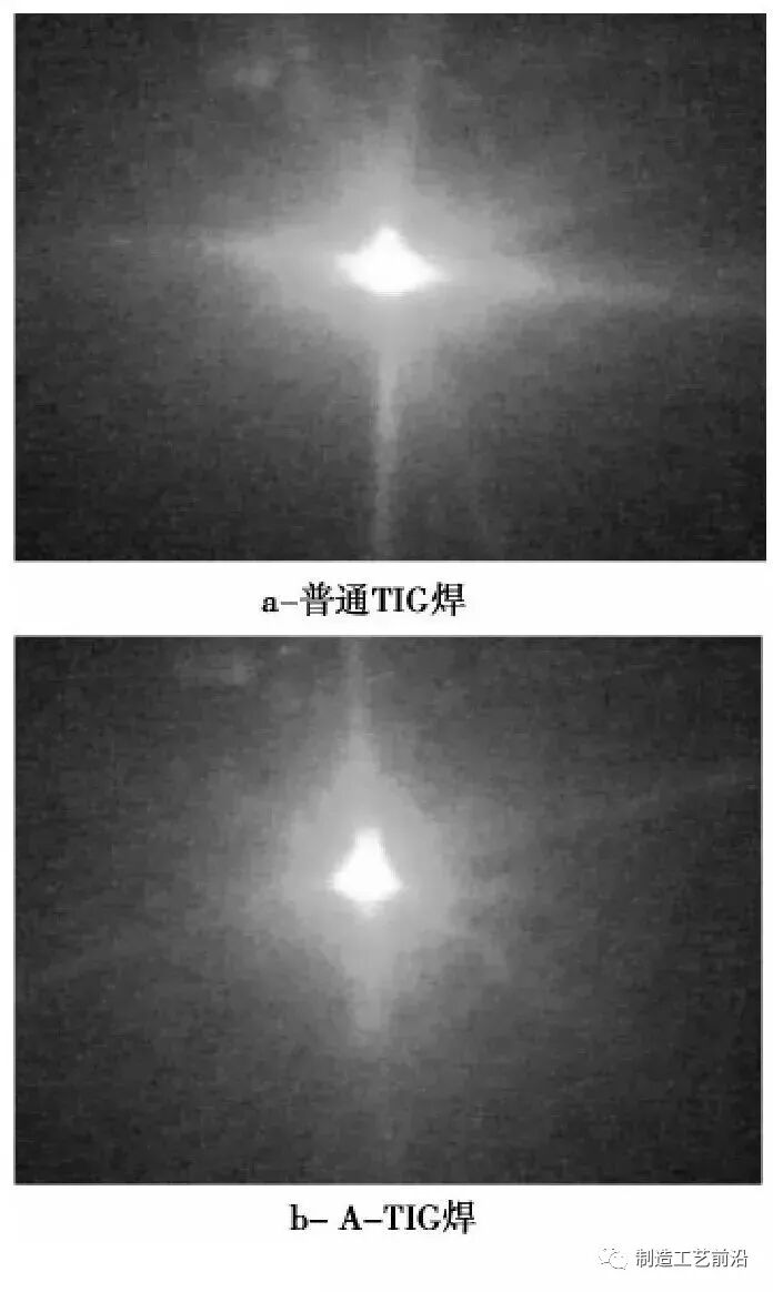

试验结果表明,采用活性焊丝的 A-TIG 焊焊缝表面成形良好,熔深明显增加,其中采用活性药芯焊丝焊接的焊缝熔深较普通 TIG 焊的焊缝熔深增加近1 倍。而对于 A-TIG 焊熔深增加的机制,目前主要有电弧收缩理论[7] 和表面张力温度梯度改变理论 [8] 。在本试验中,采用活性药芯焊丝进行 A-TIG 焊过程中,观察到电弧发生明显收缩。如图 6 所示,在活性剂作用下,观察到电弧确实发生收缩,能量密度更加集中,致使焊缝熔深明显增加,可见电弧收缩应该是本试验中熔深增加的主要原因。
