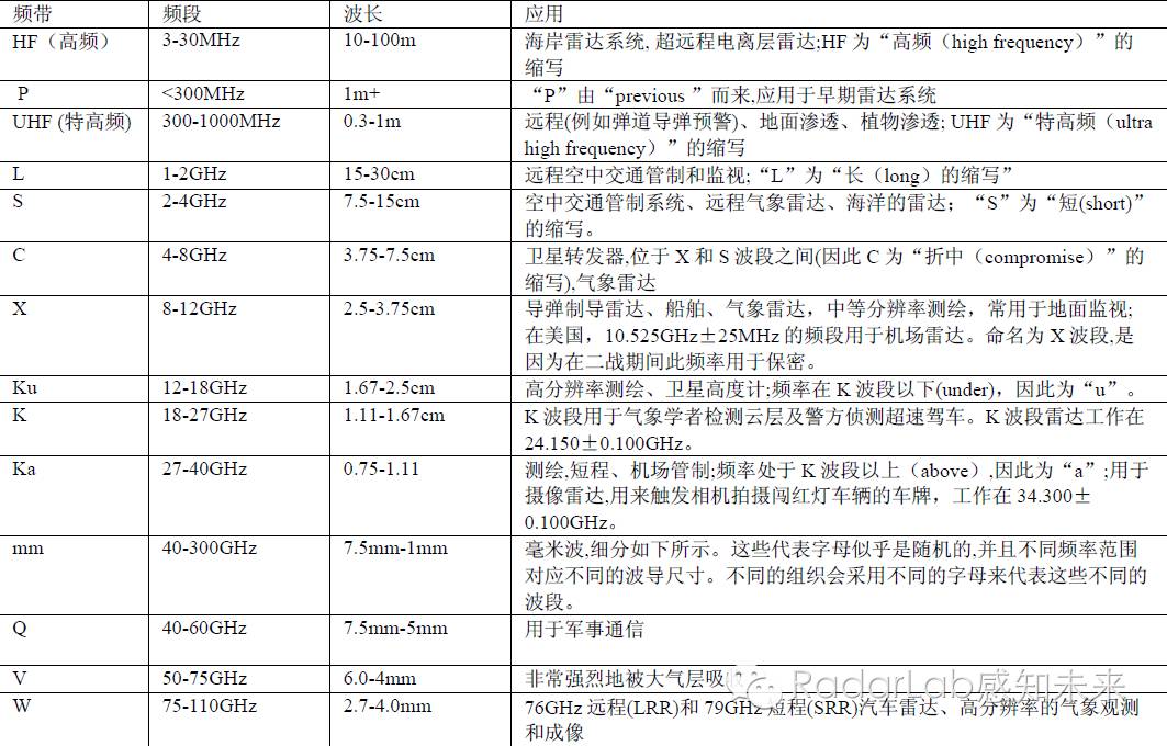

雷达频段和应用

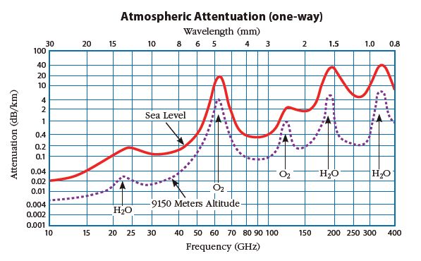

不同频段电磁波在大气传播中衰减

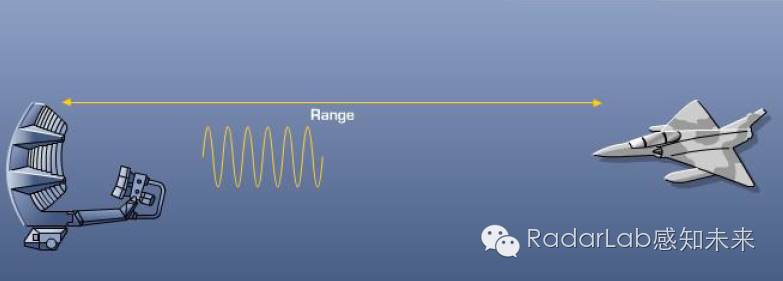

简单的脉冲雷达系统的基本原理
一个简单的脉冲雷达系统只能通过测量脉冲发送和接收的时间差来提供被测目标的距离信息,它不能确定目标的速度。脉冲宽度决定了空间分辨率。

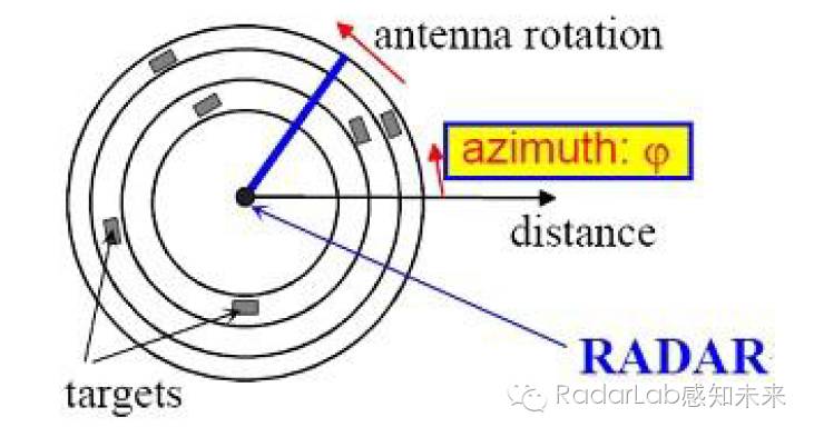

带旋转天线的雷达系统测量方位角信息
接收脉冲时,每个瞬间旋转天线指向特定的辐射方向,因此可得到方向信息(方位角φ)。此类(非相干)雷达设备的主要测试包括:距离精度和分辨率,接收机自动增益控制(AGC)处理时间、峰值功率、频率稳定度,本振相位噪声以及所有的脉冲参数。

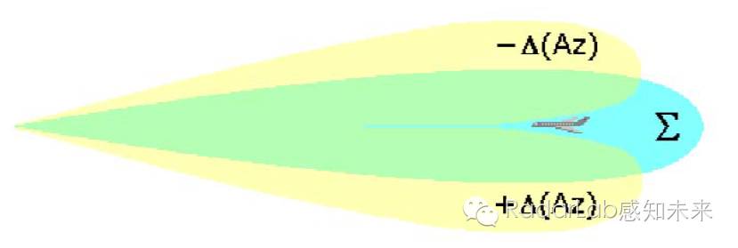

单脉冲雷达
单脉冲雷达天线
单脉冲雷达系统中,至少需要采用空间分离的两组天线。通过比较和差通道,可以定位雷达波束照射范围内的目标。左右通道的反相耦合形成差通道(ΔAz),即方位差通道。在指向的方向上,和通道得到最大值,同时差通道最小值。由于和通道(Σ)和差通道(Δ)在一个脉冲回波就可以得到结果。所以,一个脉冲就可足以计算目标位置。(常常将这样组合天线的方式称为单脉冲天线)。和通道与差通道的比值提供了实际目标的指向和天线轴线(“前视”)的偏离程度,天线前视和目标实际的方位角之间的差别就是大家所熟知的“前视偏向角”。
三维雷达系统中,俯仰角测量采用相同的技术,需要一个俯仰差通道作为第二差通道(ΔEI)。通道之间的一致性,对象单脉冲雷达这样的多通道系统而言至关重要,为此,通常要求相位相参的合成器的相位偏差可调。
