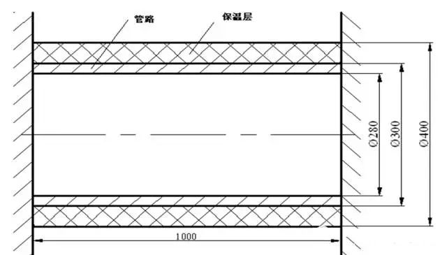

一、问题描述
某液体管路内部通有液体,外部包有保温层,保温层与空气接触,图中尺寸单位mm。已知管路由铸铁制造,其导热系数为70 W/(m·℃),弹性模量为200 GPa,泊松比为0.3,热膨胀系数为1.2×10-5 /℃;保温层的导热系数为0.02 W/(m·℃),弹性模量为20 GPa,泊松比为0.4,热膨胀系数为1.2×10-5 /℃;管路内液体压力0.3 MPa,温度为70 ℃,对流换热系数为1 W/(m2·℃);空气温度为-40 ℃,对流换热系数为0.5 W/(m2·℃)。试分析管路内热应力情况。
问题分析:根据结构的对称性,采用轴对称单元计算。轴对称模型在第一象限建模,对称轴是Y轴,XYZ分别表示径向、轴向和周向(环向)。热分析用PLANE77热单元,结构应力分析用PLANE183单元。

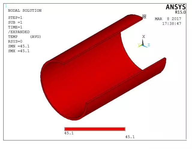

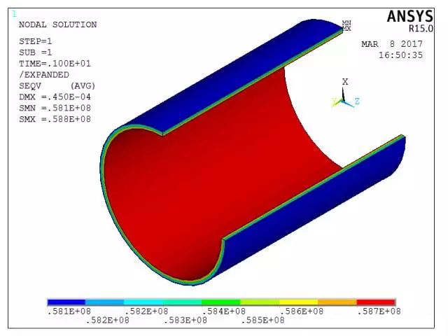

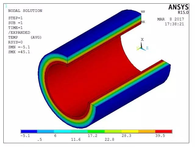

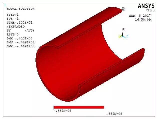

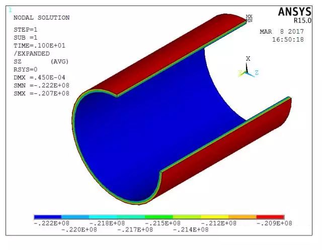

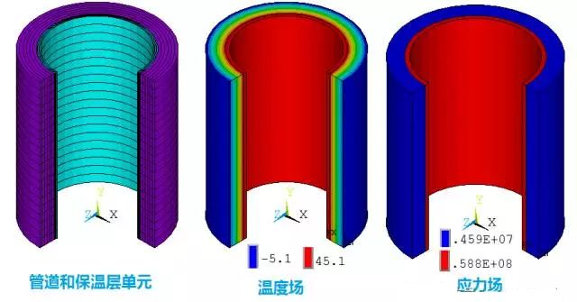

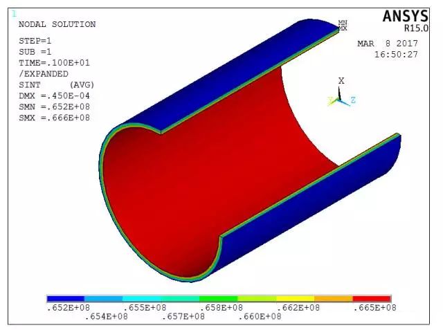

计算结果:有保温层,热分析后管道的温度为45.1℃。内压与温差作用下,应力见各向应力云图、第三强度和第四强度相当应力云图。
管道+保温层的轴对称单元
管道的轴对称单元
管道+保温层的温度云图
管道温度云图

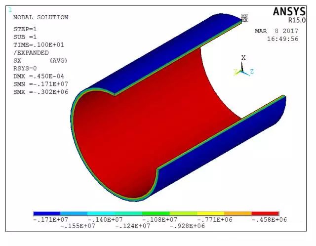

管道径向应力
管道周向应力
管道轴向应力
第三强度相当应力
第四强度相当应力

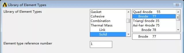

①Main Menu> Preprocessor>Element Type> Add/ Edit/ Delete→ Add→ 选择PLANE77单元,即在左列表框中选择Thermal Solid,在右列表框中选择8 node 77→ OK。

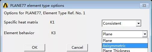

②单元选项设置:选中PLANE77单元→ Option→ K3Axisymmetric→ OK→ Close

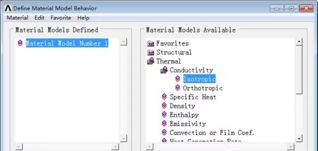

管道材料的导热系数:Main Menu> Preprocessor>Material Props> Material Models→ Thermal→  Conductivity → Isotropic→ KXX70→ OK
保温层材料的导热系数:Material→ New Model→ Define Material ID: 2→Thermal→  Conductivity → Isotropic→ KXX0.02→ OK

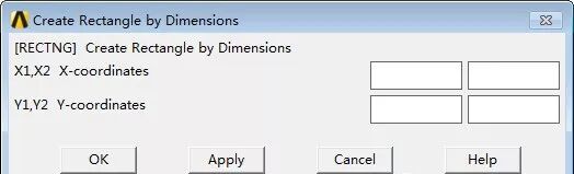

Main Menu>Preprocessor> Modeling> Create> Areas> Rectangle> By Dimensions→X1, X2Y1, Y2中分别输入D1/2,D2/20,Len1
②Main Menu> Preprocessor>Modeling> Create> Areas> Rectangle> By Dimensions→ X1, X2Y1, Y2分别输入D2/2,D3/20,Len1

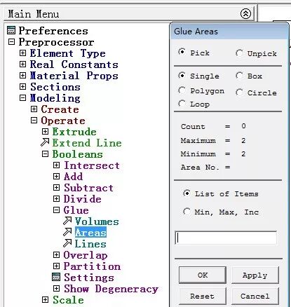

6.黏接面
①Main Menu> Preprocessor>Modeling> Operate> Booleans> Glue> Areas→ Pick All

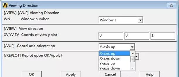

X轴朝上:Utility Menu> PlotCtrls> View Settings> Viewing Direction→ /VUP选择X-axis up→ OK

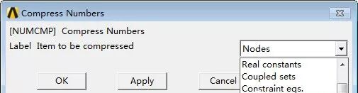

压缩编号:Main Menu> Preprocessor> Numbering Ctrls> Compress Numbers→ 选择ALL→ OK压缩编号使其无中间空号。

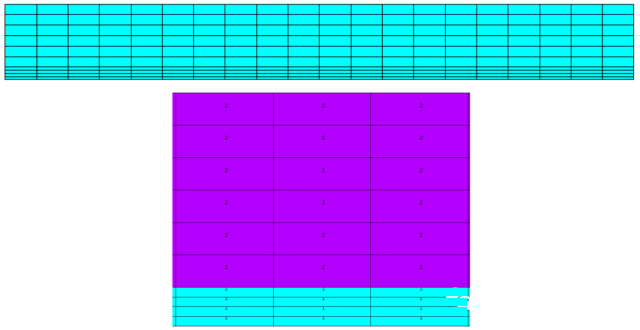

8.设置线的份数
(1)设置轴向长度线的份数
①显示线:Utility Menu> Plot>Lines。

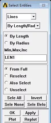

②按照线长,选择轴向长度线:Utility Menu> Select>Entities →Lines,By  Length/Rad, By Length, 输入LEN1, From Full见下图→ Apply→ Replot→ OK。
③设置线的份数:Main Menu> Preprocessor>Meshing> MeshTool→ 在Size Controls下方选LinesSet→ Pick All→ NDIV20→ OK。
(2)设置管道径向线的份数
①按照线长,选择管道径向线:Utility Menu> Select> Entities→Lines, By Length/Rad, By Length, 输入D2/2-D1/2, From Full→ Apply→ Replot→ OK。
②设置线的份数:Main Menu> Preprocessor>Meshing> MeshTool→ 在Size Controls下方选LinesSet→ Pick All→ NDIV4→ OK。
(3)设置保温层径向线的份数
①按照线长,选择管道径向线:Utility Menu> Select>Entities →Lines, By  Length/Rad, By Length, 输入D3/2-D2/2, From Full→ Apply→ RePlot→ OK。
②设置线的份数:Main Menu> Preprocessor>Meshing> MeshTool→ 在Size Controls下方选LinesSet→ Pick All→ NDIV6→ OK。

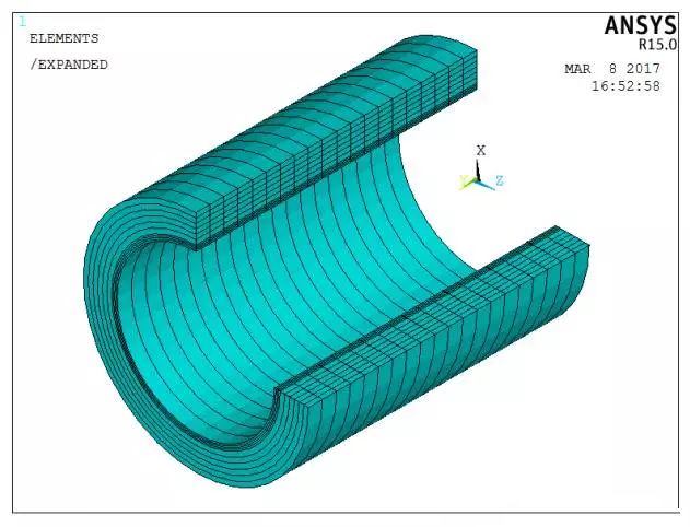

10.划分网格
(1)划分网格:Main Menu> Preprocessor>Meshing> Mesh Tool→ Areas, Quad, MappedMesh→  Pick All→ OK
(2)打开单元材料编号:Utility Menu> PlotCtrls> Numbering→ Elem/ Attrib numbering中选择Materrial numbers→ OK

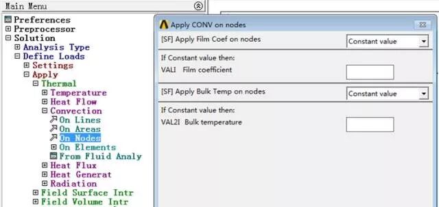

施加对流传热系数和液体温度Main Menu> Solution> Define Loads> Apply> Thermal> Convection> On Nodes→ VALI1(对流传热系数),VAL2I70(液体温度)→ OK
(2)保温层外表面边界条件
①选择管道内表面节点:Utility Menu> Select> Entities→ 从上往下依次选择Nodes, By Location, Xcoordinates, 输入D3/2, From Full→ Apply→ Plot → OK
②施加对流传热系数和空气温度:Main Menu> Solution> Define Loads> Apply> Thermal> Convection>On Nodes→ VALI0.5(对传传热系数),VAL2I-40(空气温度),见图5.7→ OK

13通用后处理,查看温度分布
(1)进入通用后处理器:Main Menu> General Postproc

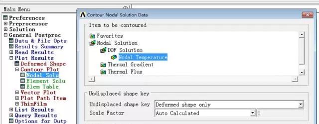

(2)查看温度分布云图:Main Menu> General Postproc> Plot Results> Contour Plot> Nodal Solu→ Nodal Solution→ DOF Solution→ Nodal Temperature→ OK

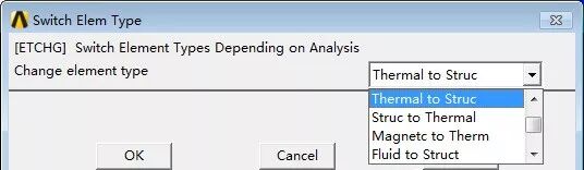

①将热单元转换成结构单元:Main Menu> Preprocessor>Element Type> Switch Elem Type→ 选择Thermal to struc→ OK

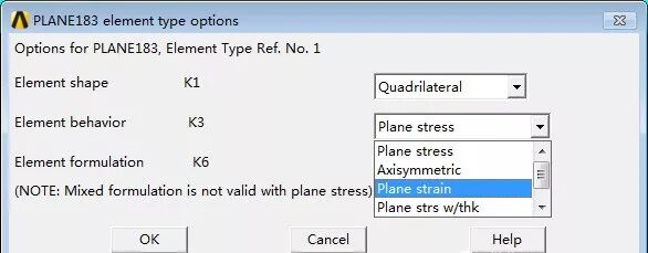

②单元选项设置:Main Menu> Preprocessor> Element Type> Add/ Edit/ Delete→ 选中PLANE183单元→ Option→ K3Axisymmetric轴对称→ OK→ Close

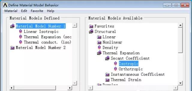

①管道弹性模量和泊松比:Main Menu> Preprocessor> Material Props> Material Models→选中Material Model Number 1→ Structural→ Linear→  Elastic→  Isotropic→  EX:2.0E11PRXY: 0.3→ OK

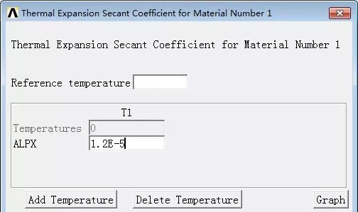

管道热膨胀系数:Main Menu> Preprocessor>Material Props> Material Models→ 选中Material Model Number 2→ Structural→  Thermal Expansion→ Secant Coefficient→ Isotropic→ALPX1.2E-5→ OK
2)保温层的材料属性
①保温层弹性模量和泊松比:Main Menu> Preprocessor> Material Props> Material Models→ 选中Material Model Number 2→ Structural→Linear→ Elastic →  Isotropic → EX:0.2E11PRXY: 0.4→ OK
保温层热膨胀系数:Main Menu> Preprocessor>Material Props> Material Models→ 选中Material Model Number 1→ Structural→  Thermal Expansion→ Secant Coefficient→ Isotropic→ALPX1.2E-5→OK

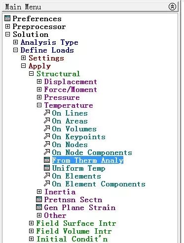

(4)施加温度体载荷
①选择所有:Utility Menu> Select>Everything。从温度结果文件中读入温度体载荷前,务必选择所有。

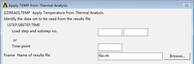

从温度结果文件中读入温度体载荷:Main Menu> Solution> Define Loads> Apply> Structural> Temperature>  From Therm Analy→ Browse→ 选中file.rth温度结果文件→ OK重要步骤!

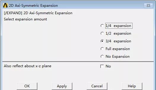

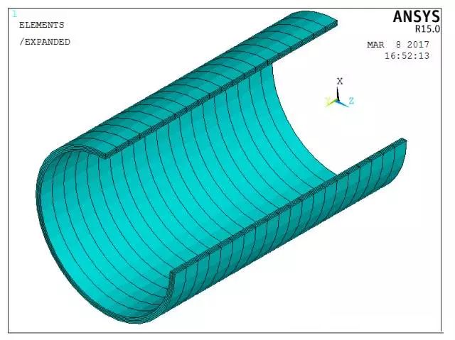

(2) 3/4轴对称:Utility Menu> PlotCtrls> Style> Symmetry Expansion> 2D Axi-Symmetric→3/4 expansion→ OK轴对称扩展后调整视图,立体显示。
(3) 管道的应力云图
选择管道面Utility Menu> Select> Entities→从上往下依次选择Areas, By Location, X coordinates, 输入D1/2, D2/2, From Full→ Apply→ Plot→ OK。

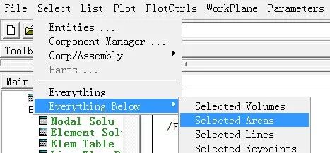

②选择管道的单元:Utility Menu>Select>Everything Below>Selected Areas。面之下包括了面、线、关键点,还有面的单元和节点。

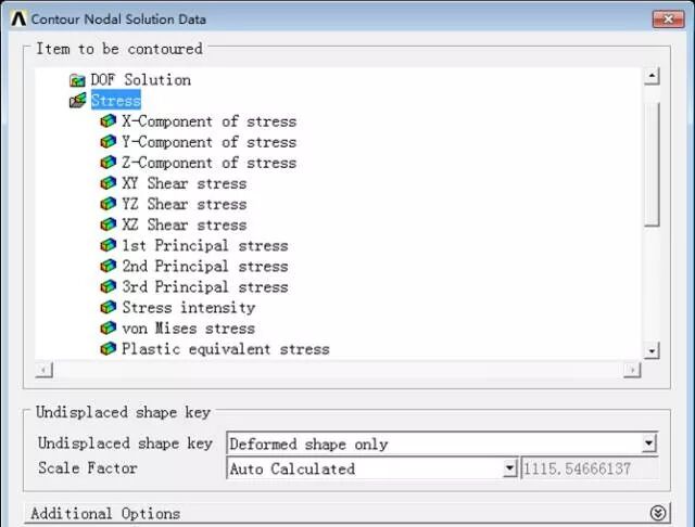

③应力云图:Main Menu> General Postproc> Plot Results> Contour Plot>Nodal Solu
A.云图显示径向、轴向、环向应力:
→ X-Component of stress→Apply径向应力,云图中的符号为SX。
→ Y-Component of stress→Apply轴向应力,云图中的符号为SY。
→ Z-Component of stress→Apply周向应力,云图中的符号为SZ。
B.云图显示第三强度相当应力:→ Stress intensity→ Apply云图中的符号为SINT。
C.云图显示第四强度相当应力:→ von Mise stress→ OK云图中的符号为SEQV。
