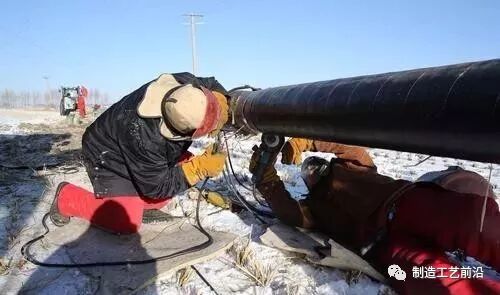

零下30℃卧雪焊接,你知道它的焊接工艺怎样的?
最近,东北地区最低气温降至零下30摄氏度。为了做好产能建设起步工作,抢抓新年上产,在吉林油田新木老区,建设公司干部员工卧雪焊接管线。
进入冬季,环境温度较低,如果没有防护措施进行焊接作业,对焊接质量会产生重大影响,如在低温下焊接,会使钢材脆化,也会使焊缝和母材热影响区的冷却速度加快,易于产生淬硬组织,脆性增大,这对常用的低合金钢(如Q345)的焊接危害性很大。
因此,冬季焊接施工必须要严格按照工艺要求实施,不得盲目焊接。

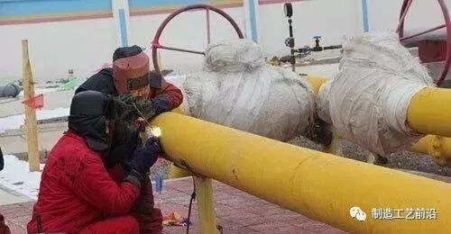

三、冬季施焊措施(焊接环境温度零下5℃以下)
1、设置防护棚:
在室外施工,当环境温度低于-5℃时,必须在焊接区域设置防护棚,以提高焊接环境温度、并防风防雨。

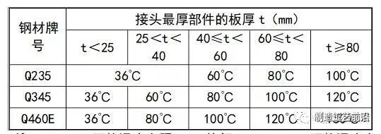

2、焊前预热:
焊前应对焊缝进行预热,预热区域应在焊接坡口两侧,必要时采用伴随预热的方法,确保预热温度和层间温度。加热温度应由常温下的60120℃提高80150℃,预热范围为焊缝各侧面的1.5tt为板厚),且不小于100mm。测温采用远红外测温仪,测温点在距坡口边缘75mm处,平行于焊缝中心的两条直线上
2.1、焊缝预热温度
 注::Q345GJ预热温度参照Q345执行;Q390420预热温度参照Q460;当板厚t=100~110mm时,Q420Q460和铸钢件的最低预热温度为180℃。
2.2、定位焊预热温度比正式焊缝高30~50度。
2.3、加热时原则上应采用电加热器加热,但局部不易加热的部位可以采用火焰加热进行,但加热时要均匀。
2.4、在拘束度大的情况下,预热温度应再提高1530℃。没有特殊说明时,执行上述规定。
2.5、异种钢焊接,预热温度应执行强度级别高的钢种的预热温度。
2.6、不同板厚对接,预热温度应执行板厚较厚的钢板预热温度。
2.7、严格控制焊缝层间温度,测温时采用远红外测温仪,层间温度测温点在随后待焊焊道的起始点。

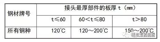

3、焊缝层间温度
      焊缝层间温度应严格按下表执行:

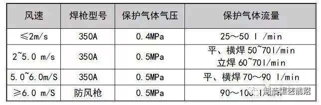

8、特殊气候的要求
8.1 根据施焊作业层风速的变化,气保焊的保护气体流量适当作调整,如下表(保护气流调整表)所示:
注:风速测定位置为距施焊处1米以内焊缝坡口段部,风向为焊接前进的方向
