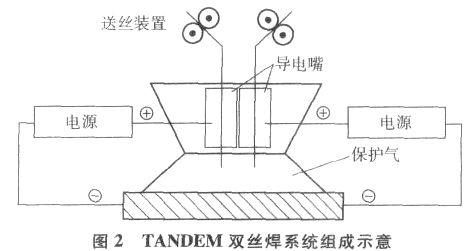

早期的双丝焊,两根焊丝通过同一个导电嘴,这种方法的特点是两根焊丝的电位相同,只是送丝速度不同,无法对两个电弧分别进行控制,焊接参数非常难调。德国CLOOS公司开发出了“TANDEM"双丝焊接技术,该技术将两根焊丝按一定的角度放在一个特别设计的焊槍里,两根焊丝分别由各自电源独立供电,相互绝缘,除送丝速度可以不同外,其他所有的参数都彼此独立,两根焊丝的直径、材质甚至用或不用脉冲都可以不一样,这样可以最佳地控制电弧,在保证每个电弧稳定燃烧的前提下,将两个电弧的相互干扰降到最低。
TANDEM双丝MIG焊时,两根焊丝以一定角度前后排列,前丝焊接电流较大,以便形成较大的熔深,后丝电流稍小,起到填充盖面的作用;两根焊丝充分利用电弧的能量互为加热,大大提高熔敷率,使熔池里有充足的熔融金属与母材充分熔合,因此焊缝成形美观。一前一后两个电弧,大大加长了熔池的尺寸,熔池中的气体有充足的时间析出,气孔倾向极低。这种焊接方法虽然电流大,但焊接速度很快,因此热输入量反而小,焊接变形也很小。与其他焊接技术相比,熔敷速度快、焊接效率高、焊接质量好、飞溅少。双丝焊接系统组成示意如下图所示。

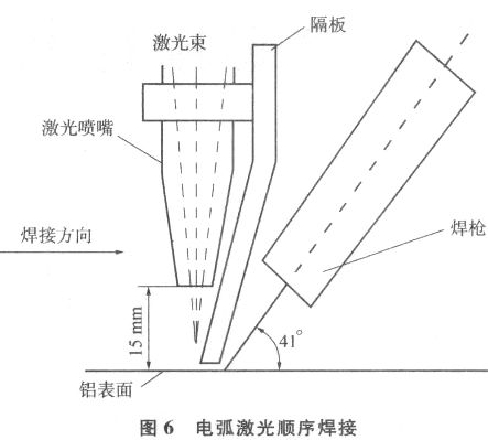

1997年,Shida Tomohik等人研究发现,利用电弧激光顺序焊接可以较好地解决上述问题。电弧和激光的相对位置如下图所示。MIG电弧在前形成熔池,激光束在后作用于熔池的后半部分,这种焊接方法对于铝合金厚板的焊接效果非常好。
采用这种焊接方式使得厚板焊接质量提高的机理是:
(1)熔化金属对激光的反射率要远低于固体金属对激光的反射率。激光直接作用于熔池提高了铝合金对激光能量的吸收率,从而增加熔深;
(2)一个大的熔池在激光的作用点上移动,减缓了铝液体的凝固速度,使得气泡有足够的时间浮出液面,从而有效抑制了焊缝内产生气孔的倾向;
(3)MIG焊的阴极雾化作用在激光焊之前清理了铝合金表而的氧化膜,这使得激光焊能得到更好的焊缝成形;
(4)选择恰当的MIG焊的焊丝成分,通过化学冶金可以使焊缝成形更好、同时也能起到抑制焊接缺陷的作用。
