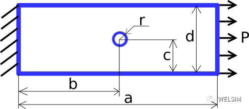

孔板与的尺寸和受力状况如下图。一个长方形平板结构,左侧固定,右边承受拉应力。平板的中间有一个圆孔。

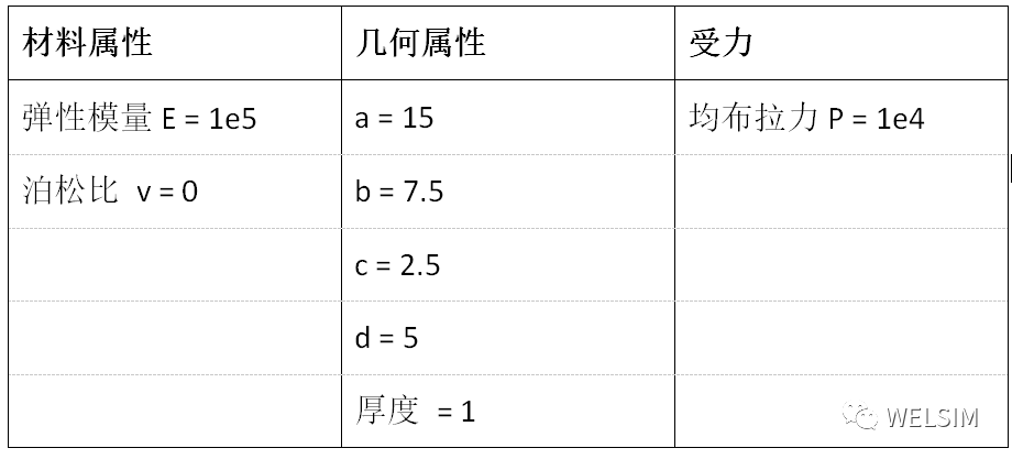

为了更好的模拟工况并检验数值的正确性,下面给出一个具体的结构尺寸,受力大小,和材料属性:
这里会发现泊松比我们设置为0,这样单一方向上的受力不会对其他方向上的变形产生影响,目的是为了更好把计算结果与理论值对比

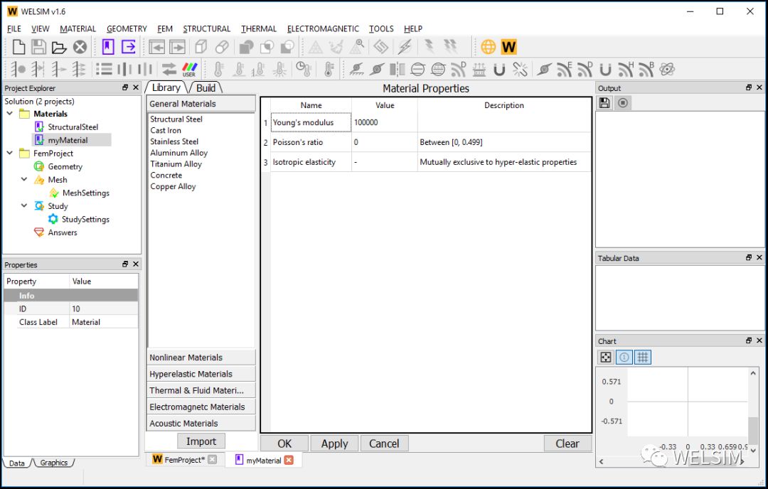

下面打开仿真软件WELSIM,设置材料参数。新建一个材料节点,并添加弹性模量和泊松比两个属性,如图所示:

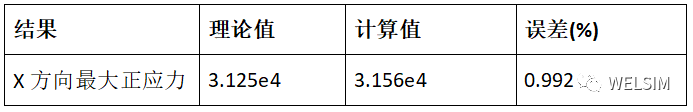

接下来我们来验证X方向正应力的结果,计算结果还是非常接近理论值的
