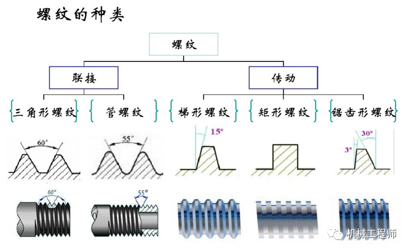

螺纹的种类:
【加工工艺】普通车床如何挑出矩形螺纹?的图1
矩形螺纹,螺纹牙型为正方形,螺纹牙厚等于螺距的1/2。传动效率高,但对中精度低,牙根强度弱。矩形螺纹精确制造较为困难,螺旋副磨损后的间隙难以补偿或修复。身边最近的例子就是台虎钳的螺纹。需要整天拧紧、松开,紧固时要求很大的力。阀门水管之类的螺纹无论大小(小的是水管龙头),都是矩形螺纹,仅是尺寸略有不同而己。千斤顶和螺旋冲压机等也是使用这样的螺纹。因此,对矩形螺纹适用于大载荷,即要求距形螺纹可以强大,对螺纹的精度没有更多的要求。

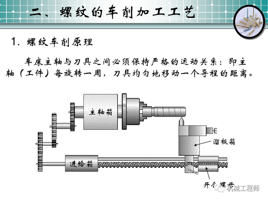

1.切削原理:
【加工工艺】普通车床如何挑出矩形螺纹?的图2

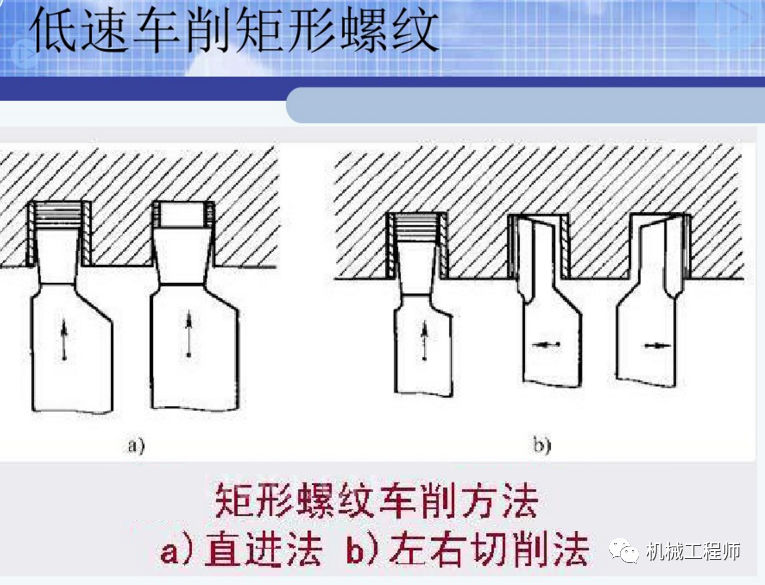

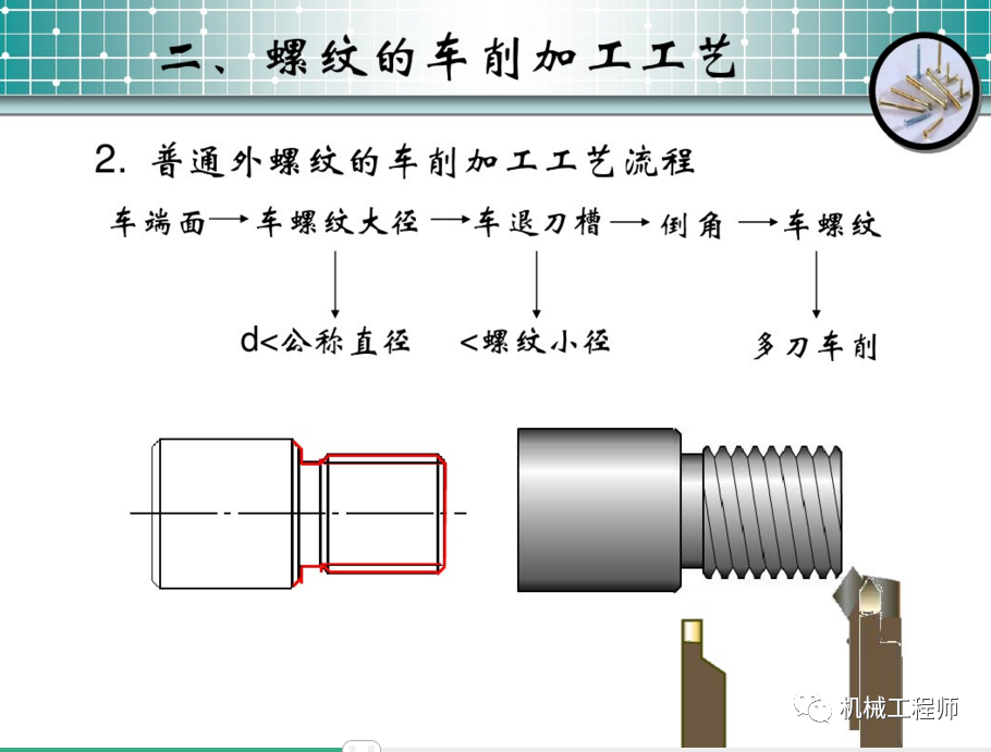

2.车削加工工艺流程:
【加工工艺】普通车床如何挑出矩形螺纹?的图3
3. 矩形螺纹没有其他螺纹那样固定的牙型。一般,没有指定牙型尺寸时,就把螺纹牙的断面做成正方形。车刀直线进给加工矩形螺纹,按沟槽的深度(牙的高度)尺寸加工就行了。

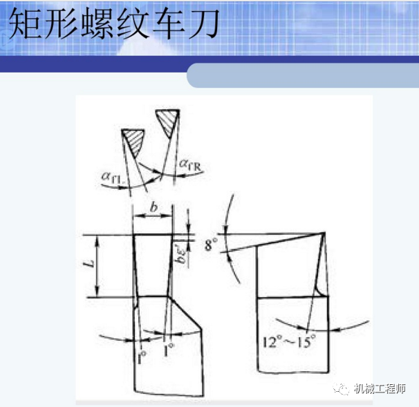

三、车削刀具
矩形螺纹车刀:
【加工工艺】普通车床如何挑出矩形螺纹?的图4
  螺纹车刀,从螺纹牙的形状考虑,车槽车刀适用于加工短的螺纹。只是刀的刃宽要是螺距的一半,同时因为螺距宽的螺纹较多,多使用高速钢弹性车刀。矩形螺纹加工最大的问题是车刀的研磨方法。刃宽是螺距的一半即可,操作起来不容易。如螺距、导程增大,螺纹升角(导程角)就会大,车刀的后角会碰到螺纹牙的侧面。另外注意,导程大的螺纹,螺纹牙顶和牙底的螺纹升角会不相同。所以,外圆周(螺纹牙顶)上,切削刃的宽度和沟槽宽一样,牙底沟槽上螺纹牙的下面会凹进去。为了避免出现这些现象,凹进去的部分使用车刀前刃宽度较小的梯形车刀。

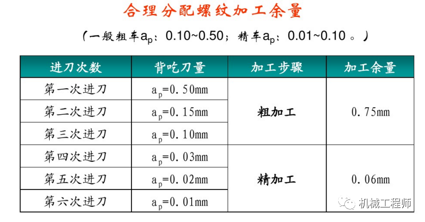

四、车削矩形螺纹
【加工工艺】普通车床如何挑出矩形螺纹?的图5
在车削矩形螺纹时,要合理分配加工余量具体可以参考下图:
【加工工艺】普通车床如何挑出矩形螺纹?的图6
