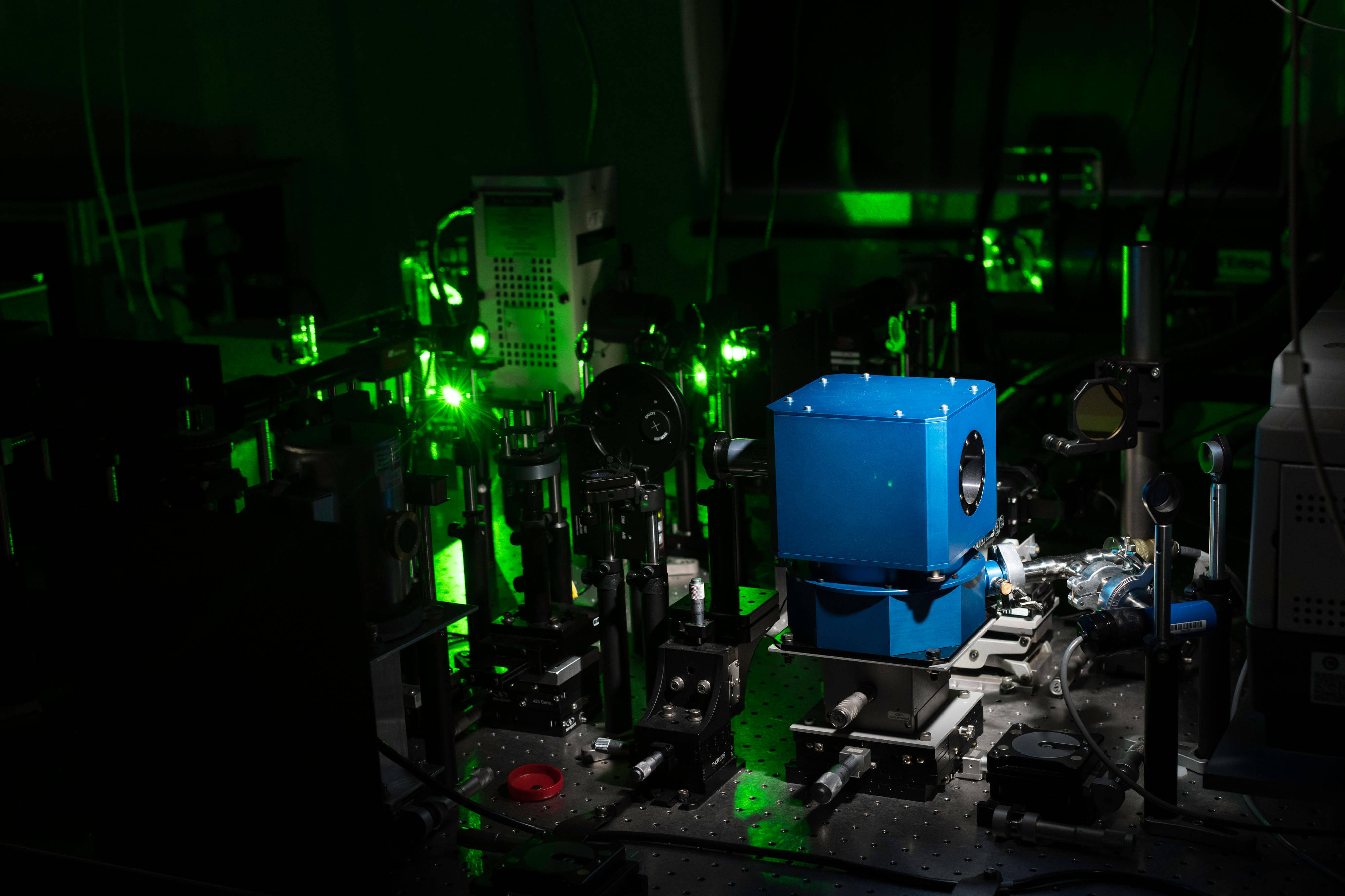

超导实验室
他们将碳和硫元素以1比1摩尔比率混合,球磨成5微米以下的颗粒,随后装载到金刚石顶砧中。氢分子充入其中,扮演反应物和传压介质的双重角色。整个样品随后被施加4Gpa的压强,并用波长532纳米的光照射数小时。压力和辐照驱动S-S键的光分解,形成硫的自由基,与氢分子反应生成硫化氢。最后,研究人员迅速微调压强和激光位,最终制出均匀透明的晶体结构。这种脆弱的晶体不能在10Gpa以下的压强中保持稳定。
通过电阻、磁化率、电输运和拉曼光谱测量,团队认为该含碳硫化氢材料在267Gpa下取得了约15℃的超导临界温度,创造新的世界纪录。
