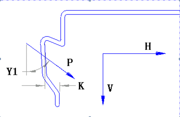

一、适用场合:
产品沿顶出方向和沿分型面方向均有倒扣;相对于产品来说,此时斜顶沿水平H和垂直V方向均无法脱出,斜顶只能沿图示P方向脱出,见图一。
模具设计斜顶的行程设计要点的图2
图一、产品倒扣分析
如遇以上情况,可以考虑顶出下落斜顶结构形式。

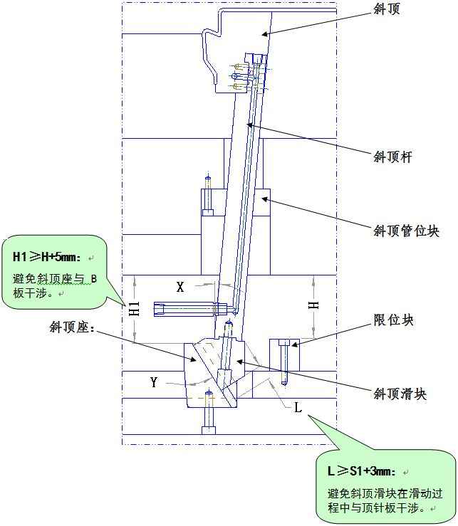

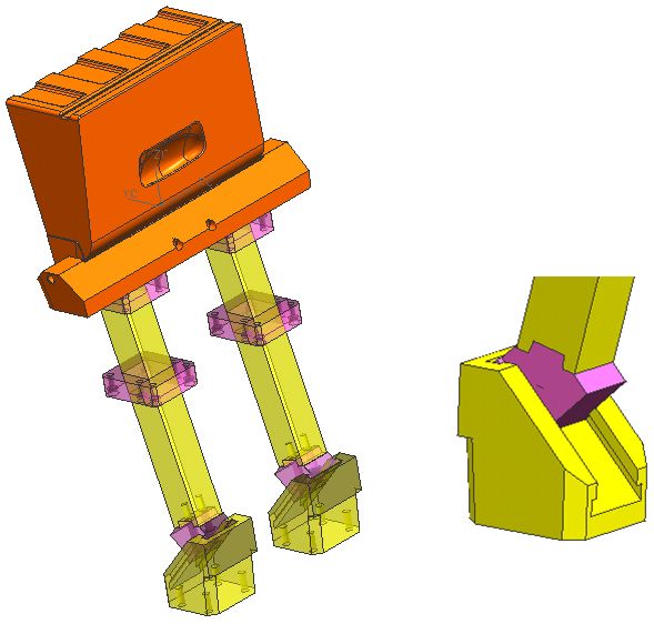

二、结构形式:
顶出下落斜顶结构形式如图二、三所示(这里仅示出带斜顶杆的较大斜顶,不带斜顶杆的较小斜顶可简化):
模具设计斜顶的行程设计要点的图4
图三、顶出下落斜顶结构形式

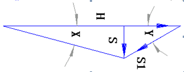

三、行程计算:
据运动分析, 以地面做参考系,斜顶座(与顶针板,顶针托板相连,导向斜面与产品运动状态,方向一致),斜顶滑块(与斜顶杆或斜顶相连)运动状态存在如下三角关系,(如图四):
模具设计斜顶的行程设计要点的图5
图四、顶出下落斜顶几何模型
从图中设计师可事先确定:
斜顶水平方向行程S和斜顶下滑角度Y。
可得出斜顶下滑行程:
S1=S/ sin(Y)
当设计师进一步确定:斜顶角度X
可得出斜顶顶出行程:
H=S1*cos(Y)+ S/tg(X)
其中:
S—斜顶水平方向行程;
S1—斜顶下滑行程;
(斜顶沿斜顶座斜面滑动距离)
X—斜顶角度;
Y—斜顶下滑角度;
四、设计要点:
1、Y=Y1 避免斜顶沿斜顶座导向斜面滑动时有倒扣出现。
2、S≥K+3mm( 安全量) 。
3、L≥S1+3mm,避免斜顶滑块在滑动过程中与顶针板干涉。
4、H1≥H+5mm,避免斜顶垫块与B板干涉。
5、有运水时注意接头的避空。
6、其它要求与标准斜顶相同。
