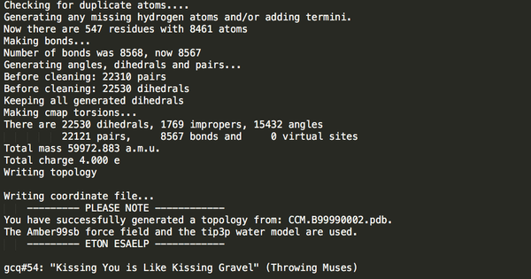

Step1: 输入如下命令,在命令行的交互式操作中,选择力场(输入5)AMBER99SB protein,选择溶剂模型(输入1):TIP3P
gmx pdb2gmx -f CCM.B99990002.pdb -o conf.gro -p topol.top
选择力场和溶剂模型后出现如下屏幕回显(部分):
基于Gromacs的蛋白分子动力学模拟(RMSD、RMSF及蛋白的回旋半径)的图1

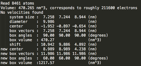

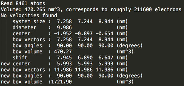

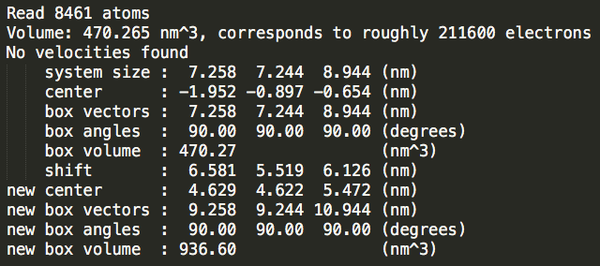

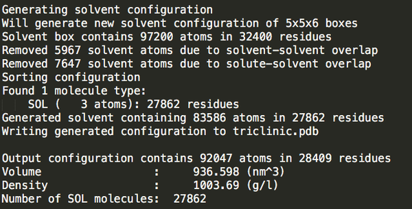

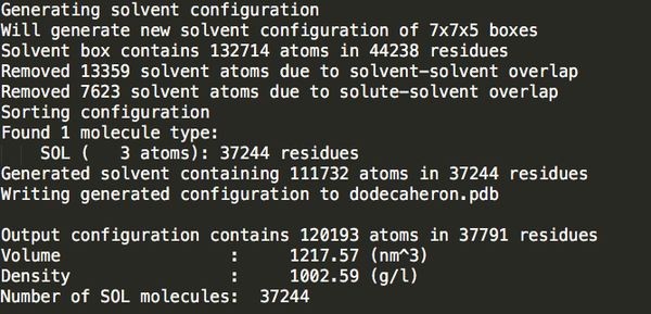

Step2:加盒子。输入如下命令:分别加三个模拟盒子,比较三种类型的盒子水分子数目差别
gmx editconf -f conf.gro -bt cubic -d 1.0 -o cubic_out.gro
gmx editconf -f conf.gro -bt triclinic -d 1.0 -o triclinic_out.gro
gmx editconf -f conf.gro -bt dodecahedron -d 1.0 -o dodecahedron_out.gro
基于Gromacs的蛋白分子动力学模拟(RMSD、RMSF及蛋白的回旋半径)的图2
基于Gromacs的蛋白分子动力学模拟(RMSD、RMSF及蛋白的回旋半径)的图3
基于Gromacs的蛋白分子动力学模拟(RMSD、RMSF及蛋白的回旋半径)的图4

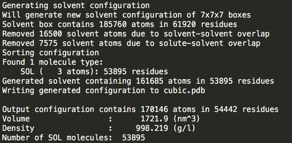

Step3:加溶剂。
gmx solvate -cp cubic_out.gro -o cubic.pdb -p topol.top
gmx solvate -cp triclinic_out.gro -o triclinic.pdb -p topol.top
gmx solvate -cp dodecahedron_out.gro -o dodecahedron.pdb -p topol.top
基于Gromacs的蛋白分子动力学模拟(RMSD、RMSF及蛋白的回旋半径)的图5
基于Gromacs的蛋白分子动力学模拟(RMSD、RMSF及蛋白的回旋半径)的图6
基于Gromacs的蛋白分子动力学模拟(RMSD、RMSF及蛋白的回旋半径)的图7
cubic_out.gro
triclinic_out.gro
53895
27862
37244
可以发现立方体盒子里水分最多。

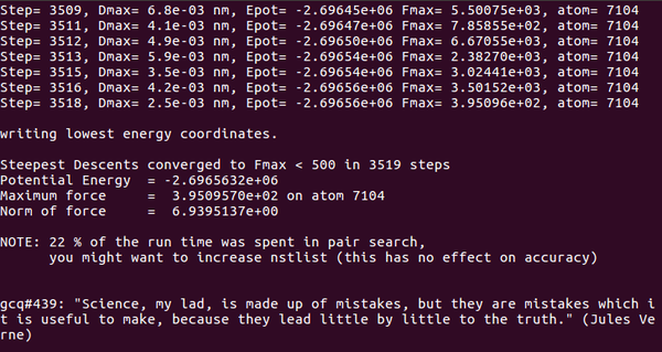

Step4:做能量优化, etol: 500,达到收敛,该步骤完成。
从官网上下载一个em.mdp的例子文件,下载地址如下

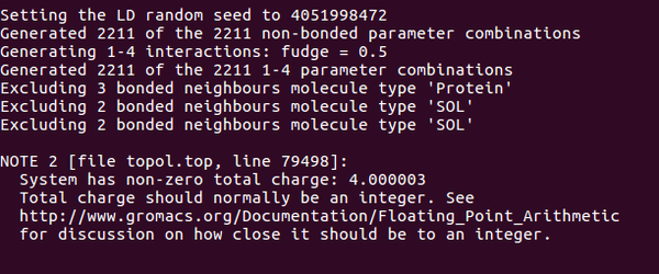

http://www.bevanlab.biochem.vt.edu/Pages/Personal/justin/gmx-tutorials/complex/Files/em.mdp 检测离子平衡
输入如下命令,检测体系的离子平衡:
gmx grompp -f em.mdp -c cubic.pdb -p topol.top -o cubic_em
检测结果如下:发现需要添加四个负离子
基于Gromacs的蛋白分子动力学模拟(RMSD、RMSF及蛋白的回旋半径)的图8

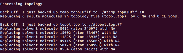

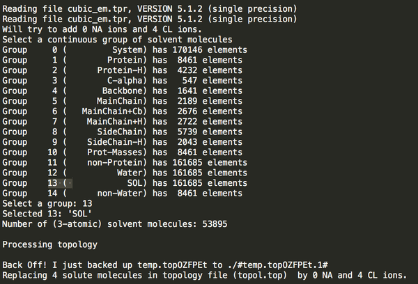

Step5:添加离子,发现总共是4个正电荷,需要加4负电荷 添加离子命令:
gmx genion -s cubic_em.tpr -o ION.gro -p topol.top -nn 4 -pname NA 选择(SOL)
基于Gromacs的蛋白分子动力学模拟(RMSD、RMSF及蛋白的回旋半径)的图9
加离子后:
基于Gromacs的蛋白分子动力学模拟(RMSD、RMSF及蛋白的回旋半径)的图10

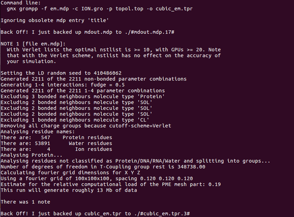

Step6:再次检测离子平衡,使用新的文件ION.gro进行检测:
gmx grompp -f em.mdp -c ION.gro -p topol.top -o cubic_em.tpr
基于Gromacs的蛋白分子动力学模拟(RMSD、RMSF及蛋白的回旋半径)的图11
能量最小化:
gmx mdrun -s cubic_em.tpr -deffnm cold -v
基于Gromacs的蛋白分子动力学模拟(RMSD、RMSF及蛋白的回旋半径)的图12

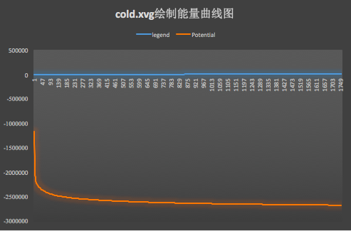

能量查看(potential)
gmx energy -f cold.edr -o cold.xvg
基于Gromacs的蛋白分子动力学模拟(RMSD、RMSF及蛋白的回旋半径)的图13
将cold.xvg导入Excel绘制能量曲线图,看能量是否降低,如下图:
可以发现能量确实降低了。
基于Gromacs的蛋白分子动力学模拟(RMSD、RMSF及蛋白的回旋半径)的图14

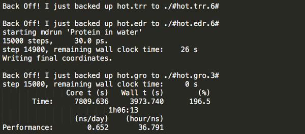

Step7:平衡体系,将体系升温。 从0K升温到300K,在30ps内完成
根据生成的mdout.mdp文件,创建uprade.mdp,将体系升温至300k,步长为15000,改步长:
基于Gromacs的蛋白分子动力学模拟(RMSD、RMSF及蛋白的回旋半径)的图15

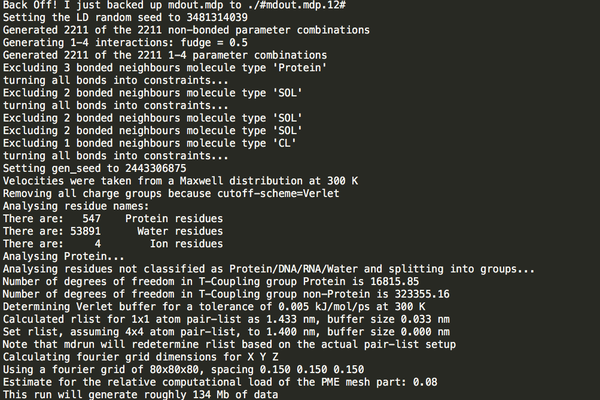

gmx grompp -f upgrade.mdp -c cold.gro -p topol.top -o cubic_em_hot.tpr 回显如下:
基于Gromacs的蛋白分子动力学模拟(RMSD、RMSF及蛋白的回旋半径)的图16
gmx mdrun -s cubic_em_hot.tpr -v -deffnm hot 回显如下:
基于Gromacs的蛋白分子动力学模拟(RMSD、RMSF及蛋白的回旋半径)的图17

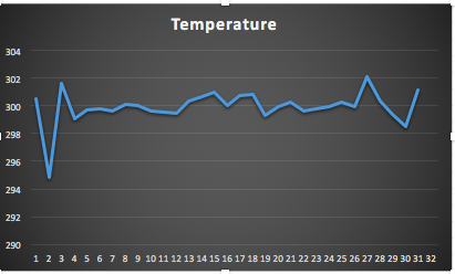

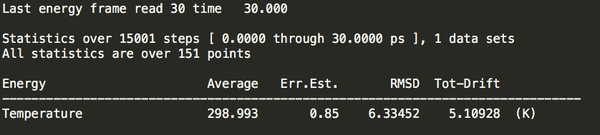

然后进行能量查看(选择tempratrue):
gmx energy -f hot.edr -o hot.xvg 回显如下:
基于Gromacs的蛋白分子动力学模拟(RMSD、RMSF及蛋白的回旋半径)的图18
将hot.xvg导入excel表格发现确实升到了300k
基于Gromacs的蛋白分子动力学模拟(RMSD、RMSF及蛋白的回旋半径)的图19

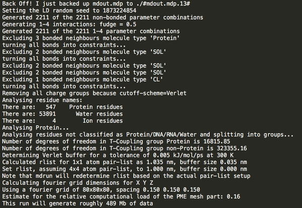

Step6: 体系采样
gmx grompp -f sample.mdp -c hot.gro -p topol.top -o cubic_em_hot_sample.tpr
基于Gromacs的蛋白分子动力学模拟(RMSD、RMSF及蛋白的回旋半径)的图20
sample.mdp需要根据老师要求进行修改,修改地方如下:
模拟时间:1ns,步长:2fs。坐标保存的频率为每10ps保存一帧结果,整个轨迹共100个frame

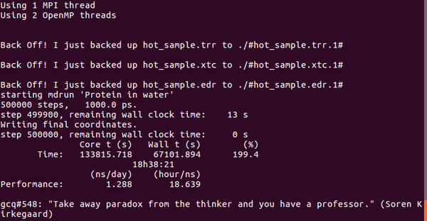

输入命令:gmx mdrun -s cubic_em_hot_sample.tpr -v -deffnm hot_sample
基于Gromacs的蛋白分子动力学模拟(RMSD、RMSF及蛋白的回旋半径)的图21

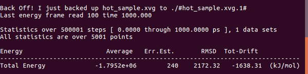

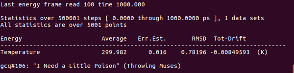

能量查看(temperature),能量确实达到了300K(约等于)
gmx energy -f hot_sample.edr -o hot_sample.xvg
基于Gromacs的蛋白分子动力学模拟(RMSD、RMSF及蛋白的回旋半径)的图22

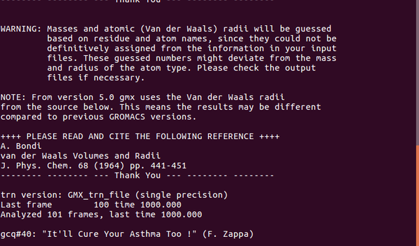

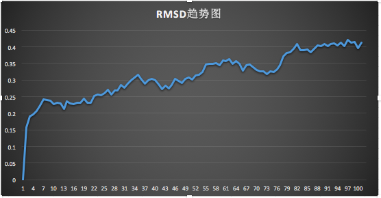

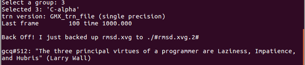

1、全体系的alpha-C原子的均方根偏差(RMSD)结果获取及分析

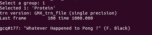

输入如下命令:gmx rms -s cubic_em_hot_sample.tpr -f hot_sample.trr -o rmsd.xvg
基于Gromacs的蛋白分子动力学模拟(RMSD、RMSF及蛋白的回旋半径)的图23
RMSD值可以反应出模拟过程中体系的稳定情况,将rmsd.xvg导入EXCEL表,绘折线图,由图可知动力学模拟逐渐达到平衡。
基于Gromacs的蛋白分子动力学模拟(RMSD、RMSF及蛋白的回旋半径)的图24

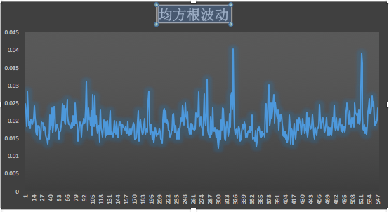

  1. 全体系的alpha-C原子的均方根涨落(RMSF)结果获取及分析
输入如下命令:gmx rmsf -s cubic_em_hot_sample.tpr -f hot.trr -o rmsf.xvg
基于Gromacs的蛋白分子动力学模拟(RMSD、RMSF及蛋白的回旋半径)的图25
RMSF计算每个原子相对于其平均位置的涨落, 表征了结构的变化对时间的平均, 给出了蛋白各个区域柔性的表征, 对应于晶体学中的b因子(温度因子). 通常, 我们预期RMSF和温度因子类似, 这可以用于考察模拟结果是否与晶体结构符合。
基于Gromacs的蛋白分子动力学模拟(RMSD、RMSF及蛋白的回旋半径)的图26

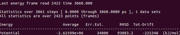

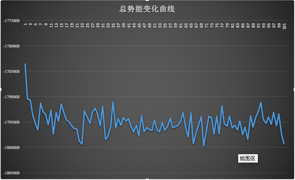

3、体系的总势能变化曲线分析
gmx energy -f hot_sample.edr -o potential.xvg
基于Gromacs的蛋白分子动力学模拟(RMSD、RMSF及蛋白的回旋半径)的图27
可以看出总势能总体在波动 :
基于Gromacs的蛋白分子动力学模拟(RMSD、RMSF及蛋白的回旋半径)的图28

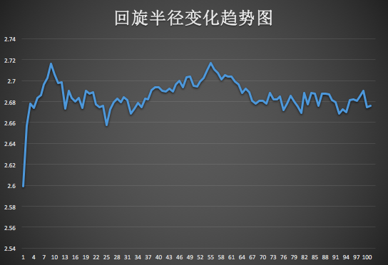

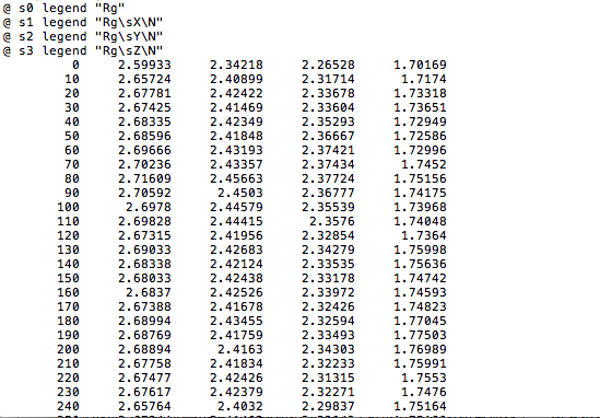

4、分析蛋白质的回旋半径变化(只绘制了半径的曲线图)
gmx gyrate -f hot_sample.trr -s cubic_em_hot_sample.tpr -o gyrate.xvg
基于Gromacs的蛋白分子动力学模拟(RMSD、RMSF及蛋白的回旋半径)的图29
回旋半径是描述蛋白质紧密型的一个物理量,半径越小说明致密性越好,,即蛋白质结构就越稳定。
分析蛋白质的回旋半径变化(只绘制了半径的曲线图),如图第一列是蛋白质的回旋半径:
由图可看出蛋白质的回旋半径有逐渐变小。

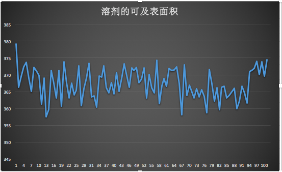

5、分析溶剂的可及表面积(SASA)选择SOL
gmx sasa -f hot_sample.trr -s cubic_em_hot_sample.tpr -o area.xvg
它是描述蛋白质疏水性的重要手段,氨基酸残基的疏水性是影响蛋白质折叠的重要物理作用
基于Gromacs的蛋白分子动力学模拟(RMSD、RMSF及蛋白的回旋半径)的图32
